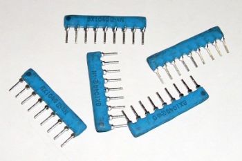

Hallo allemaal,
enige tijd geleden heb ik de prints voor de relaixed gekocht.
Deze week heb ik alle onderdelen binnen gekregen en ben nu aan het solderen.
Weet iemand of de weerstand netwerkjes een bepaalde richting hebben?
Dank!
Groet,
Matthias.
Nee,weerstanden hebben per definitie geen richting. waar je wel op moet letten is dat er een pinnetje verbonden is met een kant van alle weerstanden. dit is vaak een van de buitenste pinnetjes.
audioot
In memoriam †
Berichten: 1242
Locatie: eke belgie
Bericht door audioot »
deze niet daar het 8-pins moeten zijn met 4 weerstanden afzonderlijk dus geen common pin
