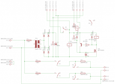

In de .rar map zitten de originele schema en board files. die kun je uitlezen met het ontwerpprogramma Eagle:

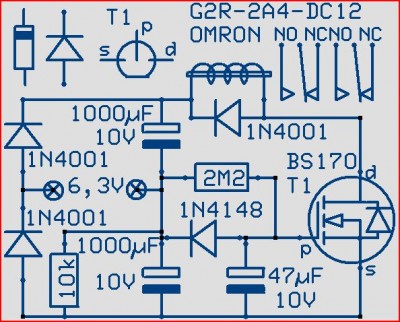

Re: Zelfbouw voeding UCD 180
Deze vertraging werkt ook perfect. Door Anne gemaakt.

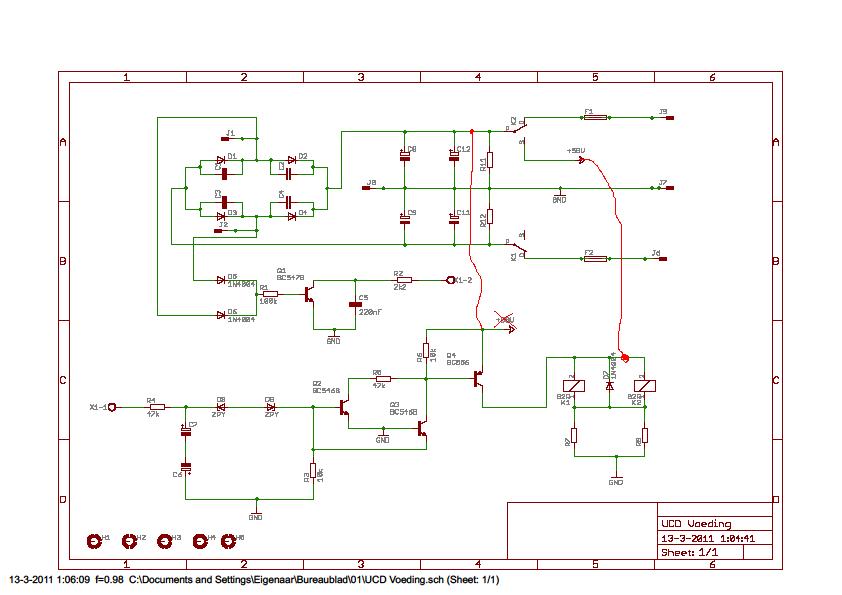

Ray,
Je dc beveiliging op je ucd voeding werkt niet, je kan je relais niet aantrekken met een spanning die er pas is na het aantrekken van de relais.
mvg Rudy
mvg Rudy
Ik geloof dat ik je niet helemaal begrijp, Rudy. de relais verbreken de secundaire voedingsspanning naar de UCD's als de DC te hoog word.
Default staan ze dus als maak kontakt geschakeld. als de spanning de drempel overschrijd schakelen de relais dus IN en worden de voedingspanningen afgeschakeld. de voedingen blijven dus onder spanning staan.
Wil je de boel resetten, dan zul je de (primaire) hoofdschakelaar moeten uitzetten.
Ik heb zie hier van gekopieerd:
http://home.kabelfoon.nl/~dezaire/UcD18 ... .htm#Power supply
En bij mijn weten draaien ze nog steeds: (ik heb nog geen klachten erover gehad.)
http://www.zelfbouwaudio.nl/forum/viewt ... =7&t=10742
Je zal er inderdaad geen klachten over hebben, maar dat wil niet zeggen dat je dc beveiliging werkt.
Je "+58V" op je schema is er nooit, stel je hebt een probleem met je ucd, dan nog heeft q4 geen spanning om de relais aan te trekken, en dus ook de modules niet kan afzetten, wat toch eigenlijk wel de bedoeling is.
Simpele test, haal je ucd eraf en plaats een draadbrug tussen de voedingsspanning en je dc ingang, als dan de relais niet afschakelen werkt het gewoon niet.
En zelfs dan nog als je het simpel oplost ( want dat kan ) , dan nog staan je relais op en af te flapperen omdat de ucd ( bij een fout ) steeds dc op zen uitgang heefd, maar deze word dan zonder voedingsspanning gezet, hierdoor is ook je dc weg en zal de relais zich terug afzetten, dit spelletje blijft dus zolang het toestel opstaat bezig.
Het schema van Jeroen is correct, het jouwe is niet hetzelfde.
mvg Rudy
/edit, foto toegevoegd
mvg Rudy

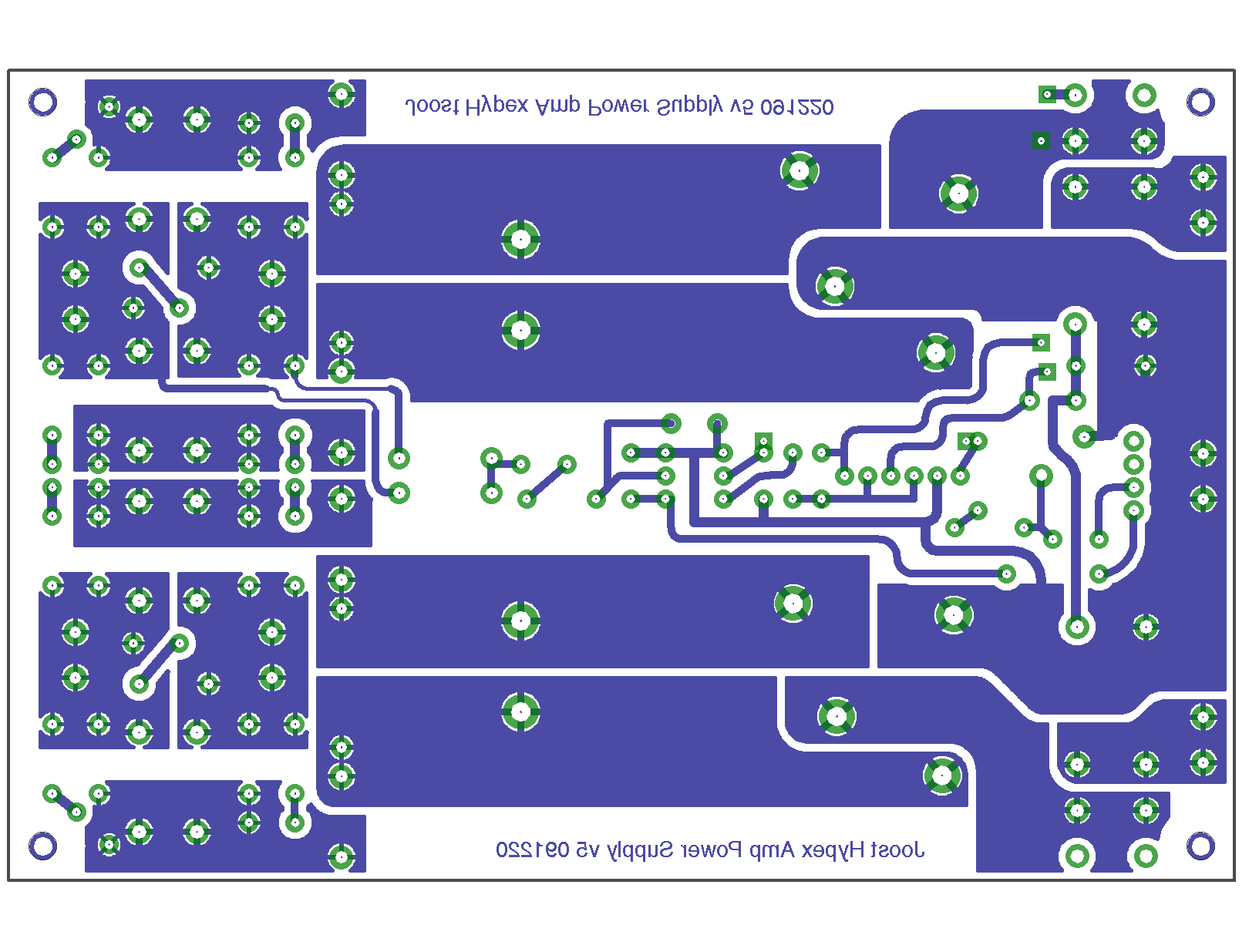

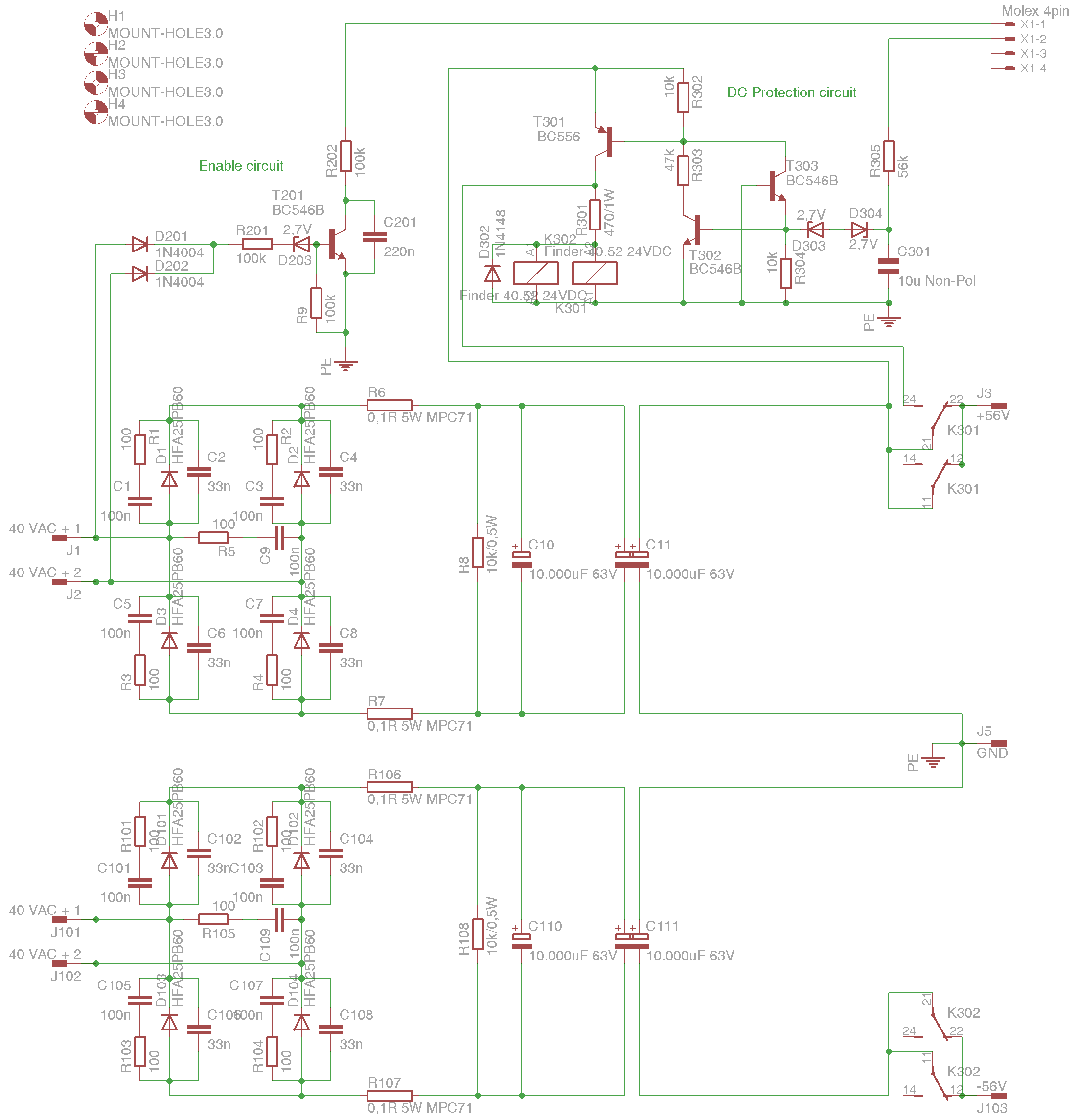

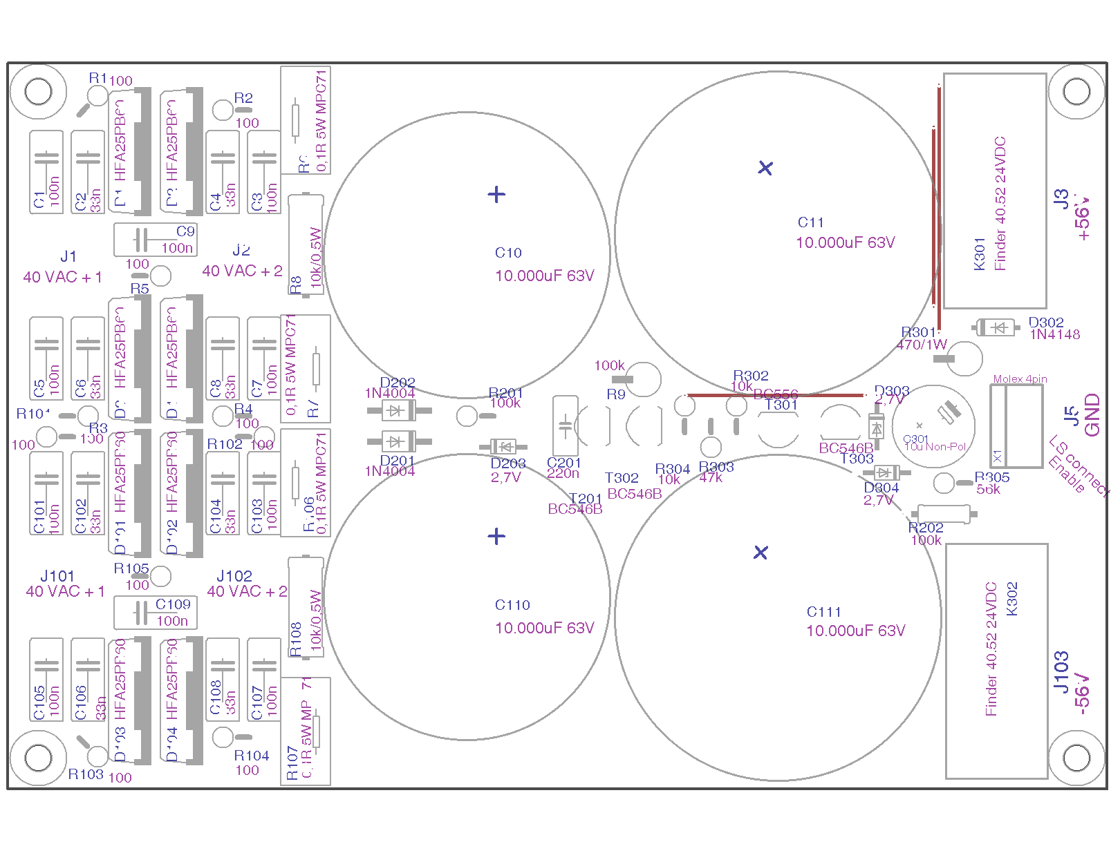

Ik heb ook zelf een analoge voeding gebouwd voor een UCD400. Het schema is gebaseerd op green frog, maar met wat verbeteringen. De DC-beveiliging en het enable-circuit werken hier wel. De condensatoren zijn wel wat speciaal (slit-foil en T-net), maar optimaal toegepast na overleg met de fabrikant.
Op het schema staan ook snubbers over de diodes maar die heb ik na testen niet toegevoegd, Ook de RC-kring over de diodes is er niet in de praktijk. Ik heb ze op de print gezet om te kunnen experimenteren. De RC-kring over de transfo heb ik er wel ingesoldeerd. Die is geoptimaliseerd om ringing minimaal te houden.
De printlayout is enkelzijdig zodat ik zelf de printen kon etsen. De opstelling is symmetrisch maar heeft 1 nadeel: van zodra de grote elcos gesoldeerd zijn, worden de componenten van de beveiliging moeilijk toegankelijk, je hebt dan een pincet nodig. Maar eens alles werkt is dat geen probleem. Wel de elcos pas als laatste solderen na uittesten van al de rest. Dat is altijd aan te raden want een 10.000uF/63V die zijn inhoud opblaast vraagt een pak poetswerk.
Wat ook niet standaard is, is dat er geen zekering tussen de elcos en de UCD zit. Dat is om die niet-lineaire weerstand te vermijden. Er is dan iets meer risico op beschadiging van je UCD, maar als je alles zorgvuldig uittest en doormeet vooraleer op te starten zie je geen rook.
De transfo is primair wel heel laag afgezekerd. Om dat te kunnen heb ik een heel langzame softstart gebruikt. Ik reken erop dat de primaire zekering de geest geeft vooraleer er teveel rook uit de voeding komt. De softstart verzorgt ook de remote poweron/off. Die kan ik kiezen als 12Vin, 5Vin of relaiscontact.
Ik ben zeer tevreden over de klank, zeker met een DCB1 als preamp. Maar uiteraard heeft de voeding daar maar een klein aandeel in. Ik zou de voeding zeker herbouwen bij een volgend project.
