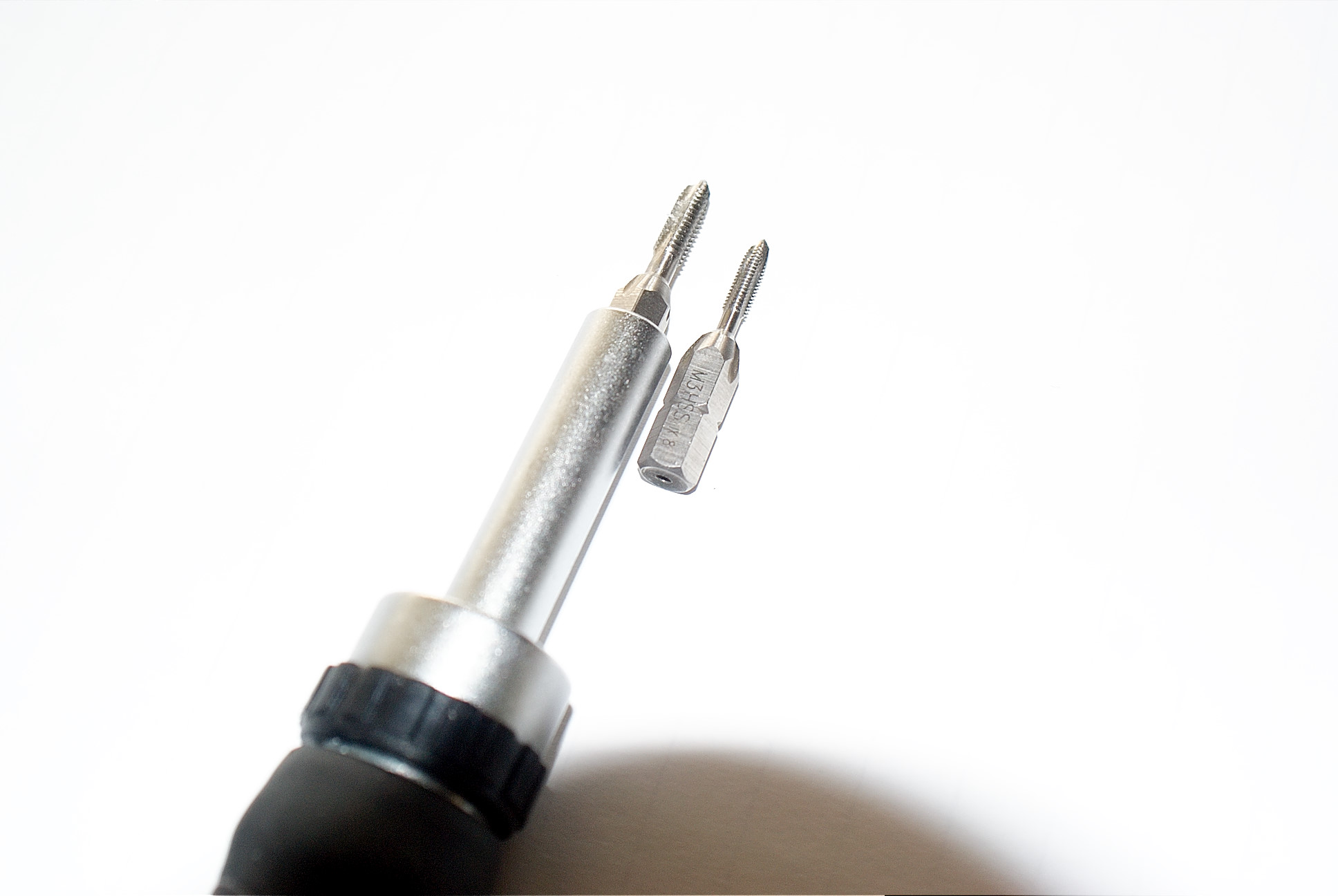

De tap op de eerste foto is idd een machinetap voor doorgaande gaten. Voor kleine diameters gebruik ik liefst machinetap (1x) ipv handtap (3x); ik ben lui :-$
Ik maak gebruik van zo'n ding en tap heel rustig met 3 vingertjes. Zorgvuldig voorboren en maak gebruik van snijolie:
Het is aan te raden voor elk soort materiaal; staal, alu, koper, kuststof, etc, een aparte tap te gebruiken.
Groetjes, Wai
