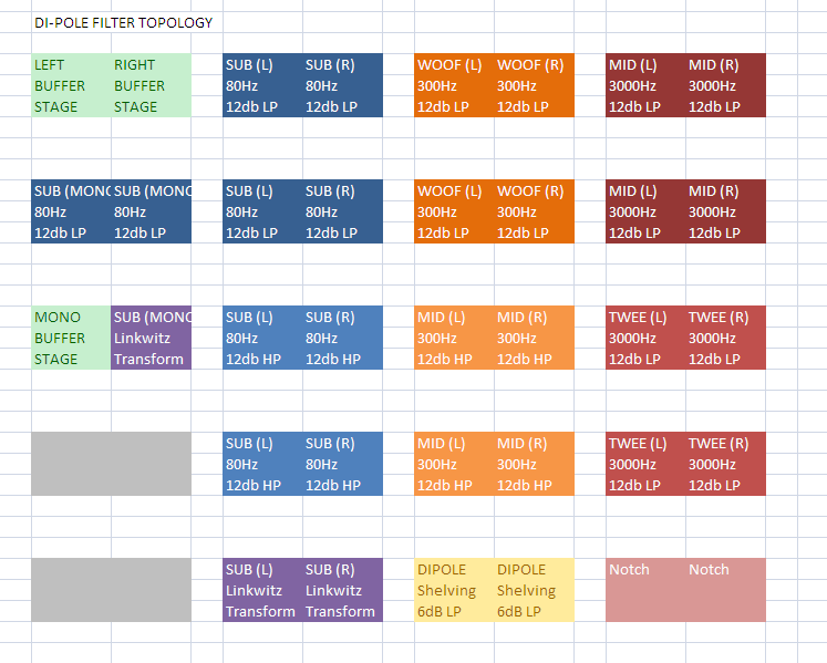

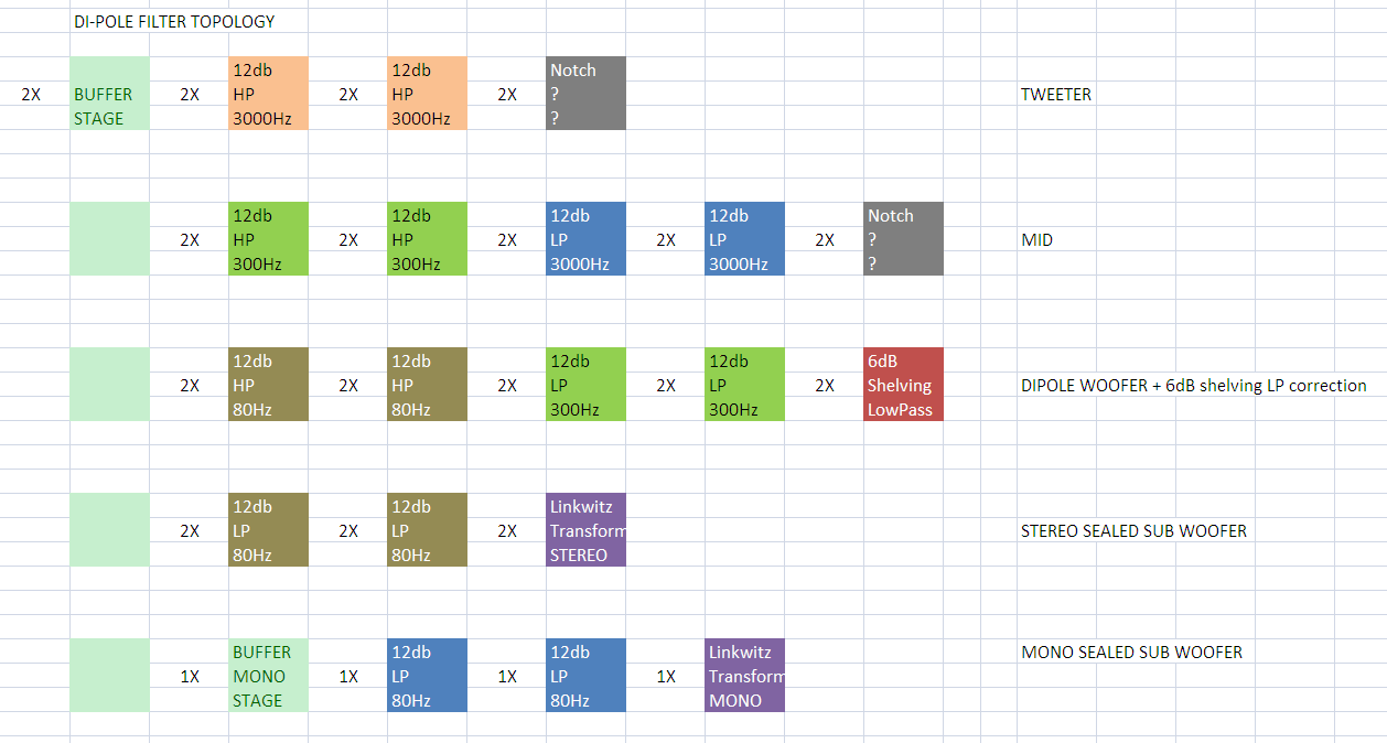

Voorals nog wil ik hiermee beginnen voor mijn dipole project:
En om dit modulair te houden wil ik elke filter overgang apart kunnen wijzigen. Dus ipv 300Hz naar 288Hz gaan zou mogelijk moeten zijn door 1 mezannine kaartje te vervangen. Op dat mezaninne kaartje zit dus het High Pass (HP) en Low Pass (LP) filter voor die specifieke frequentie + een eventuele correctie:
Dus uiteindelijk wil ik vier kaartje maken met de volgende filter overgangen erop:
Duidelijk toch?
fyi de kleuren komen niet overeen in de twee schema's

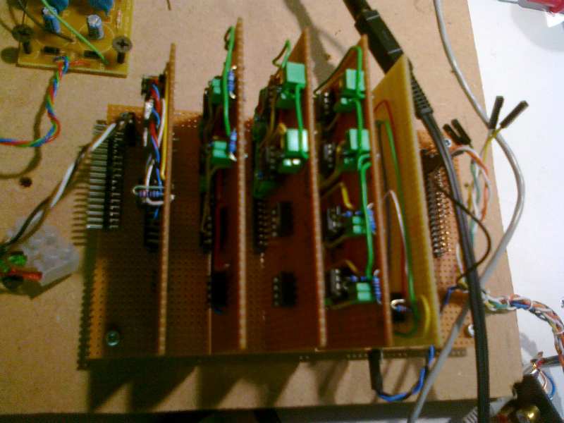

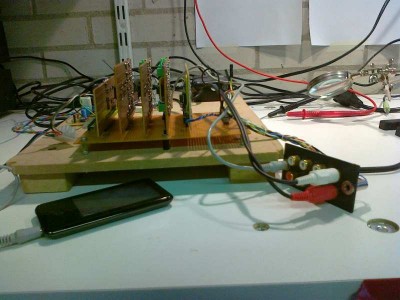

Dit is wat ik bedoelde en het werkt prachtig!
In de spaarzame uurtje lekker aan het knutsselen geweest en dit is mijn 4de orde Linkwitz Riley 3 weg filter.
De cross over frequenties liggen op resp 288Hz en 3k4 Hz.
Wat ik echt helemaal mooi vind is dat wanneer ik alle3 de signalen (Laag Mid en Hoog) weer bij elkaar optel ik echt geen verschil hoor tussen het origineel en het gefilterde signaal (met een koptelefoon)
Echt onder de indruk!
Kan bijna niet wachten om dit eens uit te proberen met een setje speakers...

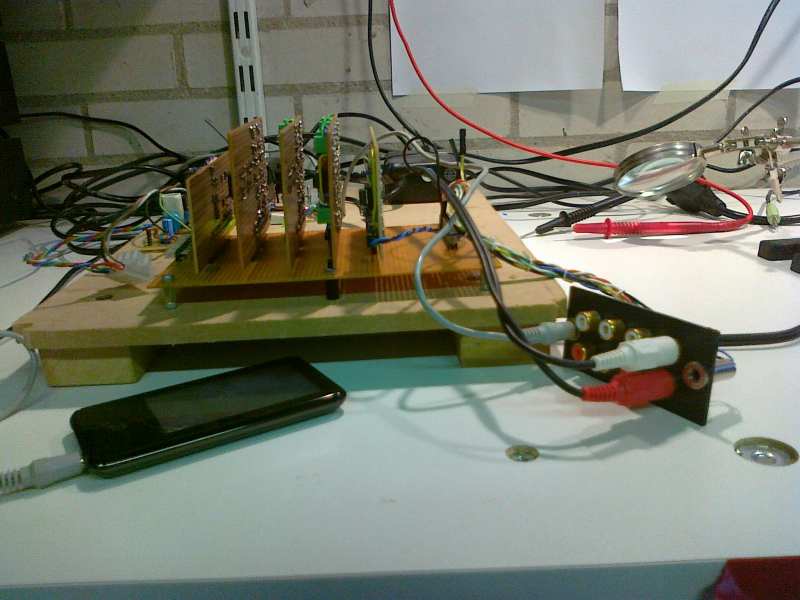

Van links naar rechts:
Insteek kaartje 1 = Buffer + eventueel een 6db / octaaf correctie voor mijn dipole
Insteek kaartje 2 = Stereo XO Low Pass op 288Hz + plaats voor correctie (leeg)
Insteek kaartje 3 = Stereo XO High Pass op 288Hz + plaats voor correctie (leeg)
Insteek kaartje 4 = Stereo XO Low Pass op 3k4Hz + Stereo XO High Pass op 3k4Hz
Insteek kaartje 5 = Stereo summing opamp om alles bijelkaar op te tellen (test boardje)

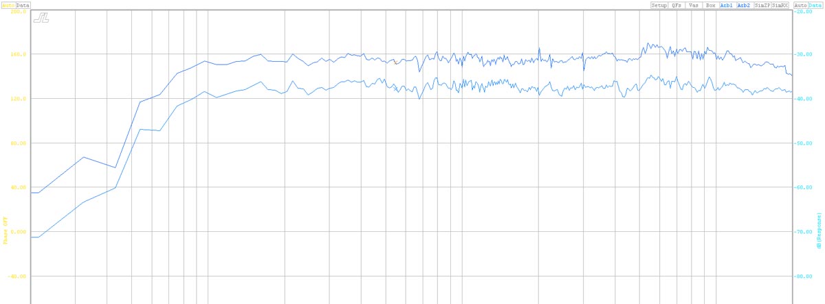

Dit is wat ik filter op 288 en 3k4 Hz en ik kan echt het verschil tussen het origineel en het gefilterde signaal niet onderscheiden.
Aangezien ik me volledig kan verplaatsen in de uitspraak: "aural memory sucks..." heb ik mijn project voorzien van een dubbelpolige wisselschakelaar.
Ik heb een sample "pink noise" gebruikt en heel aandachtig geluisterd met mijn koptelefoon. In de blinde test heb ik geen verschil kunnen horen tussen het origineel en het gefilterde signaal.
Pas nadat ik wist welke stand van de schakelaar door het filter liep dacht ik te kunnen horen dat dat signaal over het geheel iets zachter was. Niet dat ik een dip bij de overgang kon horen maar gewoon wat zachter over de hele linie.
Ik ben echt onder de indruk!

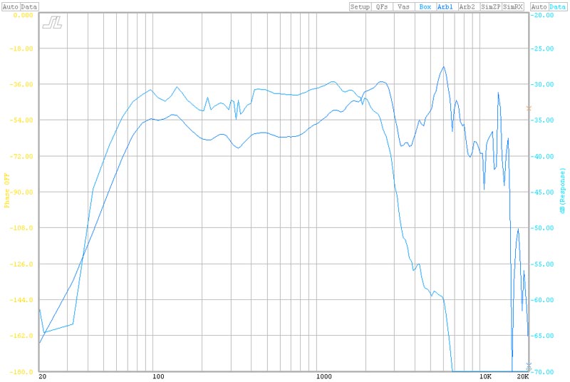

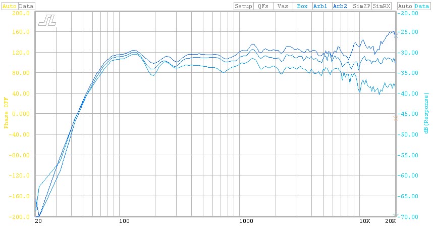

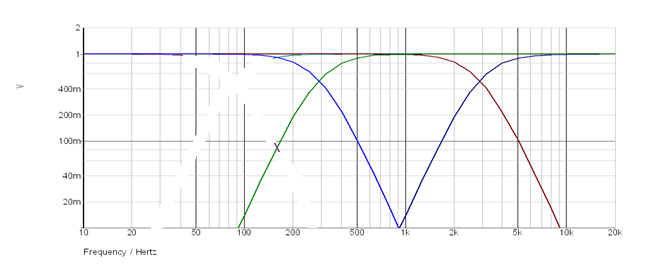

Inderdaad, Linkwitz en Riley rulen van jewelste. Ik heb hier een aantal projecten op de site gezien, waarvan Arno's betonspeaker op dit moment wel het leukst en actiefst is, die enorm veel profijt zouden kunnen hebben van actieve filtering. Actief filteren is namelijk 1) goedkoper 2) meetbaar superieur 3) consistenter dan de passieve weg, maar daar houdt het niet mee op. Je kunt namelijk ook met wat handigheid correcties aanbrengen in drivers die niet helemaal doen wat je ervan wilt. Voorbeeldje:
De donkerblauwe lijn is de frequentieweergave van de Dayton ND105-4. Een prachtig speakertje qua powerhandeling, constructie, basweergave en combinatie van T/S parameters. Alleen met een zeer onrecht frequentieverloop en een nare break up peak op 6 Khz. Zonder correctie onbruikbaar, en een DSP past niet in het concept van een betaalbare high end desk top speaker, het ontwerpdoel.
De lichtblauwe lijn geeft aan wat die speaker doet met een 4e orde LR filter en een beginwaarde voor het correctienetwerk. Beter, maar nog lang niet goed genoeg. In een volgende post wil ik bij voldoende interesse wel uit de doeken doen welk ontwerpproces ik daarbij hanteer, maar het resultaat wordt dan uiteindelijk zoiets als dit.
Ongeveer +/- 1.5 dB in het meest relevante gebied. Dit zijn plaatjes met een engineering scale. Een marketingplaatje met een 10dB onderverdeling op de y-as en een uitgestrektere x-as zou er zo uitzien:
Om het zo recht te krijgen lukt ook wel met een passief filter, maar daarvoor heb je dan een halve kilo aan koperdraad en dikke condensatoren voor nodig. Actief bestaat het hele filter uit 3 dubbele opamps per kant, plus een handjevol passives, op een bordje van minder dan 5x5 cm.

Tom Magchielse schreef:
Wel is er een 3db vermogensverlies in de som PL + PH als je niet VL en HL optelt, maar de vermogens PL en PH. Linkwitz-Riley rules? Mwah...
Dit begrijp ik niet helemaal. Ik neem aan dat P = Power. Ik heb gelezen dat LR het XO punt op -6dB leggen ipv -3 db zoals gebruikelijk. Zorgt dat voor een -3 dB dip in Power? Hoe zit dat dan?
Een standard butterworth op -3 db geeft weer een kleine bult voor en na XO
Hoe bedoel je "Mwah..."?
Vind je dat de credits eigenlijk naar Stephen Butterworth toe gaan of dat dit filter ook zijn nadelen heeft?
En in het laatste geval wat zie jij dan als het nadeel van dit type filter?
Ik ben erg onder de indruk van hoe het klinkt met mijn koptelefoon hoor ik geen verschil tussen het org. en gefiltered signaal...
E.

Ok, in ieder geval is er een luisterpanel om te oordelen. Ik heb wel zin om naar beesterzwaag te komen in Okt.
Ik ben bereid om op een experimeteer printje "de workbench" te solderen om de verschillen tussen de OpAmps te kunnen beoordelen.
Een test printje met 2 x 5 double OpAmp voetjes naast elkaar inclusief de wissel schakelaar!
Ik vind dat we de OpAmps ook een beetje moeten laten werken. Ik stel voor 10X 30dB versterken en weer verzwakken zodat het resultaat uiteindelijk vlak is alleen dat het signaal 10x versterkt en verzwakt is.
Is mono voldoende?
Als je de signalen VL en VH optelt, krijg je inderdaad een perfect vlakke frequentiekarakteristiek.
Met V bedoel je Volt?
E.
Geen enkel filter is ideaal, maar Butterworthfilters hebben het voordeel dat de karakteristieken van de highpass en lowpass versies bij hetzelfde -3 dB punt spiegelbeeldig zijn t.o.v F-3, zodat de group delay in beide helften hetzelfde is. Daardoor lopen de fasekarakteristieken evenwijdig, er is dus een constant faseverschil tussen H en L. Dat is een erg prettige eigenschap als je bundelingsfouten op de cross-over wilt voorkomen.Dat voordeel is er ook in Linkwitz-Riley, omdat dat immers gewoon twee 2e-orde Butterworth filters in cascade zijn. Tot zover dus ideaal.
Het cross-over punt wordt bij LR inderdaad op het -6dB punt gelegd, omdat anders de "constant voltage"eigenschap (Vl + Vr is freq.onafhankelijk, V is spanning) niet opgaat. Maar dat betekent wel dat op het cross-over punt het vermogen tot de helft daalt (laag -6 dB = P/4, hoog -6 dB = P/4, som is P/2 =-3dB. Dat is minder ideaal.
Wat de credits betreft: Butterworth heeft waarschijnlijk nooit aan luidspreker toepassingen gedacht. zijn idee verscheen in oktober 1930 in "Wireless Engr."vol 7. Het ging hem daarbij voornamelijk om de "maximally flat" eigenschap.
Linkwitz was vooral bezig met de fouten in de off-axis responsie (active/passive crossover networks for noncoincident drivers, 1976/1978) en minder met de power responsie. Niettemin leidt de dip in de power response mogelijk tot een afwijkende klank op plaatsen, anders dan op de as.
Ten slotte, met een koptelefoon naar de gesommeerde output luisteren maakt dat je het voornaamste voordeel, nl de parallel lopende fasekarakteristieken, en de bijbehorende gunsige bundeling, niet kunt horen. Het voornaamste nadeel, de dip in de vermogensresponsie, hoor je evenmin. Er zijn nog veel meer filters die op deze manier beluisterd bijna ideaal zijn ( de constant-voltage familie, inclusief de subtractieve filters) Als echte luidsprekerfilters zijn die echter verre van ideaal.
Dit was een lang verhaal, maar wie "mwah" zegt moet ook B zeggen. En wie was nou toch die Riley?
groet, Tom
Re: Modulair actief analoog filter met mezaninne boardjes...
Het nadeel daarvan is dat je een 3 dB bult krijgt in de totale responsie in het X-over gebied. Aan de all-pass functie wordt alleen voldaan bij een Q van 0,5 en dan heb je het over een 2e orde Gaussisch filter. Het Linkwitz-Riley filter is een 4e orde filter van twee 2e orde Butterworth filters in cascade. En daarmee heeft het ook een totale Q van 0,5.
Een echt ideaal filter zou je pas hebben als de totale overdracht 1 is. En dat kun je bereiken door het toevoegen van de missende bandpass functie met een filler driver. Resultaten daarmee in het verleden (o.a. B&O) nodigde i.i.g. niet uit om daar mee door te gaan. Een variant daarop is het voor de helft toevoegen van de bandpass functie aan het LP en voor de helft aan het HP. Maar dat levert dan weer een extra belasting van beide drivers op in het X-over gebied en een vergelijkbaar a-symmetrisch verticaal afstraal patroon als een 1e orde filter.
Kortom het ideale filter bestaat nog niet.
Klopt Bart. Tot nu toe vind ik zelf die 2e orde filters met een Q van 0,5 nog het beste compromis. Maar dat vereist dan wel weer drivers met een flinke overlap van meer dan een octaaf. En gelukkig zijn daarvan heden ten dage steeds meer kwalitatief goede te krijgen :mrgreen:
