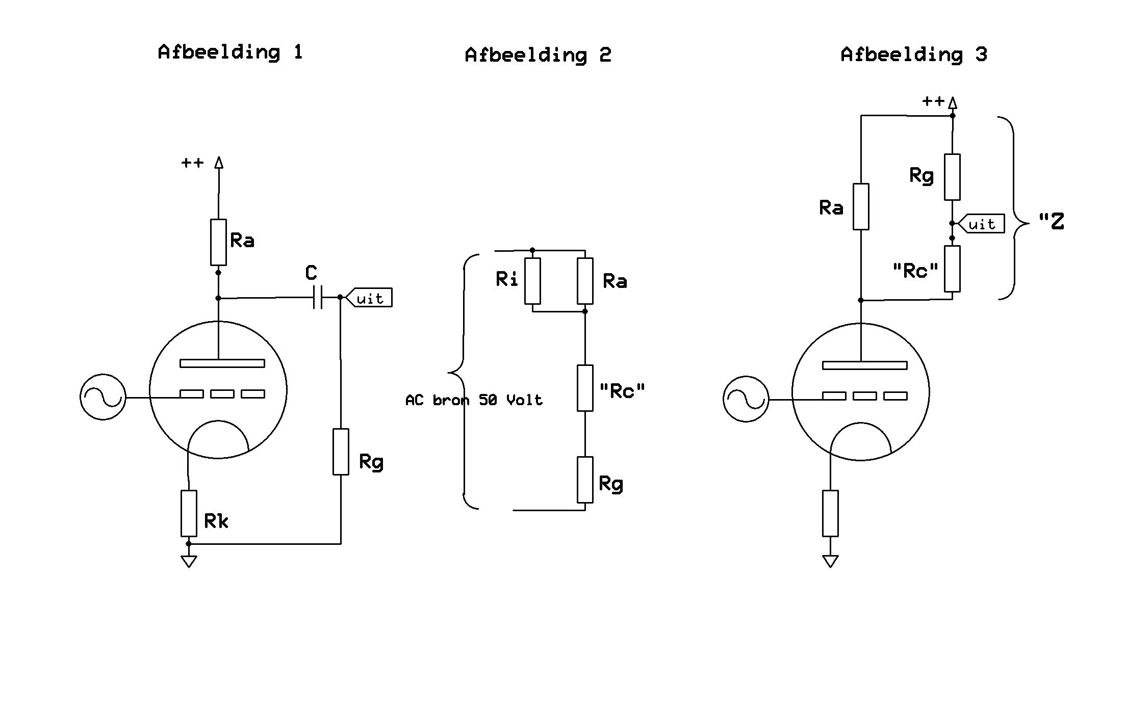

Ik wil in de volgende alinea's inhoudelijk ingaan op ëen van de artikelen in de Audiospecial no.3 (die ik overigens erg waardeer, óok voor het te betalen bedrag!) maar weet niet precies waar het het kwijt kan, vandaar deze plek :
In de laatste Audio Special staat een aardig artikel over de “DCBM” single ended buizenversterker.
Als ik de verserker in het kort moet typeren is het een voortrap van éen buis direct gekoppeld aan een soort SRPP, waarbij de ‘bovenste’ buis de eindbuis is.
Deze versterker zou ontstaan zijn uit onvrede met beperkte frequentiebereik in de lage tonen en het a-lineaire gedrag van condensatoren. De schrijfstijl van de Franse auteur is wat anders als die uit het Angelsaksisch/Germaanse taalgebied, maar dit went snel.
1. Er wordt in het artikel aangegeven dat als door condensatoren hoge frequenties verzwakt worden weergegeven, het geluid doffer word en vooral de Millercapaciteit is hier de dan de boosdoener.
Hier is wel het een en ander over te zeggen. Het gaat hier dan vooral over Millercapaciteit in de buis zelf. Bij voldoende lage bronimpedantie, hoge ingangsimpedantie van een volgende schakeling en het gebruik van de 6SN7 buis – zoals verder in het artikel gebruikt wordt - met een lage/gemiddelde versterking hoeft dit geen enkel probleem op te leveren.
2. In het artikel wordt ook gesteld dat de lage tonen door een condensator verzwakt worden in de spanningsversterker, zie hier hiervoor
afbeelding 1. Vervolgens bewerkt hij dit tot een soort Thevenin equivalent schema, zie afbeelding 2.
Probleem hier bij is dat de 50 volt ingang geen perfecte spanningsbron is (ook niet met de vervangingsweerstand voor de Ri van de buis van 10 kOhm.) Ik begrijp echter dat je ergens moet beginnen. Als uitkomst voor een anodeweerstand van 100 kOhm, een koppelC met een waarde van 220nF en een stuurroosterweerstand van 220 kOhm komt hij uit op een verzwakking bij 20 Hz. t.o.v. 20 kHz. van 13%. Netjes omgezet in dB’s is dit -1,2 dB. Dit lijkt me nauwelijks of niet hoorbaar. Een luidspreker zal dit echt niet halen.
Ik gebruik liever het vervangingsschema als in afbeelding 3, waarbij ik de werkelijke buisgegevens in stand kan houden. Als ik netjes de weerstand “Z” uitreken en vervolgens de parallel schakling met Ra, dan kom ik voor 20 kHz uit op een vervangende anodeweerstand van 68.7 kOhm, bij 20 Hz is dit 69 kOhm. De belastingsweerstanden voor de buis veranderen nauwelijks en ook de subjectieve geluidskwaliteit lijkt mij niet te veranderen. Vervolgens kijk ik naar de spanningsdeler Rg en “Rc”. Bij 20 Hz. levert dit dan een verzwakking op t.o.v. 20 kHz. van 1,3% ofwel 0,12 dB, ofwel onhoorbaar!
3. Ik kan me voorstellen dat een condensator vermeden wordt om blocking te vermijden. In het kort : een koppelcondensator wordt als het ware door de vorige trap ‘geladen’ en bij signaalverandering kan die lading niet binnen korte tijd worden afgevoerd door de weerstand Rg. In het schema worden waarden van 220 nF voor de koppelC en 220 kOhm voor de stuurroosterweerstand gebruikt. Bij deze waarden is blocking niet echt aan de orde.
Blijft er nu geen enkele reden over om geen condensator te gebruiken? Natuurlijk niet, het grote voordeel van directe koppeling is dat er geen faseverschuiving plaatsvindt. Ook horen sommige audiophielen verschillen in condensatoren en proberen hier hun versterker mee te tunen.
4. De eindtrap is bijzonder interessant en ik heb dit nog niet eerder gezien. Het ziet er uit als een SRPP waarbij de bovenste buis een eindbuis is. De eindbuis voert meer stroom (typisch ca. 45 mA) dan de stuurbuis, maar deze stroom loopt in de "bovenste stroomkring" en staat dus niet in serie (voor DC) met de stuurbuis, die zijn eigen stroomkring/voeding heeft.
Op zich een voor mij nieuw concept.
Ik heb (als audiohobbyist/niet professional) waarschijnlijk een aantal zaken niet opgemerkt/aangestipt en wellicht verkeerde aannames gemaakt, maar van eventueel commentaar kan ik allen maar wijzer worden! Ben benieuwd hoe anderen tegen deze schakeling aankijken.
Voorlopige conclusie :
Een leuk artikel waarbij de auteur (voor mij althans) een nieuwe weg bewandeld en die uitnodigt tot experimenteren. Er wordt in het artikel van alles gedaan om condensatoren in de signaalweg te vermijden en de auteur lijkt hier in te slagen. We moeten alleen niet vergeten dat de eindbuis in serie staat met de uitgangstrafo en de voedingscondensatoren!
