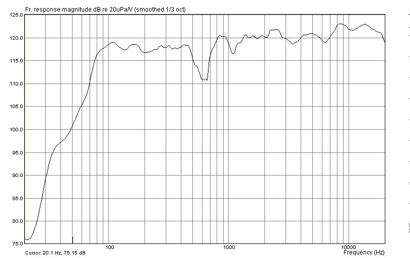

Die tangband in een petfles heb ik ook weleens gebouwd, werkt verrassend goed :)
Hij komt niet heel laag, maar wat ik er nog van weet, klonk het wel 'lekker'.
Er waren twee dingen die mij op vielen;
De afdichting met ducktape is niet afdoende, hij lekt te veel, de tangband maakt te veel slag in vergelijking met een andere kast.
Er is een flink bafflestep filter nodig om het geluid in balans te krijgen.
Ik heb hiermee geëxperimenteerd, het resultaat is te zien in de bijgevoegde afbeelding. (het resultaat is niet optimaal!)
