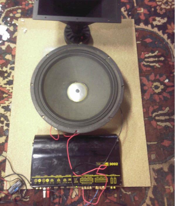

ik ben weer eens creatief bezig geweest met paint ;D
is dit een mogelijkheid?:$
Visaton WPC 30 PA Lage Tonen Conus
Visaton DTC 80 Tweeter
http://tinypic.com/r/2ci8pvp/7

sorry dat ik het zeg,maar waarom stel je hier vragen als je al het goede advies in de wind slaat??
een 4 kanaals versterker slurtpt 2 x zoveel stroom.. (dus helft minder tijd spelen)
je hebt geen power voor 2 30cm woofers, zonde van de speakers.
hifi tweetertje kan, maar is duur, minder sterk, en filtergevoelig.
Wat vind je niet prettig aan 1 versterker, bruggen, en 1 woofer + tweeter???

och de topic starter mag het weten, maar het beste blijft 1 versterker, bruggen en een 30cm woofer met tweeter etc.
staat genoeg te koop.
ik heb evt een 30cm PA woofer liggen, en de 12V blokken ook. Voel je vrij om een PM te sturen dus.

nee,
je hebt een 8 ohm woofer, en een 8 ohm tweeter. (even ervan uitgaande dat je dat koopt)
De tweeter en woofer zet je parallel aan elkaar zodat de versterker 4 ohm last heeft.
De tweeter geef je een filtertje mee, want die kan niet met die bastonen omgaan
dit kan heel eenvoudig, met een spoel en condensator.
Simpeler kan het niet, en je behaalt het maximale rendement uit je setje zo.

en wat is het verschil tussen een hoorn tweeter en zo'n klein rond tweetertje ?
van 2 kanalen 1 maken? je gebruikt toch maar 1 kanaal en die ander laat je open ?
en moet er over die woofer ook nog een beschermplaat of iets dergelijks?;)
Re: Tha Box
Bescherming voor de woofer is heel verstandig. zeker doen. en verschil tussen een hoorn en gewone tweeter. Als ik mij niet vergis haal je een hoger rendement met een hoorn tweeter en dus meer decibels met dezelfde input.
En wat betreft de 2 kanalen. gewoon 2 kanaals aansturen.
