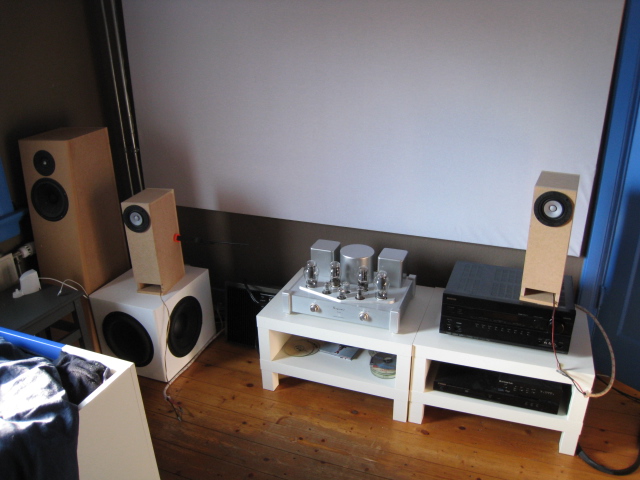

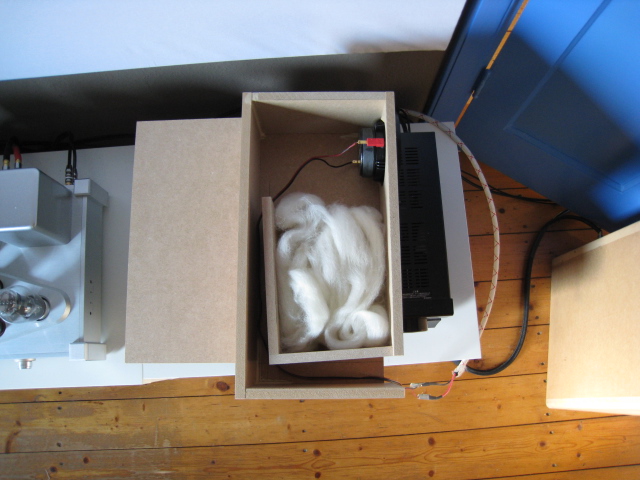

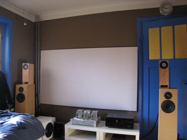

Ze zijn ongeveer af! Beetje wol is het kastje en de zijplaat nog even met een lijmklem vastgezet. Eerste indruk, prachtig gedetailleerd en ruimtelijk met mooie plaatsing. Mis nu alleen nog duidelijk het laag waar juist zo enthousiast over werd gesproken, maar dat kan misschien te maken hebben met inspelen?

Ja precies, maak s.v.p. ook even een overzichtsfoto waar goed op te zien is waar hoeveel dempingsmateriaal zit, ik ben daar ook al eens mee de mist in gegaan. :-$

Maargoed, ze staan nu braaf in te spelen en vanavond maar eens kijken of er verbetering is. Is de demping goed btw? Ik voel de kast wel wat mee trillen, is het verstandig om loodbitumen in de kast aan te brengen? (is wel vrij dik, 4-5 mm ofzow).

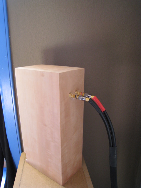

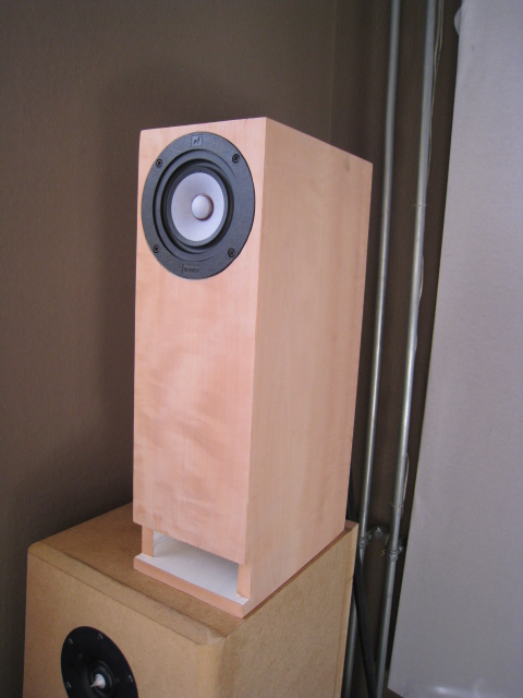

foto's! Toch maar een bovenfrees gekocht, de driver bovenop het hout zag er niet zo fraai uit. En zoals je ziet heb ik de kast gefineerd met perenhout.

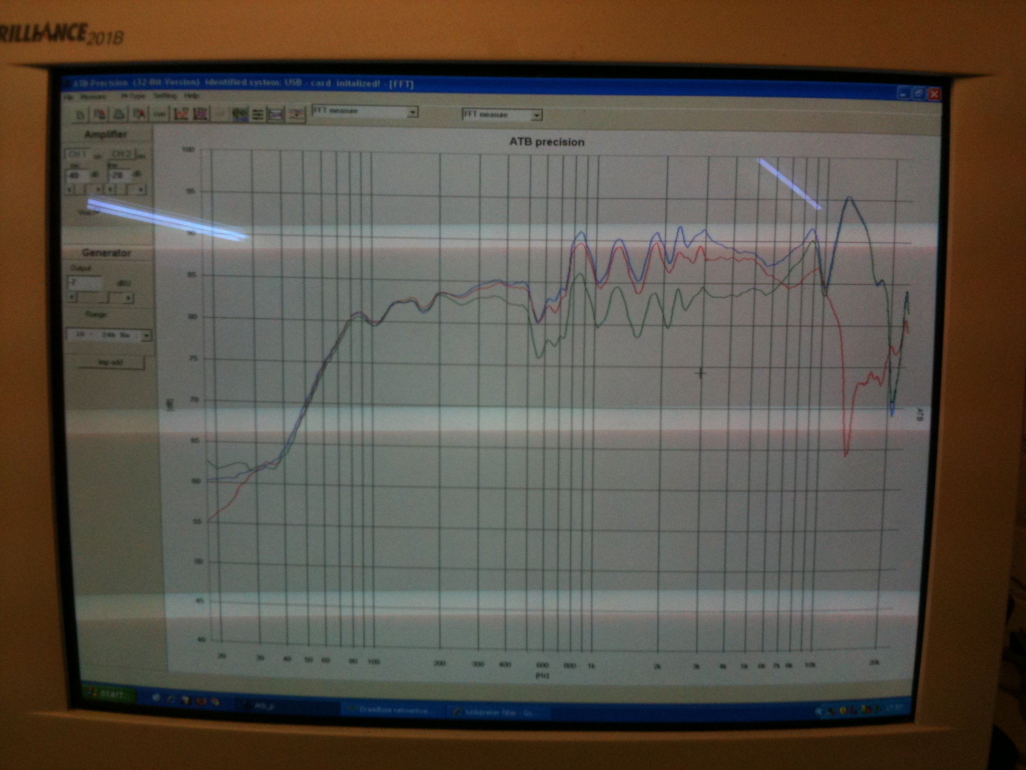

Ik ben met de speakers langs speakerland geweest en daar heb ik ze met Ruud op de proef gesteld in de dode kamer. Daar was hij helaas niet zo vlak als de metingen van Henkjan. Na het knutselen van een filter zag het er al beter uit. Hierna had ik de speakers aangesloten op een schakelkastje met een speaker zonder en een met filter. Het verschil was duidelijk hoorbaar. De laagweergave was er flink op voorruit gegaan en het geluid was duidelijk meer gebalanceerd.
Blauw-on axis
Rood-30 graden
Groen- na correctie met filter
Berichten: 33823

wat voor filter zit er nou in dan?
weetikveel!
Berichten: 37
Lid geworden op: zo 19 nov 2006, 19:52
Re: Compacte pc monitor
Bericht door weetikveel! »
spoel 0,68mH, 1,4mm
condensator mkp 6,8uf
weerstand 6,8 ohm
Berichten: 33823
da's wel een enorme verzwakking :shock:
Berichten: 9198
Ik ben benieuwd op welke afstand dat gemeten is. Het is bij een breedbander goed mogelijk om op 50 cm of 1 meter te meten, je hebt namelijk niet te maken met meerdere bronnen.
Mijn ervaring is dat vlakke afstemmingen voor te dichtbij uiteindelijk de breedbander geen recht doen en daarmee de levendigheid ook niet. Het wordt een beetje kunstmatig. De filtercorrectie voor een meter op 2 met 15 graden hoek bleken voor langere termijn lekker te klinken... al ging ik daar uiteindelijk nog wel aan finetunen.
Ik ben dus beniewd op welke meetafstand dit (bafflestep)correctie filter is ontworpen.

Topicstarter wil dit ontwerp gebruiken als pc-monitor; dan lijkt het me wel logisch om close-range te meten, dus meer richting die 50cm.
