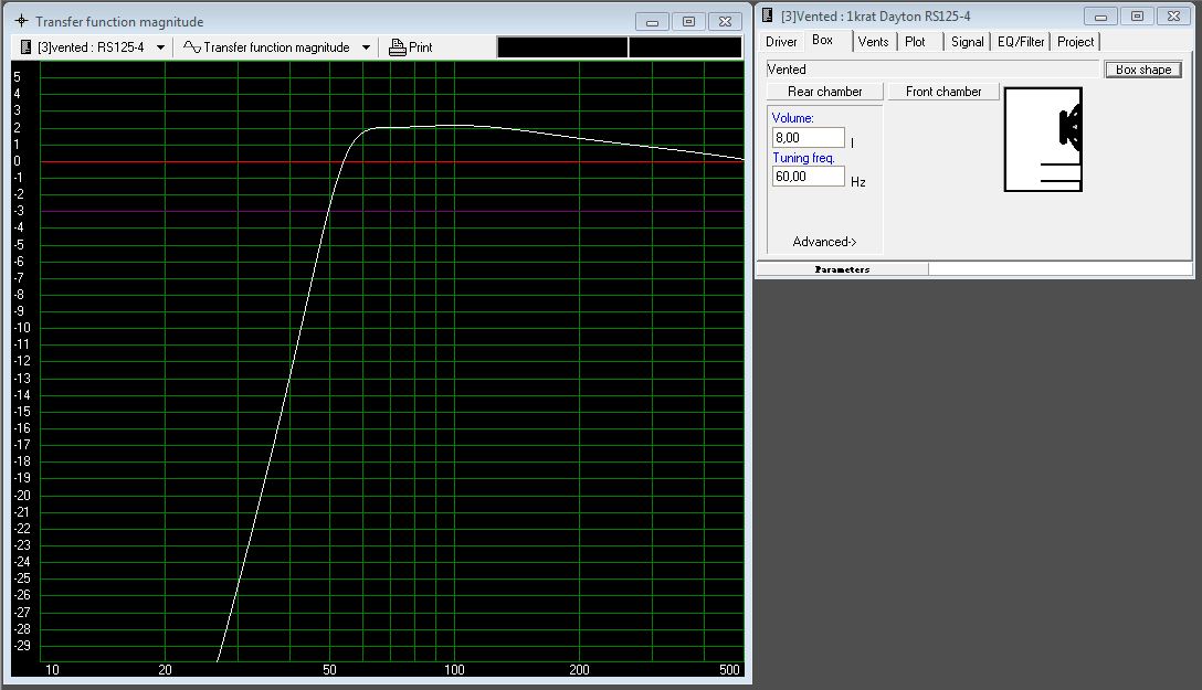

Dayton RS125-4 in een 8L behuizing getuned op 60hz, zie simulatie hieronder.
De resonantiefrequentie lijkt me ook wat hoog voor een fatsoenlijke laagweergave.
Ook het dipje op 850 Hz lijkt me iets wat aandacht vraagt. Misschien dat een waterval grafiek meer duidelijkheid zou verschaffen wat er aan de hand is.
Het lijkt me dat een unit van 12 cm toch wat beter zou moeten presteren als middentoner.
