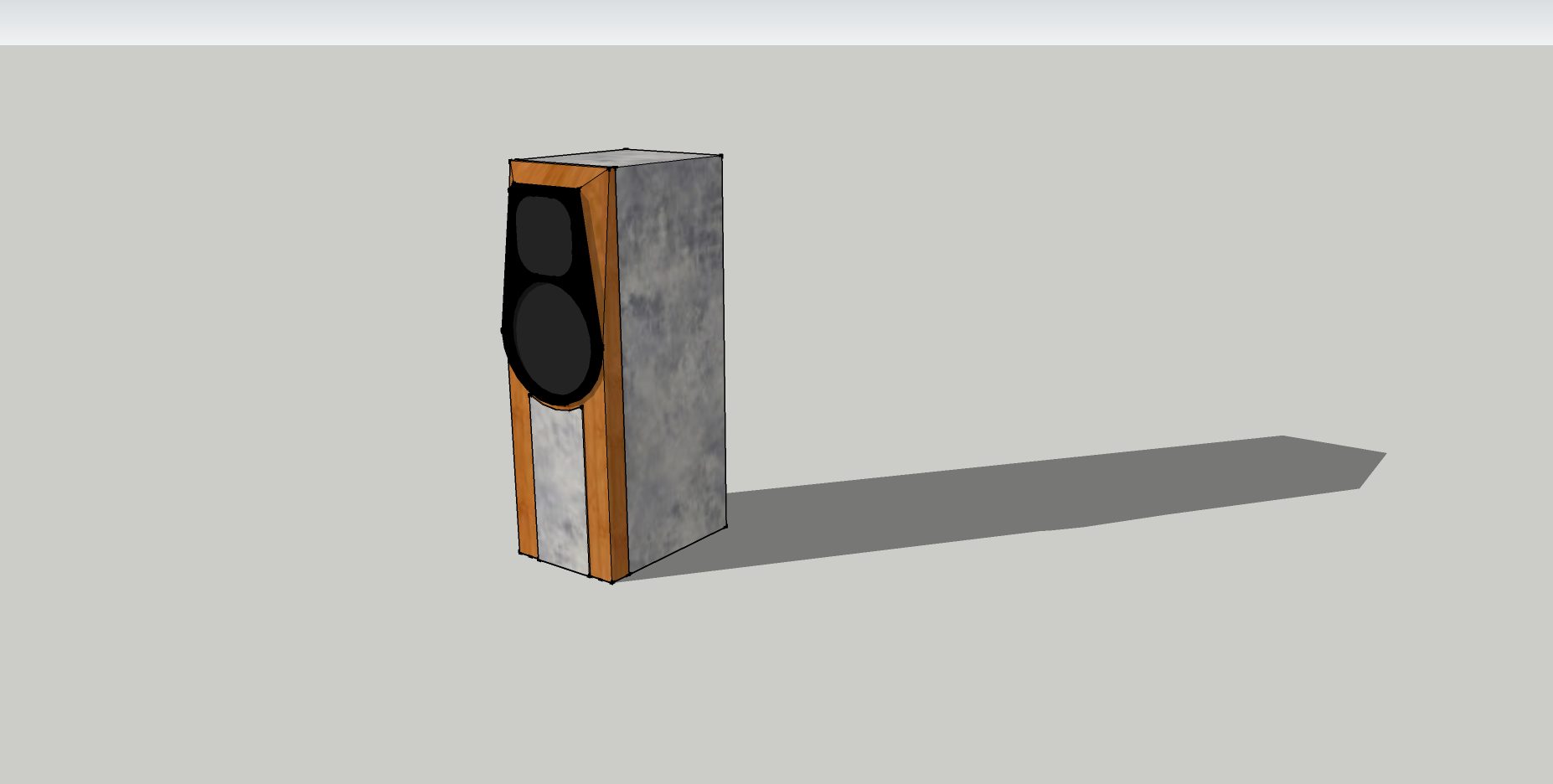

Hier een schetsje van een mogelijk eindresultaat. In dat betonnen tabletje aan de voorkant moet dan een logootje worden meegegoten. Wat dat moet worden weet ik nog niet, maar ik zou dus wat kunnen uitfrezen in bijvoorbeeld Corian, en dat als mal gebruiken. Dan komt het logootje er dus uiteindelijk op te liggen.

Ik vind het er wel "lekker" eigenwijs uitzien. :mrgreen:
Als je ze dan op een rubber voetjes zet heb je ook geen resonanties naar de buren, van het laag, wat lekker kan doorklinken in zo een stevige kast.

Hmmm... toen ik vanmorgen nog eens keek naar het plaatje vond ik dat stukkie beton op de voorkant eigenlijk helemaal niks. Ik denk dat ik dat maar niet doe.
Berichten: 17865
Re: projekt egalisatiemortel
He, jammer, ik vond het juist zo origineel !!
Consequente vorm en 3 materialen en kleuren, het ideale trio :D
Beton, Bamboe en Doek.
Goed zo!
mijn bescheiden mening: een cleaner ontwerp benadrukt de verschillende materialen beter dan het in elkaar laten lopen.
Een klein, subtiel gegoten betonnen logotje is misschien wel fraai, uitfrezen en volgieten met beton/egalisatiemortel zodat je die ergens op de kast kan plakken?.
Waarom niet het frontje van hoogglans pianolak?
Lijkt me een heel mooi contrast geven, het grove cement met een uiterst glad frontje
