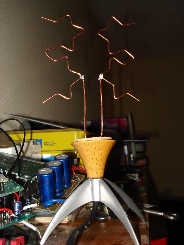

Deze heb ik nagebouwd met als aanpassing een middenfrequentie van 618MHz/kanaal 39. Ieder klein stukje is 1,5 cm en de hoeken zijn 60 graden. Het gebruikte materiaal is 2,5mm^2 installatiedraad en een oude lampvoet.

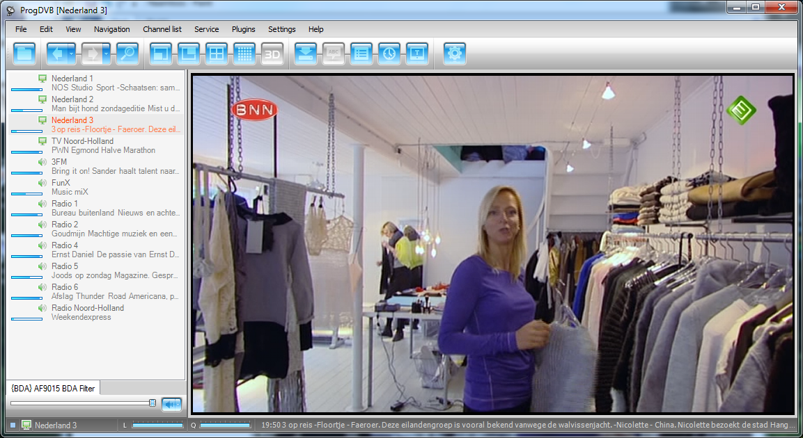

Hij doet het boven verwachting goed. Zoals te zien op het plaatje zijn de sterkte en de kwaliteit beide uitstekend.
