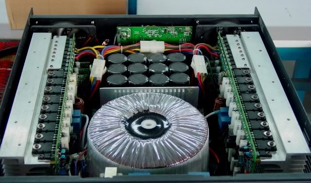

idd. Wat een beest of niet?
Heb je serieus vermogen voor nodig. Zoiets als hieronder :)
