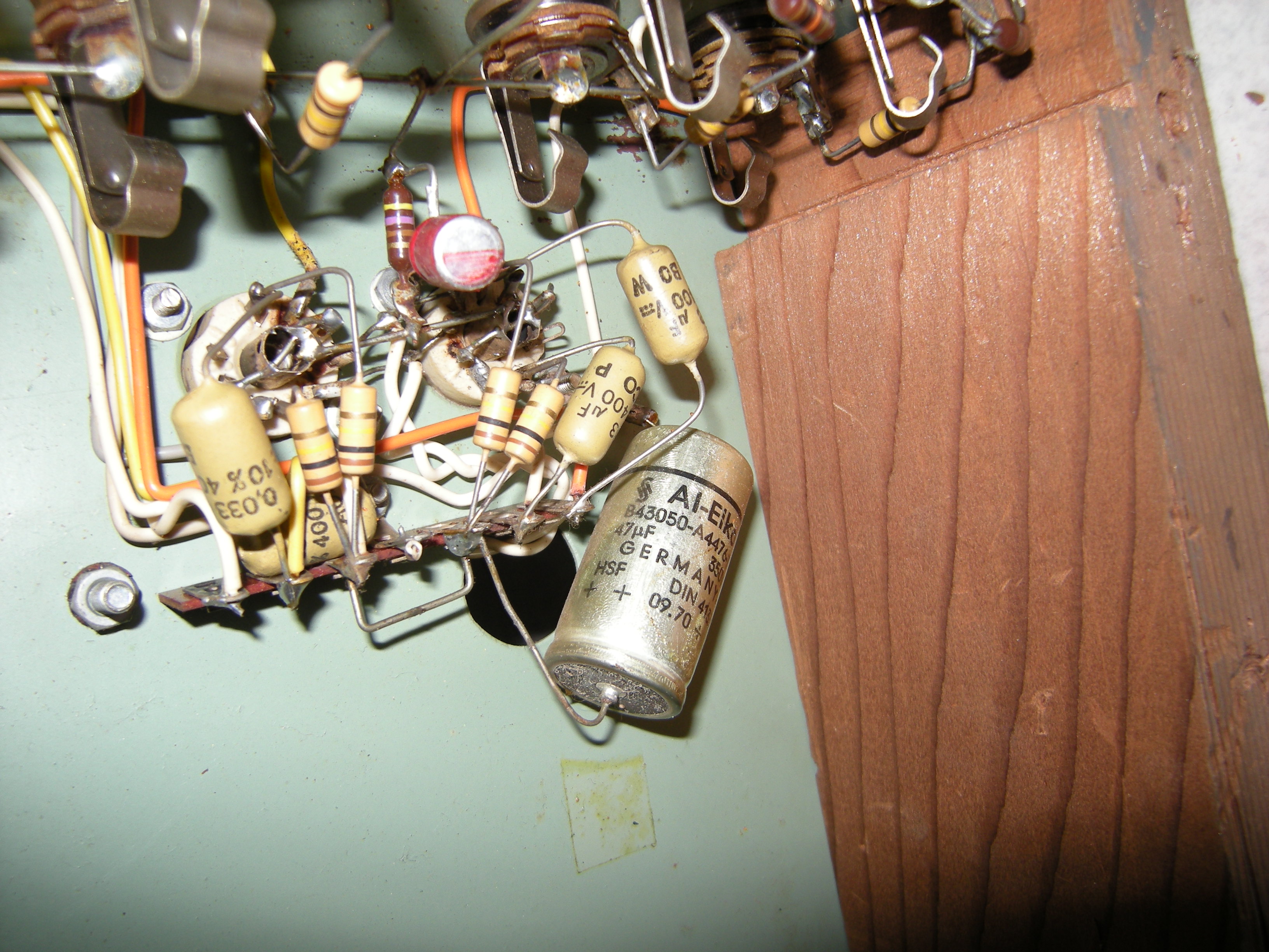

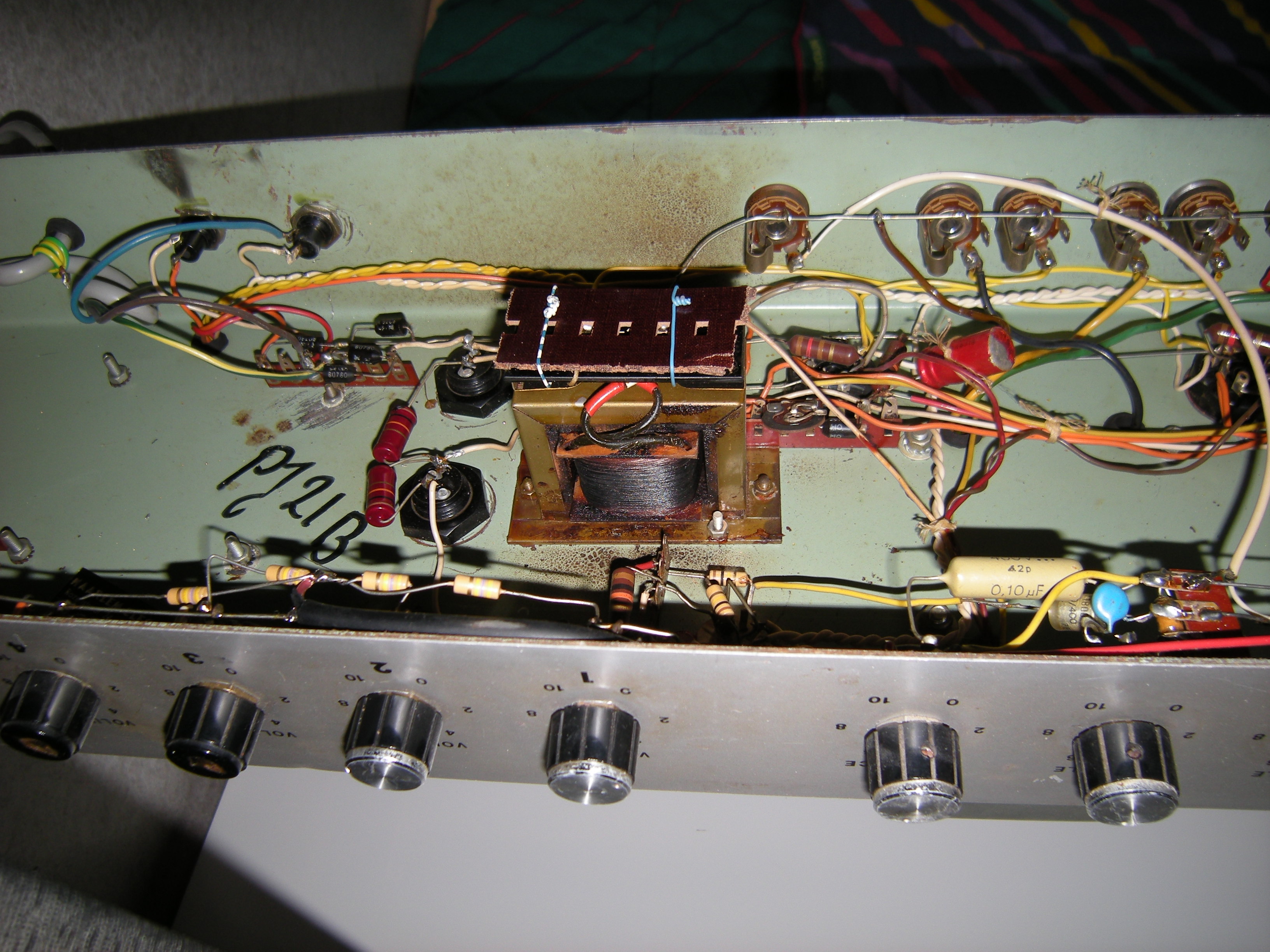

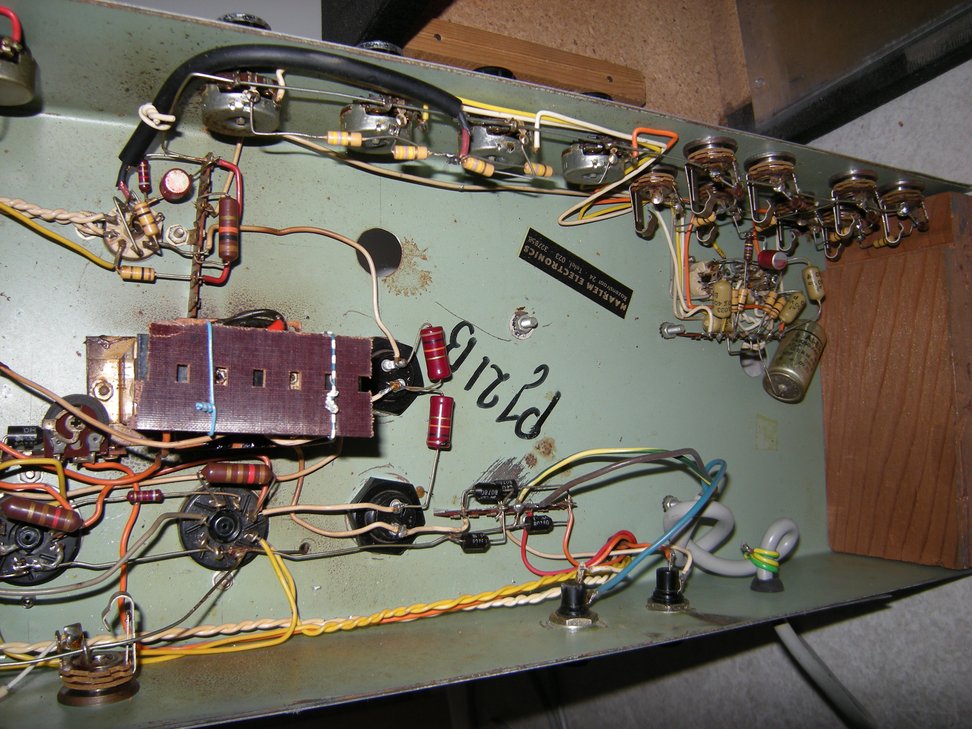

Hoi

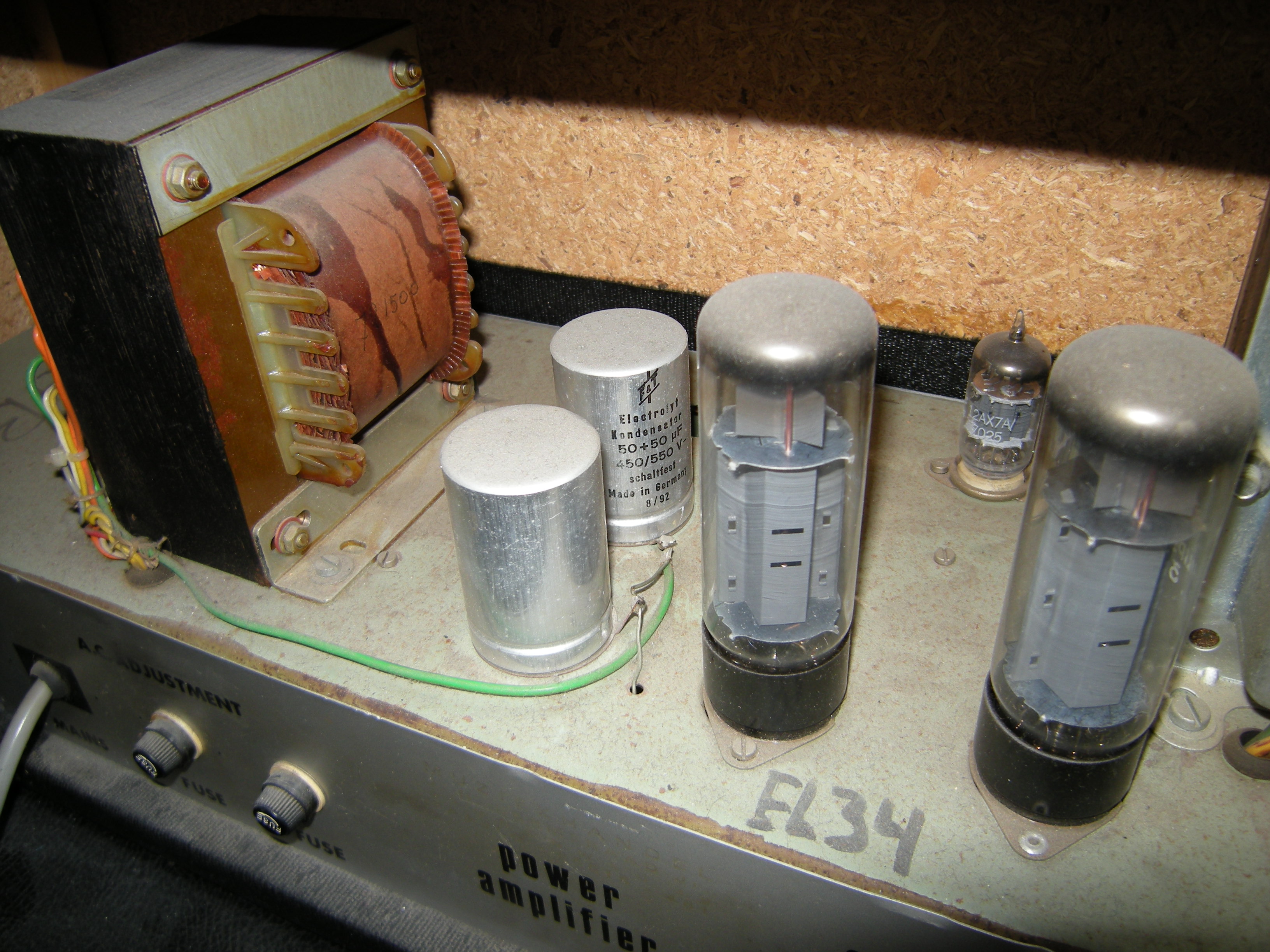

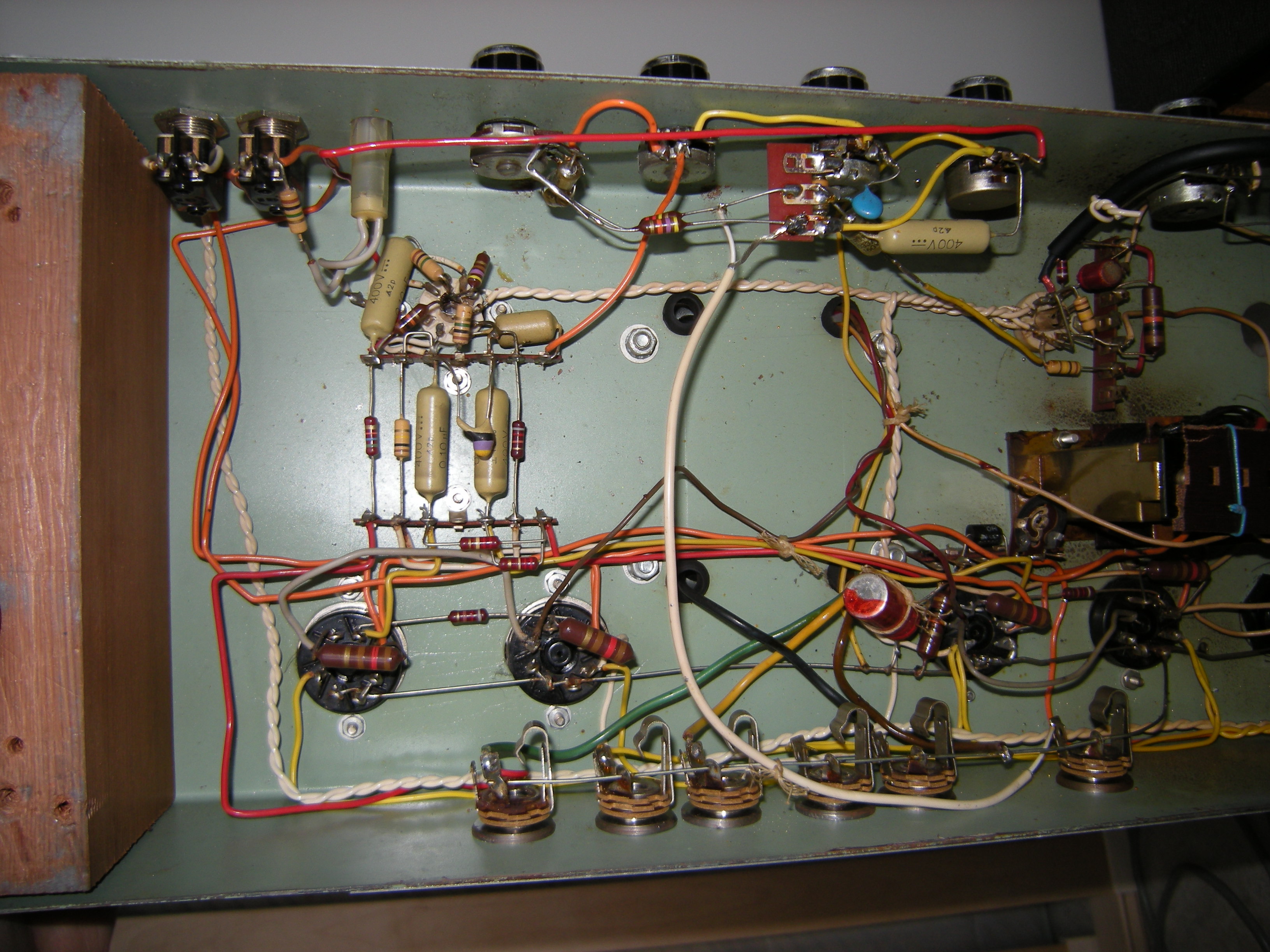

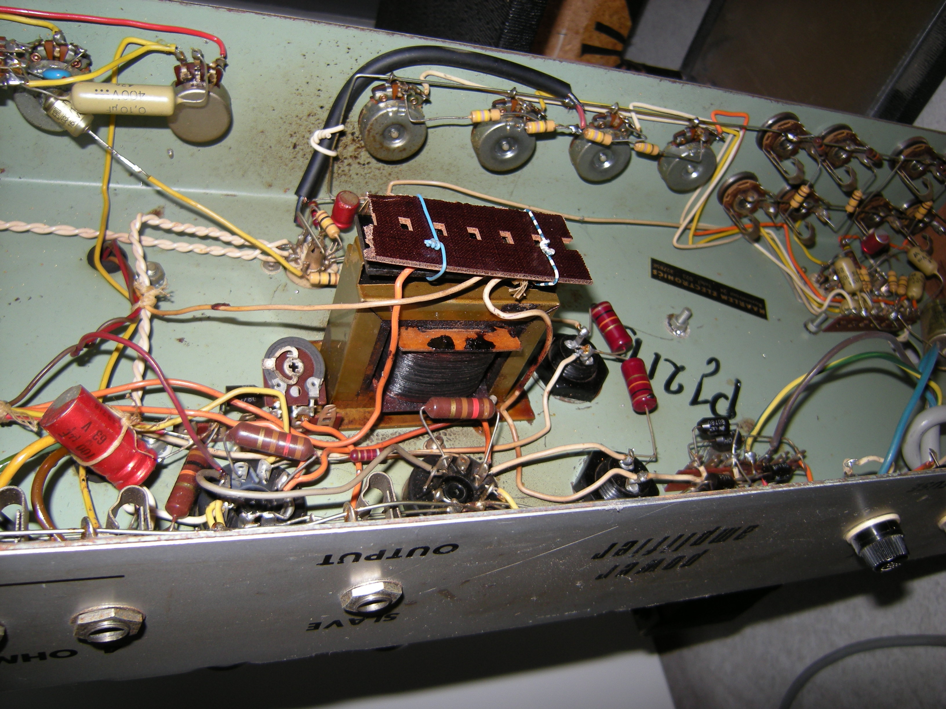

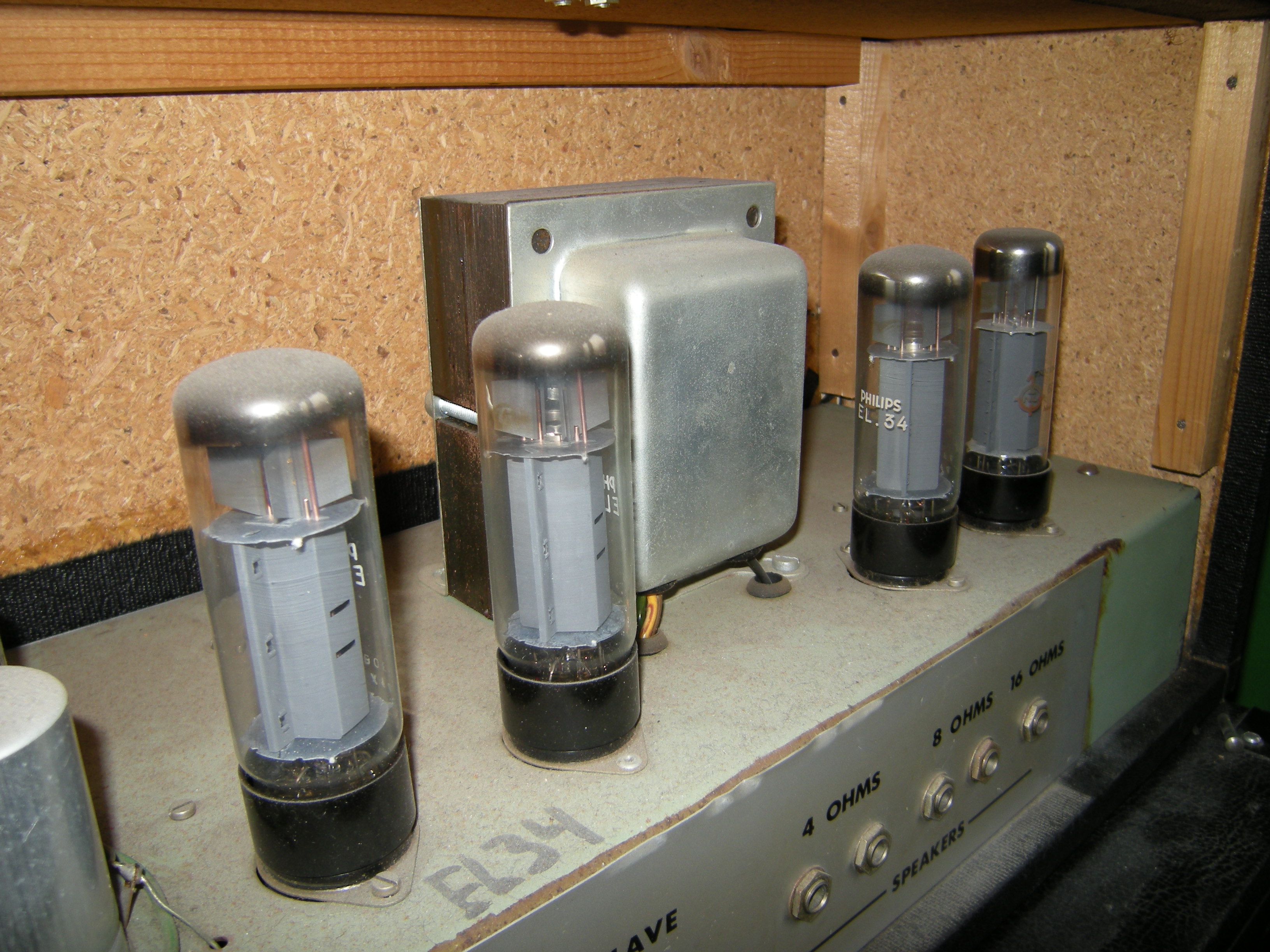

Hier nog een reeks foto's voor een duidelijk beeld van de versterker. De trafo aan de binnen kant van de versterker is zwart maar stinkt niet. De elKo's zie er goed uit.
nai
Re: Brom londen City gevaarlijk?
Oeh, mijn handen jeuken om dat ding te strippen en zoals een Hiwatt opnieuw op te bouwen (ultrastrakke bedrading) :mrgreen:
even serieus, die trafo die jij noemt is een spoel, dat zwarte is de impregneer lak die door de warmte zwart is geworden, waarschijnlijk.
Ik heb niet de indruk dat er veel aan gesleuteld is, vrijwel alle onderdelen stammen uit de jaren '70 zo te zien.
Dat rommelige is gewoon de bouwstijl toendertijd, ook toen moest het snel en goedkoop.
wat ik niet prettig vind is die trekonlasting op de voedingskabel, dat kan wel gevaar opleveren en dat printplaatje wat met die twee koperdraadjes aan die spoel vastzit vertrouw ik ook niet helemaal.

Die trek ontlasting zit wel goed vast. En ja dat print plaatje op die spoel zie er uit of die al 50 jaar goed vast zit.
Nai
Berichten: 12445
:shock:
Ziet er toch nog gewoon 100% goed uit?
Ik heb versterkers uit die tijd gezien die een stuk minder aantrekkelijk waren.
Lijkt net alsof deze amper gebruikt is.

Bericht door TubeHead »
trafo ziet er niet best uit.. heeft flink lopen sprayen.
Berichten: 12445
Wederom, heb je weleens oude gitaarversterkers van binnen gezien?
Daar zit meestal een dikke bruine verbrande stoffige koeklaag op. :wink:
Berichten: 36751
Jah dat bruin is gewoon van het (in)spelen: Nicotine en oude bierresten, wat zeur je nou? Bart neemt hem dus wel over voor 500 pegels :lol:
Die smoorspoel is gewoon verbrand, dikke kans dat daar sluiting in zit en het helemaal geen smoorspoel meer is --> brommmmmmmmmmmmmm...
Is gewoon meer iets voor een liefhebber die er lol in heeft om hem vakkundig te reviseren.

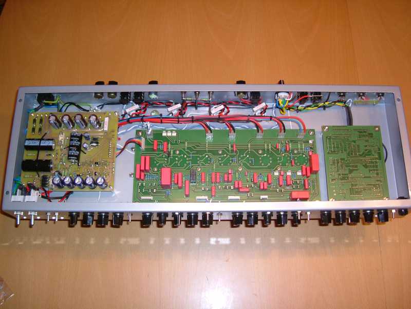

Dan heb je nog nooit een MÜller van binnen gezien....
http://www.muelleramplification.de/
Laatst gewijzigd door ray5150 op do 06 jan 2011, 18:44, 1 keer totaal gewijzigd.
Berichten: 12445
b_force schreef:
Ik ze vaker zo gezien. Vergeet niet dat het hier gaat om een gitaarversterker!!
Die zijn absoluut niet zo netjes gemaakt als hifi versterkers :P.
Nu wel :wink:
Dat ziet er idd bizar netjes uit :)
Miniwatt
Berichten: 863
Bericht door Miniwatt »
Dat telt niet, die heeft een :-# printplaat :mrgreen:

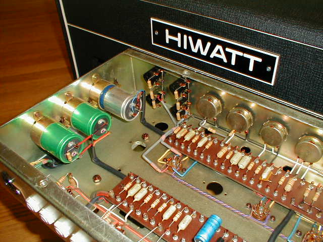

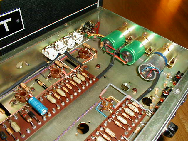

Verveel, voor jou een Hiwatt dan:
:twisted:

...voor jou een Hiwatt dan
Zitten tenminste ook fatsoenlijke potmeters in in plaats van die goedkope krakende Flipsen :twisted: :mrgreen:
