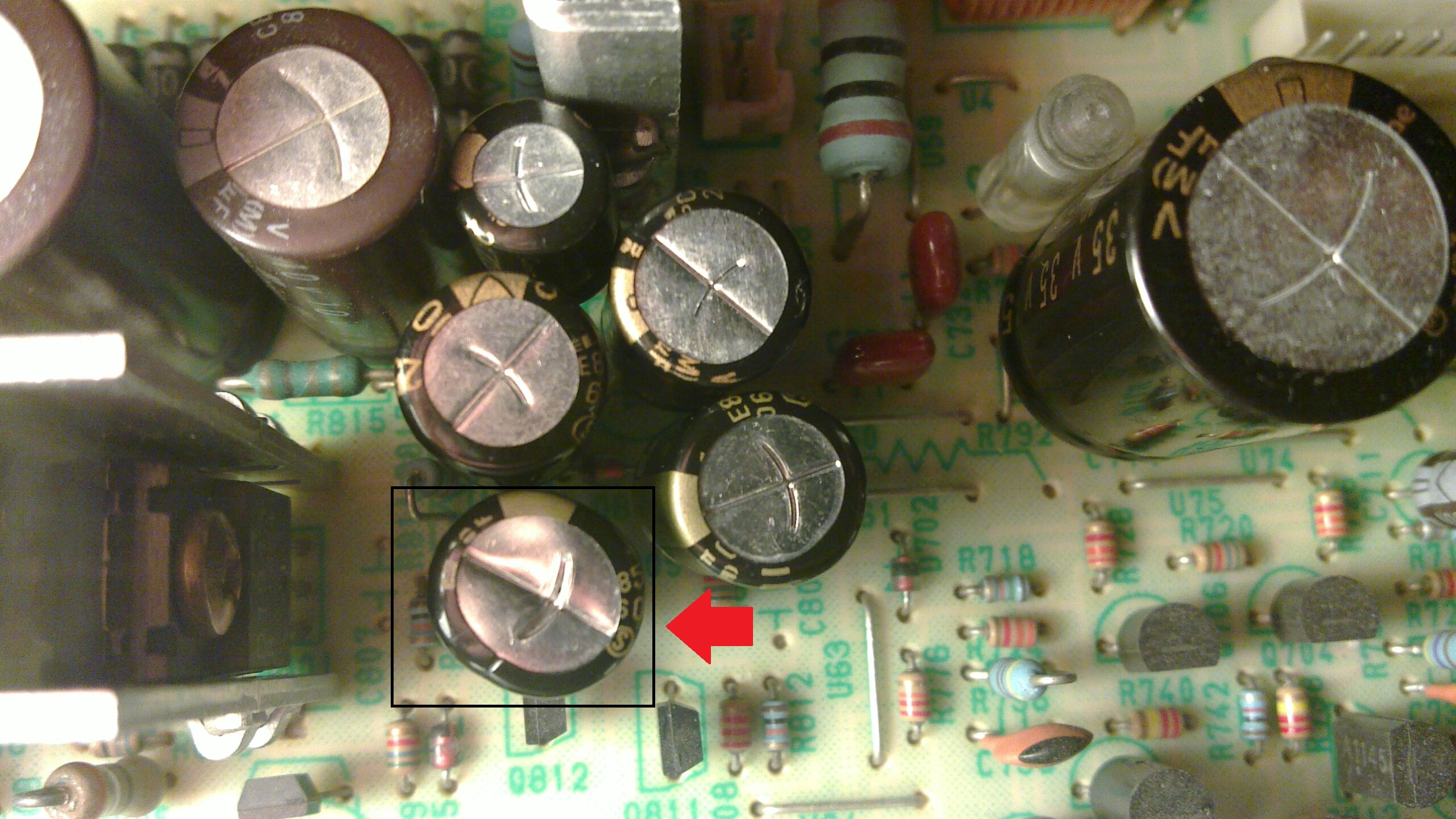

Ah oke, dat is duidelijk bedankt. Volgens mij zit het niet in de singaallijn dus dan moet dan gaat het wel lukken. Ik heb net weer een aantal condensatoren binnen gekregen, alleen een daar van is niet helemaal mooi rond, zie foto. Kan dat enig kwaad?
Re: Recappen Phillips versterker
Het lijkt wel of hij ergens klem tussen heeft gezeten, of het kwaad kan is moeilijk te zeggen.
Er is een kans dat er bij die inkeping aan de bovenkant een haarscheur zit waardoor de elko al na een paar jaar uitgedroogd is.
