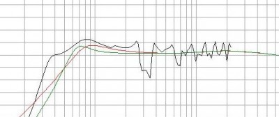

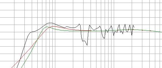

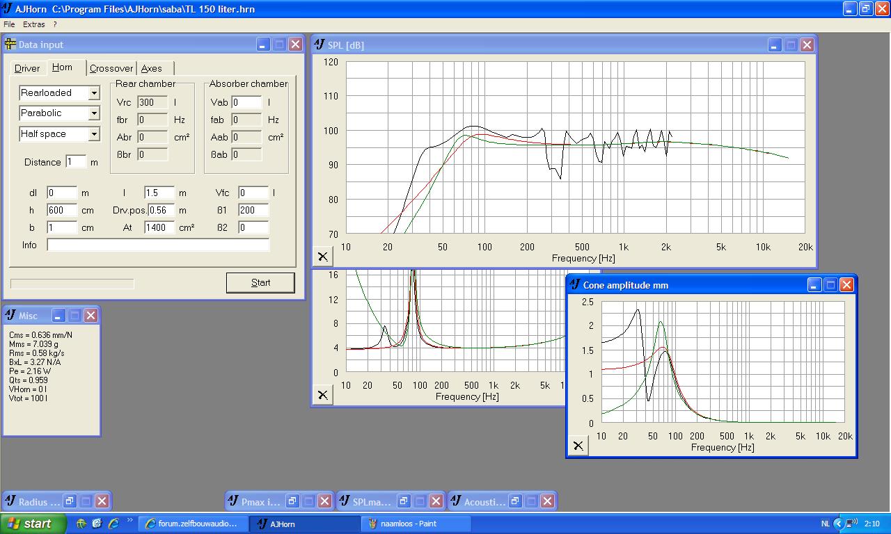

Na wat vogelen in Ajhorn kom ik uit op een riante TL - beste verhouding waar ik op uit kon komen was dit:
TL van 1,5 meter lang, driver op ca 56 cm vanaf het begin van de lijn
Begin oppervlak 1400 cm^2, eind oppervlak (opening) 600 cm^2
Op deze manier is de bult qua amplitude het kleinst.
Rood is 100 liter gesloten, groen Gesloten Hoog Pass 100 liter met 680uF (geloof ik)

De TL speelt in het laag veel te luid , +6db is boombox.
De gesloten lijkt mij vrij aardig, X-max is beter dan met condensator.
Maar ik zelf wil mijn saba tzt filteren 12db op +- 100hz , en ter ondersteuning een subje mee laten spelen.
Kleine kast , is vrij liniearin het (laag) , en de sub doet de rest daarmee weinig x-max voor de saba.
Wouter zou je die eens kunnen simuleren 12db 100hz of 120hz.
