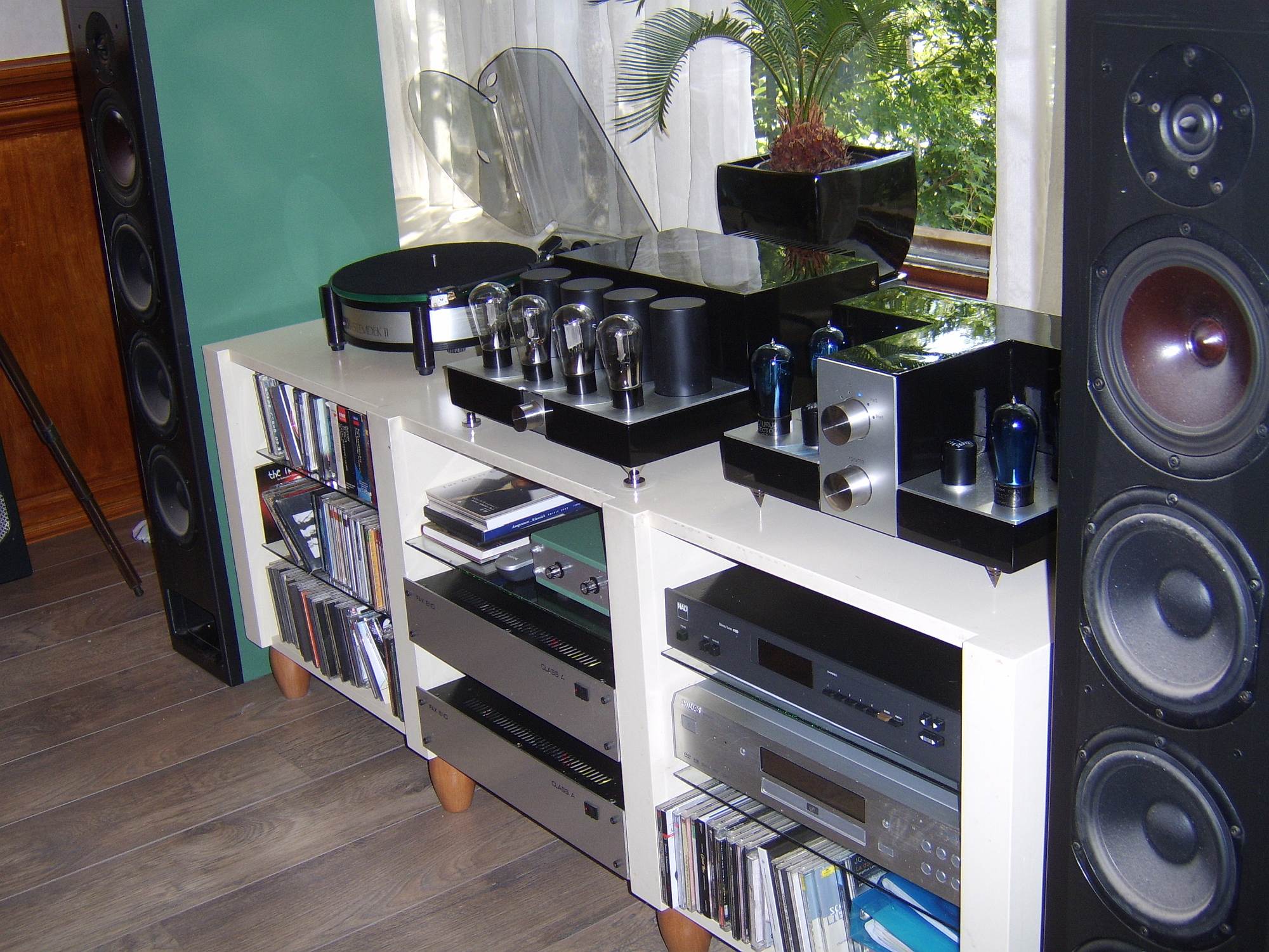

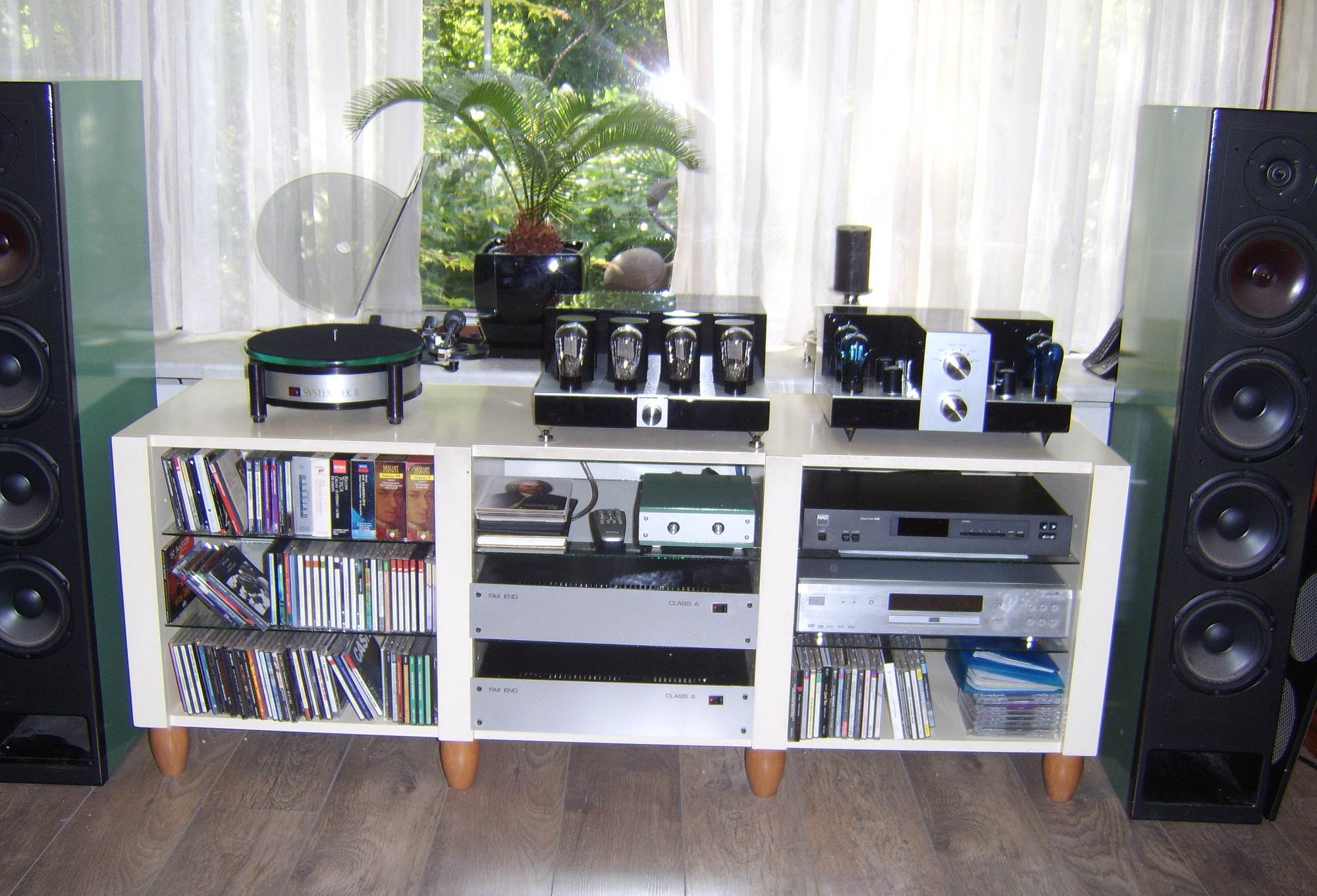

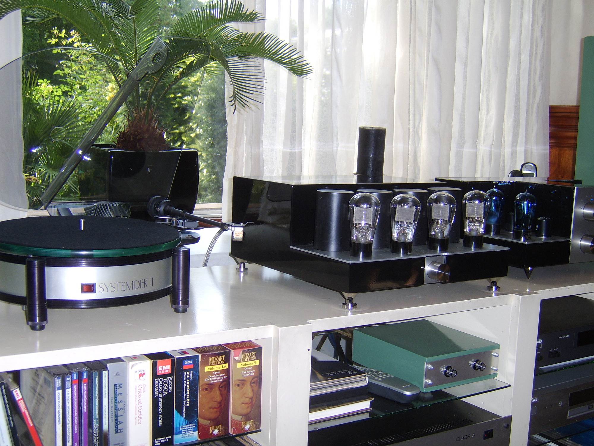

Een heleboel topics worden na een enthousiast begin en allerlei tussentijdse wederwaardigheden noooit echt beëindigd, maar om dit topic goed af te sluiten nog een overzicht van de voorversterker en de voeding in mijn installatie. Ik heb een paar foto’s gemaakt om het een en ander te laten zien.
Het is een mooi gezicht met - bij ons althans - een hoge WAF factor.
Echter..... na het nemen van de plaatjes heb ik de Arcturus Blue vv. weer snel op non-actief gesteld.
Het stoorniveau binnen het versterkergedeelte is veel te hoog om een goed geluid te produceren. De voeding is wel OK.
Ik ben dan ook van plan voor het versterkergedeelte een nieuwe behuizing te maken, die van binnen een stuk ruimer is, waarin ik de onderdelen meer (en vooral een betere) plaats kan geven.
