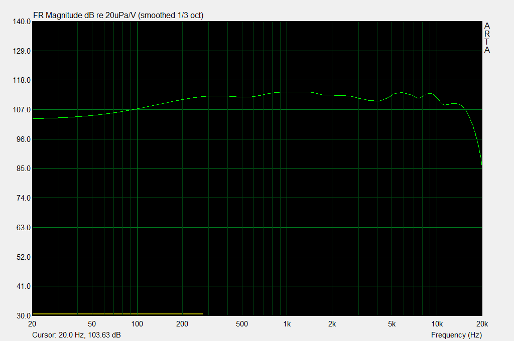

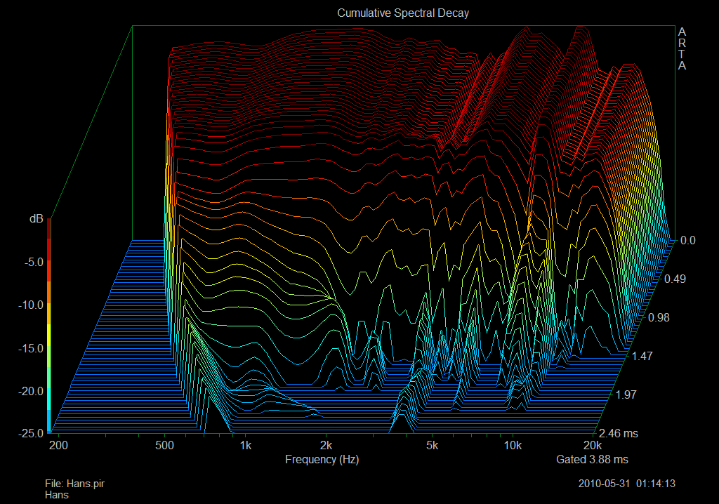

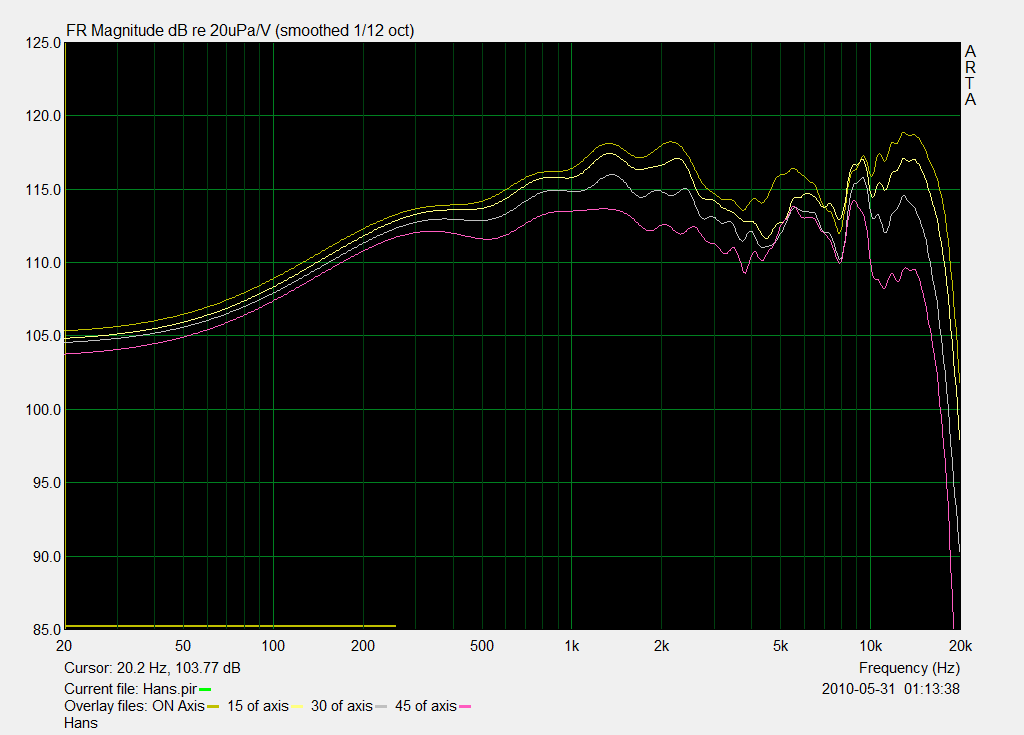

Mijn eerste metingen, of het goed is weet ik niet zeker, maar het zijn in ieder geval metingen. Meting op 1 meter afstand microfoon tussen tweeter & woofer.
On axis en daaronder 15, 30 en 45 (op gevoel gedraaid) Waterfall:

- Henkjan
- Berichten: 33819
Re: Showcase Hans [UPDATE, enkele metingen erbij zie pag2]
leuk altijd zo'n berglandschap als de meting niet gesmoothed is

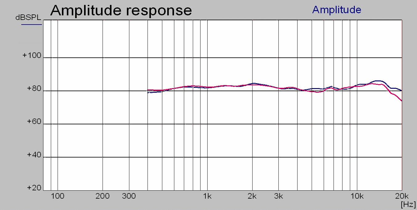

hier ter vergelijk de meting zoals die voor t artikel gebruikt is, flink gesmoothed (ik gok 1/3 octave) en een commerciële schaal op de Y as
- MrCaBLeGuY
- Berichten: 466
- Lid geworden op: ma 07 dec 2009, 7:43
- Locatie: Zwaag
Ja zolang je de Y as maar groter maakt wordt alles gladder
Maar hier een die daar een beetje op lijkt:
- Berichten: 9198
- Locatie: Lelystad
eh, dit had ik me niet eerder gerealiseerd. Heb toen ik het blad las nooit de Y as even bekeken. Voor een DSP gestuurde driver is dit wel een erg hobbelige lijn (in normale as weergave). Heb je daar bewust voor gekozen?Henkjan schreef:hier ter vergelijk de meting zoals die voor t artikel gebruikt is, flink gesmoothed (ik gok 1/3 octave) en een commerciële schaal op de Y as
Ik neem aan dat de instelmogelijkheden nauwelijks beperkend waren en dat de meting in de 'dode' kamer van speakerland ook een nauwkeurig beeld gaf van wat er gebeurde.
Ik mis nogal een baffle-step correctie eerlijk gezegd.
