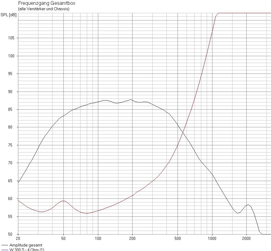

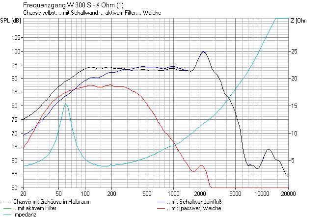

Je zou hem ook in een 60 liter GHP behuizing kunnen stoppen, zie onderstaande afbeeldingen van de simulatie en het filter. Het lijkt misschien niet laag te gaan maar verkijk je er niet aan.
