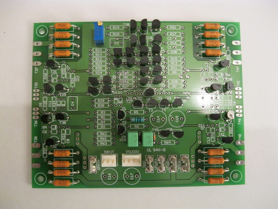

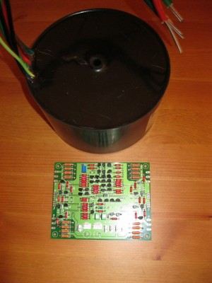

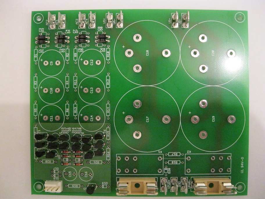

Onlangs heb ik van forumlid Christian een set printen en lastig te krijgen onderdelen (onder ander de CRD's) voor de Extrema van Sander Sassen overgenomen. Stond al een tijdje op de to-do-list maar op dat moment andere prioriteiten. Voor die prijs kon ik ze niet voorbij laten gaan. En tsja.....als je ze eenmaal hebt liggen begint je soldeerbout enorm te jeuken dus toch maar gelijk een deel van de onderdelen besteld.
Als eerste op zoek gegaan naar de BC547C/BC557C torren van dezelfde fabrikant. Was nog lastiger dan gedacht. Uiteindelijk gevonden bij Newark en gelijk maar de dubbele hoeveelheid besteld omdat mijn broer mogelijk ooit ook nog eens de ExtremA wil bouwen. Order verder opgevuld met van spul om boven minimum bedrag te komen. Zodra alles binnen was gelijk erop gezet, ondanks dat het niet helemaal de juiste volgorde was (diodes, weerstanden, kleine c's etc...).
Zoals met wel meer van mijn projecten is het niet binnen een paar weken af, maar in de komende maanden wil ik alles rustig proberen bijeen te sprokkelen. Bij deze een kleine tussenstand.

Amplifier PCB
Amplifier PCB
Powersupply PCB
Powersupply PCB

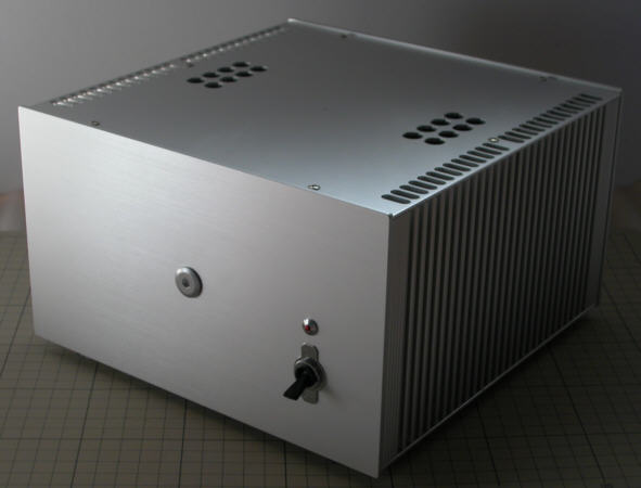

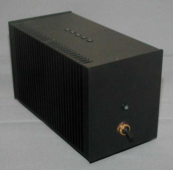

Naast een technisch interessant project wordt dit ook een uitdagend project in de zin dat de behuizing 1) voldoende warmte af moet kunnen voeren en 2) ik niet met een paar goed klinkende maar (in vrouwenogen) oerlelijke blokken naar de zolder wordt verbannen. Misschien is dat met dit ontwerp nog wel de grootste uitdaging.
Uiteraard ben ik nog lang niet bij het stadium van het inbouwen maar hierover de gedachten vormen kan geen kwaad. Tijdens mijn zoektocht naar een geschikte behuizing werd duidelijk dat een standaard kast die aan de eisen voldoet waarschijnlijk niet te krijgen is. Probleem is ook een beetje dat het aantal afgeronde bouwverslagen van de ExtremA op internet op één hand.....sterker nog op één vinger is te tellen.
http://www.parttimeprojects.com/audio/diy/ExtremA.php
Qua bedrading naar mijn mening een voorbeeld van hoe het niet moet. Om nog maar te zwijgen van de hightech verbindingen tussen de grote Sanken torren en de print ......
Dus een idee "lenen" uit de categorie "beter goed gejat dan slecht bedacht" is ook geen optie. Op de site van één of andere japanner kwam ik dit ontwerp tegen. Even de mooie "vintage" aan/uit schakelaar wegdenken. Het is maar een optisch trucje wat hij heeft gedaan met de bovenplaat maar de koelvinnen zijn wel iets minder nadrukkelijk aanwezig. Vraag is natuurlijk wel in hoeverre de koelcapaciteit hierdoor negatief beinvloed wordt.
Uiteraard ben ik ook nog steeds erg benieuwd wat Sander er van gaat maken met zijn eigen versie (platte kasten met koelvinnen bovenop).

Zo, dat is pas voor het eerst dat ik een daadwerkelijk afgebouwde Extrema zie, en inderdaad er is wel het een en ander op aan te merken, ja.
Ik ben nou ook niet zo'n supernette zelfbouwer maar ik zou toch wel wat dingen anders doen.
Een passende behuizing vinden zal inderdaad een hele kluif worden, zijn die Hifi2000 kasten niet iets voor jou? ik vermoed dat zelfs de grootste nog te klein is (22 cm hoog...)
Ze zien er wel heel gelijkt uit. :wink:
Als je al koelplaten hebt kun je ook nog aluminum platen op maat laten knippen en daar een kast mee bouwen.
Zoiets heb ik ook gedaan voor mijn JLH Klasse A versterker
Gecombineerd met een frontplaat van Scheaffer heb je een hele kbnappe versterker straks staan.

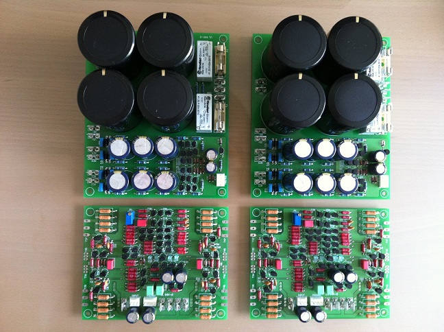

Het project is de afgelopen tijd niet heel erg opgeschoten door andere (financiële) prioriteiten. Wel een klein beetje vooruitgang; van een forumlid heb ik twee mooie trafo's over kunnen nemen tegen een nette prijs. Een paar dikke 650VA 2x18V ingegoten, afgeschermde ringkern trafo's. Ze zijn alleen van een dusdanig formaat (zie foto met ter vergelijking poweramp pcb) en gewicht (ongeveer 10kg per stuk) dat deze stevige jongens enige hoofdpijn veroorzaken wat betreft de behuizing. Tevens zitten de weerstanden op op de poweramp pcb. Hierbij een kleine tussenstand.
Scanspeakman

Mag ik vragen wat voor weerstanden dat zijn? Die rode op de PCB. En waar je deze weg hebt?
Re: Nog een ExtremA
:? Je bent wel heel bescheiden..
Valt wel mee toch? als ik zie wat leden als Cve,Xbake,Aatv en rdv300b833 in elkaar sleutelen voel ik me behoorlijk gefrustreerd.... :wink:

En inmiddels zitten ook de laatste onderdelen erop! Nu op zoek naar de juiste koellichamen en de twee kleine trafo's (2x25v 30va). Die heb ik nog steeds niet gevonden in afgeschermde versie.
Scanspeakman
En klaar zijn de printen.....

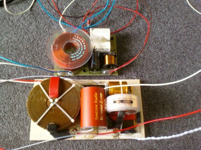

Even off topic, maar mag ik vragen wat voor filter je gebruikt (componenten) in de ScanSpeak Ref Plus. Ik heb deze namelijk ook en wil wel eens weten wat anderen voor filtercomponenten gebruiken.

Bij deze een foto van het standaardfilter dat ik eerst had en de geupgrade versie. De geupgrade versie heeft een jantzen wax copperfoil spoel in serie voor midlaag (en 10uf jantzen superior parallel) en een duelund (3,3uf) en jensen PIO (0,58uf) condensator in serie voor het hoog aangezien ik geen duelund 3,9uf kon vinden (met een jantzen koperfoliespoel parallel). Verder Dale non-inductieve weerstanden. Waarden heb ik gelijk gehouden aan het origineel.

Hoe is de ervaring met de Jantzen in het mid/laag. Ik heb er zelf een ClarityCap ESA in zitten, maar denk dat dat beter kan. Ik heb nu het idee dat het een beetje blijft plakken en niet lekker los komt. Mag ik vragen wat je als demping in de baskast hebt toegepast.

Die Jantzen superior in het mid/laag doet er niet extreem veel toe; zit parallel. Ik denk dat dat niet veel uitmaakt met die ESA. Die wax copperfoil spoel heeft meer invloed op je geluid (en dat is met deze spoel dik in orde) en is zijn forse prijs meer dan waard.

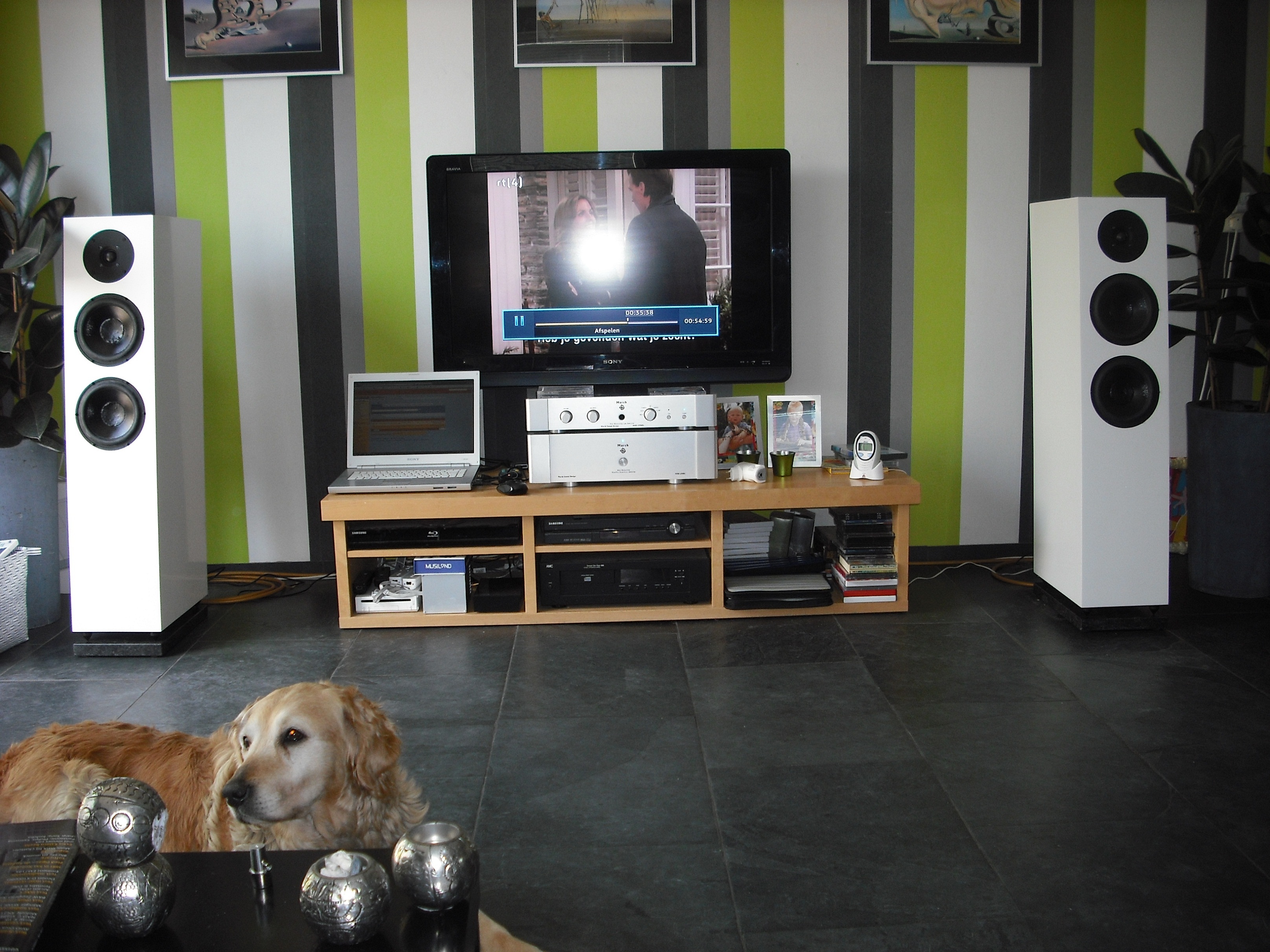

p.s. hier nog even een foto van mijn ScanSpeaks Ref Plus.

Re: Nog een ExtremA
marsh?
Berichten: 4595
Re: Nog een ExtremA
Bericht door Zweitse »
Jep.
Berichten: 17579
Re: Nog een ExtremA
mooi spul! :wink:
