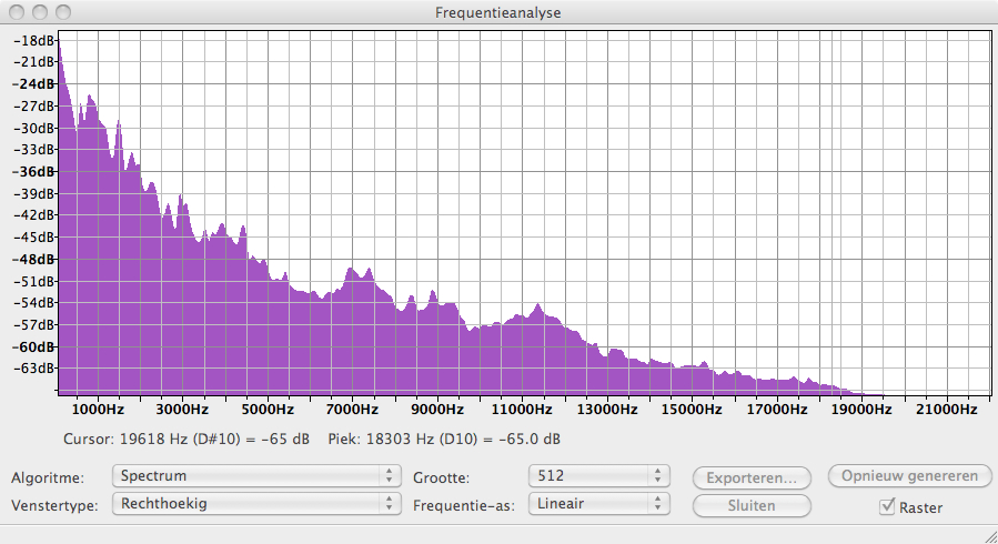

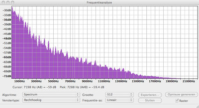

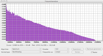

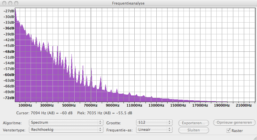

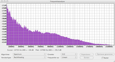

Goed even een uurtje muziek lopen analyseren via Audacity.
Hieronder zijn een aantal nummers die ik o.a. door de analyser heb gegooid. Er is al meteen zichtbaar dat er wel info te vinden is in de +15Khz range, maar dat dit bij klassieke nummers zeer weinig info is en ook nog eens van een veel lager nivo dan de rest van de muziek. Bij popmuziek daarentegen is er VEEL meer info aanwezig.
Vreemd is wel dat ik dit (nagenoeg) niet meet met een microfoon voor de speaker. Waarschijnlijk heeft dit weer met de fysieke eigenschappen van de speaker te maken.
Maar er is wel degelijk muziek info tot en soms over de 20Khz aanwezig. Zij het, zeer weinig en van een beduidend lager nivo.
Wat ook mooi in deze analyse terug te vinden is, is het verschil in dynamiek tussen klassiek en popmuziek. In popmuziek zit dan weer veel meer data in de 15Khz+ range. Dit is ook veel meer een dichtgesmeerde bende.
The Royal Philharmonic Collection - Organ in Splendour and Majesty - Charles-Marie Widor - Toccata.jpg
Re: Hoogst gemeten frequenties bij muziek weergave
Dat laatste kan toch haast niet anders? Anders zou je toch geluid krijgen als van een grammofoonplaat zonder RIAA-correctie?
:lol: (geen lullig lach, maar moest lachen om je laatste opmerking)
Als ik zo kijk naar alle spectra van de muziek die ik ingelezen heb, dan zie ik dat de 18Khz+ range erg weinig info bevat en tegen een veel lager nivo dan de overige muziek. Bij klassiek is dit helemaal goed te zien. Voor de meeste klassieke muziek zou een speaker die recht tot 15-16Khz weergeeft en daarna afvalt voldoende moeten zijn. Een speaker die dan tot 20Khz recht doorloopt zou daar weinig tot niet in het voordeel zijn.
En er is wel meer verschil tussen een grammafoon en CD dan alleen het frequentiebereik, toch? :wink:

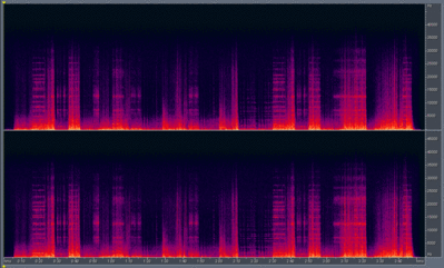

Heb wat 24/96 tracks bekeken die van een sampler komen van HDTracks.com (Chesky records).
De eerste is een klassiek orkestraal werk:
“The Snow Maiden: Dance of the Tumblers” (3:46)
Exotic Dances from the Opera (courtesy of Reference Recordings)
Eiji Oue and the Minnesota Orchestra
Written by Nikolai Rimsky-Korsakov
1996 Reference Recordings
De tweede een opname van vocaal werk in eenvoudige setting begeleidt door o.a. accordeon en woodblocks.
“Lucia” (4:31)
Entre Cada Palabra (courtesy of Chesky Records)
Marta Gomez
Written by Marta I. Gomez
Aluna (ASCAP); Chesky Productions Inc. (ASCAP)
2005 Chesky Records Inc.
Zit zo te zien aardig wat boven de 20 kHz al zit de hoofdmoot onder de 10 kHz
Nikolai Rimsky-Korsakov - “The Snow Maiden: Dance of the Tumblers”
Marta Gomez - "Lucia"

Ik zie het. Redelijk wat signaal boven de 20Khz.
Dit is ook sterk afhankelijk van het muziekstuk, zoals ook al bij de metingen van mij zichtbaar was.
Is bij jouw meting ook een dB weergave mogelijk, dat maakt het wat duidelijker. Er is nu nog wel signaal zichtbaar, maar als dat bijvoorbeeld 30-40dB onder de bulk van het signaal ligt, dan geeft dat toch weer een ander beeld.

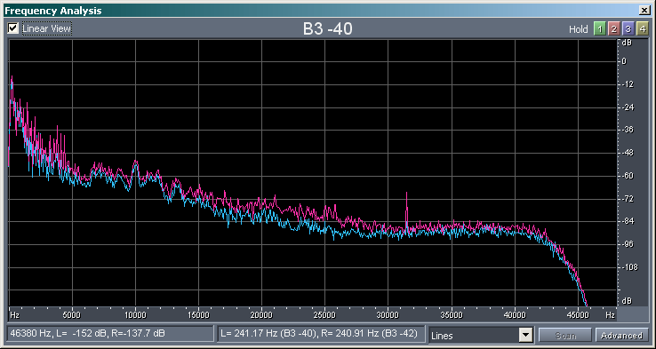

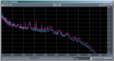

Is wat lastiger omdat ik daarvan alleen kleine stukjes kan analyseren. Hier toch 2 voorbeeldjes.
In het stuk van Marta Gomez zit een rare piek in het linker kanaal van 31,5 kHz die over de hele track door loopt. Het is niet heel hoog en is waarschijnlijk een PC monitor die staat te storen, dit heb ik wel vaker gezien. De ruisvloer ligt daar ook tamelijk hoog, daar heb je geen 24 bits voor nodig lijkt het. Desalniettemin klinkt die track voortreffelijk.

Zo, er zit nog behoorlijk wat energie in de hogere frequenties!
Had ik niet verwacht.
Blijft de vraag staan: voegt dit ook daadwerkelijk iets toe (emotioneel, beleving, diepte)? Maar goed, dat hoeft hiet niet beantwoord te worden, was meer een vraag in m'n hoofd :)
