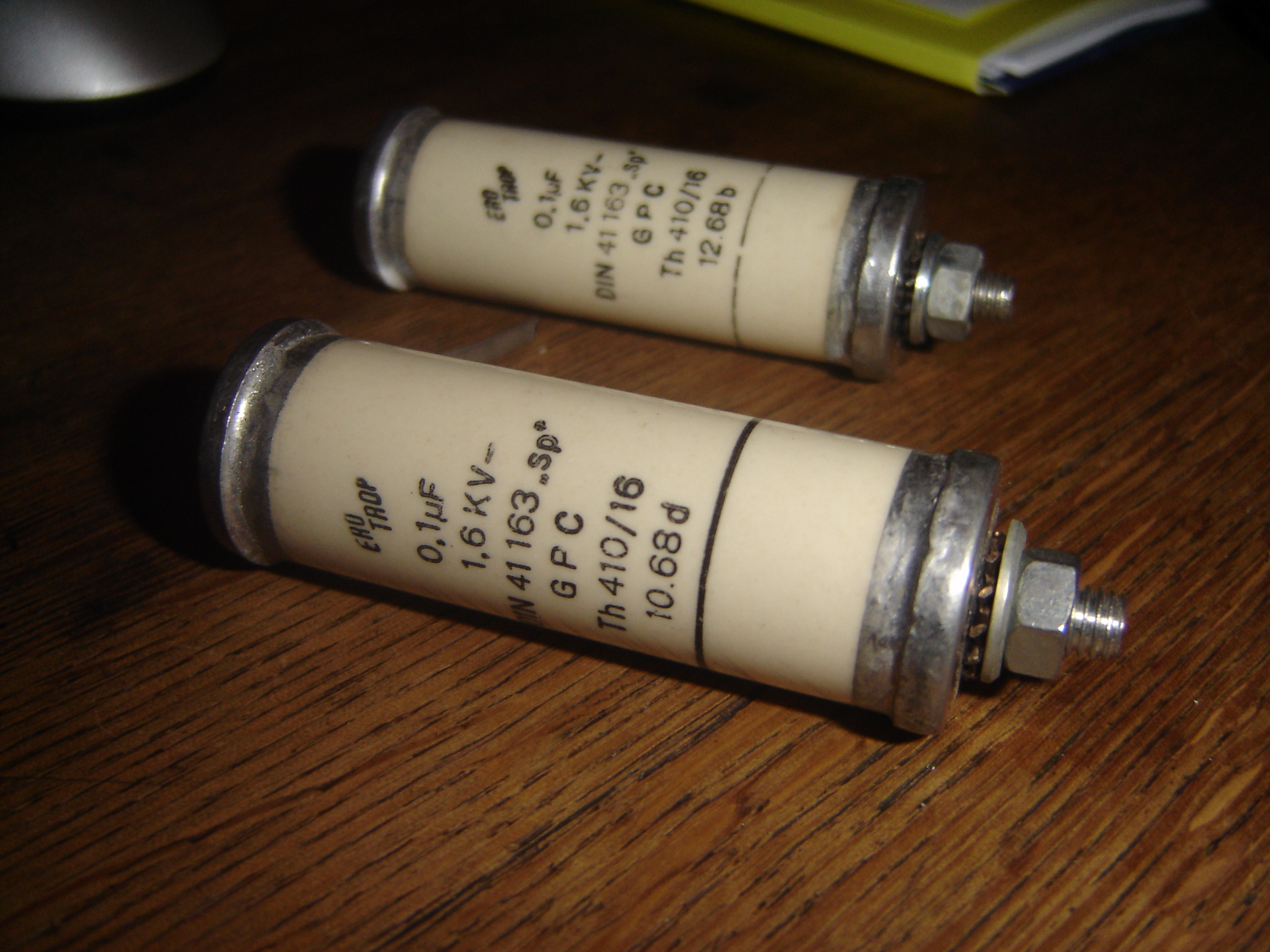

Goedenavond,
Vanmiddag liep ik bij radio service Twenthe tegen een bak met forse condensatoren aan. Specificaties 0,1 uf en 1600v gelijkspanning. Ze zijn van het merk ERO, de buitenwand is van glas of porcelein en ze meten 55 bij 20 mm. Ze gingen weg voor 1 euro per stuk dus ik nam er een paar mee.
Maar dan nu de hamvraag: zou dit bruikbaar zijn als koppel-c in een buizenversterker? De gelijkstroomisolatie lijkt me in ieder geval dik in orde.
Groet, Paul
RobertD
Berichten: 4408
Locatie: Alphen a.d. Rijn
Bericht door RobertD »
Tsja, ik zou er persoonlijk en gevoelsmatig moeite mee hebben om het signaal over te dragen via een draadeind en een moer.
Als je de mogelijkheid hebt om het te proberen moet je het gewoon eens doen. Je versterker gaat er echt niet kapot door.
Ik vind de waarde van 0,1uF alleen wat aan de lage kant, meestal wordt 0,47 of 0,33 gebruikt.
Het lijken wel condensatoren die in een netfilter thuishoren ofzo.

@Robertd: je kan gewoon een draad aan het metalen kapje solderen. Met dat draadeind kan je de condensator dan monteren via een plaatje pertinax oid.
En wat het zijn..... tja, geen flauw idee. Ik zou er eentje open moeten zagen, maar dat vind ik ook weer zo rigoureus... Ik zal eens een testopstelling maken.

Ik ben wel benieuwd naar je bevindingen en een foto van zo'n testopstelling is altijd leuk.
Hoe groot zijn deze condensatoren?
Als ze voor 1600 volt geschikt zijn, zouden ze - gezien de constructie - ook ongeveer 160mm lang moeten zijn. Vuistregel is 10cm per kilovolt.

Praktisch, nee, maar wel bruikbaar. De maten zijn gelijk aan de russische k42y condensatoren die momenteel in mijn EL822SE zitten. Volgens mij heb jij dat type ook wel eens toegepast. Bij mij hangen ze ondersteboven in een soort 'bedje' tussen de buisvoeten. Binnenkort de ERO's er maar eens in zetten.
Groet, Paul

als de roosterlekweerstand na de C 470k/680k is dan zit je wél goed met 0,1uF

Goed, ik heb kunnen vaststellen dat bovengenoemde condensatoren in ieder geval functioneren als koppelc's. Ik heb er eentje vastgesoldeerd in mijn buizenlaboratorium: een Philips B3X02A buizenradio die het erg met mij heeft getroffen :(
Dat is natuurlijk geen hifi kwaliteit, maar ik heb wel het idee dat het geluid krachtiger en voller is geworden. Ook niet zo gek als je weet wat daar standaard in zit....

Op zich is dit natuurlijk oneigenlijk gebruik.
Het lijken me condensatoren voor toepassingen in zenders o.i.d., waar hoge spanningen en frequenties in voorkomen. Ze zijn niet ontworpen voor toepassing in hifi-apparatuur. Met name de hoge spanningstolerantie maakt de constructie nodeloos groot voor normaal gebruik.
Proberen kan natuurlijk geen kwaad.

Papier in olie is ideaal als koppel c.
Ik heb die keramische c's in een buizen ultrasoon reiniger zitten op 6000V...
