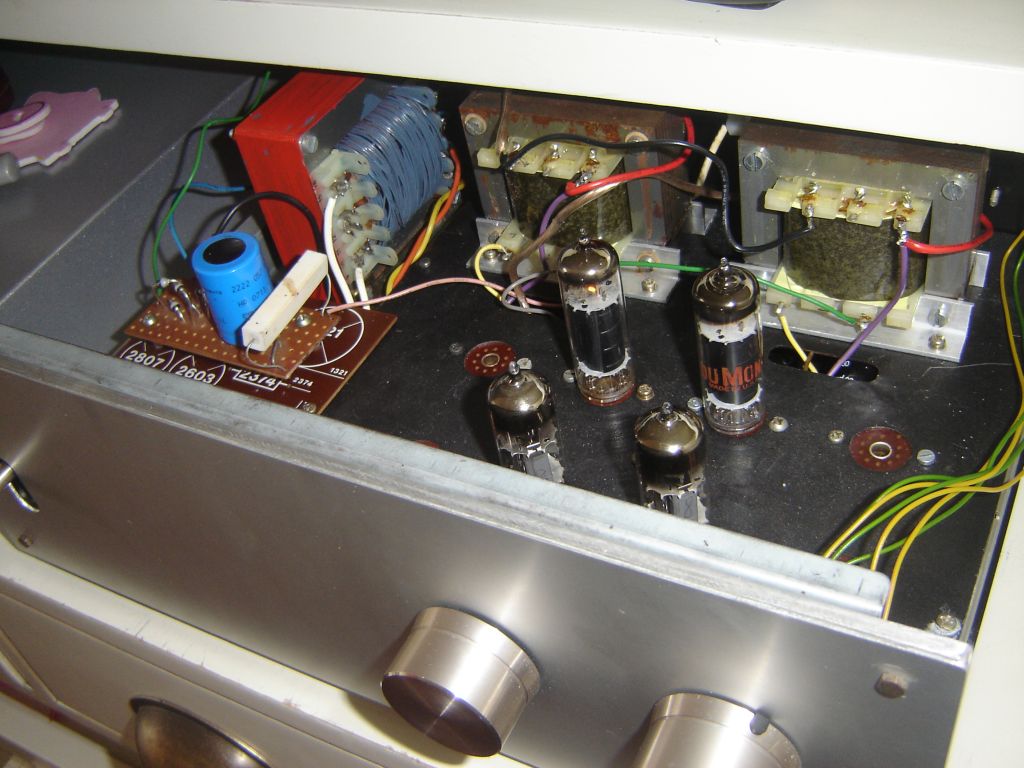

Ik weet niet hoe het anderen vergaat, maar bij mij lopen projecten nooit echt linear. Zij bewegen zich op kronkelpaden. Soms wordt er van de rechte weg afgeweken, soms doen we een stapje terug dan weer stappen we radicaal over op een andere weg. Ook nu weer. Dit EL84 pushpull project had steeds wat kanttekeningen. Ik kreeg het laatste restje brom niet onder controle. Dit kwam voort uit mechanische brom. De uitgangstrafo's van het poolse merk Indel waardeer ik daarom beter dan de voedingstrafo. Daarnaast vond ik het ook maar zozo dat de buizen niet meer zichtbaar stonden te gloeien. Ik heb dus de versterker weer uit elkaar gehaald. Te zijner tijd wordt deze weer opgebouwd op een 'open style' chassis. De Poolse trafo's zijn ingeruild voor een paar 1650F van Hammond. Het optische aspect moet hier ook in worden meegewogen. Persoonlijk houd ik erg van het Amerikaanse ontwerp met 'End Bells' trafo's.
In de, inmiddels lege, kast van de PP heb ik nu - als tussendoortje - een restantenversterker gebouwd. Eigenlijk weer het EL84SE ontwerp waar ik ooit mee ben begonnen (en nog steeds mee speel), maar dan met een 6GK6 als eindbuis (op de pinout na dezelfde buis) en, in de plaats van een ECC83 staan twee EABC80's de rol van voorversterker op zich te nemen. De uitgangstrafo's van Jan Wuesten staan nu op hun derde chassis. De voedingstrafo is een scheidingstrafo die ik heb voorzien van een extra secundaire wikkeling van 6,3 volt. Blijkbaar is hij voor deze taak berekend want na een uurtje spelen is hij nog nauwelijks lauw.
Ik heb het idee dat deze schakeling meer op zijn plaats is in deze kast. Alle trafo's zijn een slagje kleiner dus het is minder proppen. Ook heb ik wat meer mijn best gedaan op een zorgvuldige afwerking. Oh ja, het klinkt natuurlijk als een klok!
