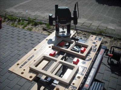

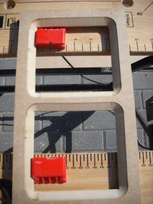

Voor de eerste keer bezig geweest met de freesmachine, en ben tevreden over het resultaat. Mooie afgeschuinde gaten in het tussenschot. Ik hoop dat dit bijdraagt aan het verminderen van staande golven, maar mocht het niet helpen, het ziet er in ieder geval mooi uit, ook al zit het binnen in de kast.

ziet er goed uit! 8)

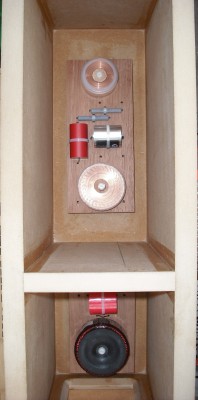

Zo, nog even een update. De filters zitten in de kast, en het geheel past goed. De kabels voor het laag moet nog gemonteerd worden, maar dat gaat deze week nog gebeuren. Dan alles even nalopen of het op juiste manier is aangesloten, en dan de kast dicht maken voor de verdere afwerking.
Berichten: 14143
Re: Scanspeak Reference Plus
Heb je wel niet-magnetische schroeven gebruikt voor het vastzetten van die foliespoelen? Een magnetiseerbare schroef kan werken als 'kern' in de spoel dit is niet gewenst.
Groeten Walter
Berichten: 17867
Grappig, het viel mij juist op dat hij dat wel had gedaan :D
Nylon..
Berichten: 4595
Bericht door Zweitse »
Zijn inderdaad van nylon. Hier zet je normaal gesproken de WC bril mee vast, maar werkt ook hier goed.
