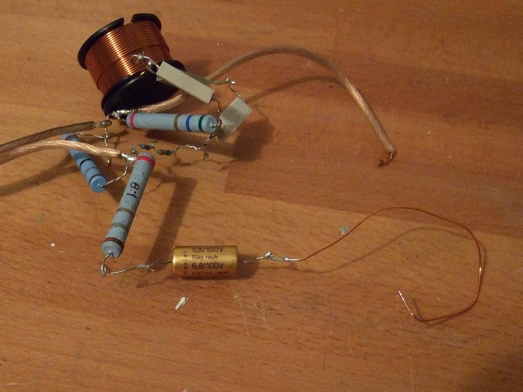

Ik heb de filternetwerkjes van het condensatorvergelijk bewaard. Eerlijk gezegd was ik het type elco al vergeten, gewoon een 6,8uF uit de doos gepakt. In het licht van de recente discussie nog eens even gekeken. Zie hieronder een nieuwe foto waarbij ik gezorgd heb dat de opdruk van de elco goed is te zien. Voor de foto van tijdens de test zie pagina 8: http://www.zelfbouwaudio.nl/forum/viewt ... 573#129573 . Ik zie in die post dat ik daar al melding maakte van een ruwe elco. Toch alweer ruim een jaar geleden, de tijd vliegt!
Het is niet voor niets een ruwe elco, daar moet je dus ruw mee omgaan.
Gewoon uit de bak pakken, dat doe je met een ruwe elco.
Een MKP haal je voorzichtig uit het bakje :D :lol: :D
