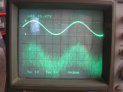

Terwijl ik aan het meten was aan deze kaart kwam ik toch wel iets vreemds tegen.
Deze kaart produceert standaard zonder signaal en alles op mute rommel op de uitgang van 75mV tt. De frequentie hiervan ligt boven de 20kHz want de luidsprekers zijn doodstil. Juul ook actief hier die dezelfde kaart heeft bevestigd dit. Ik heb even wat verder onderzoek gedaan en daarbij heb ik het onderstaand plaatje gemaakt.
Ik heb een 200Hz mp3tje afgespeeld en de uitgang van de kaart aangesloten op een lm3886 amp. Het signaal is dus iets versterkt. Het onderste signaal is zoals de amp het heeft versterkt. De sinus verzuipt gewoon letterlijk in de rommel. Het bovenste plaatje is gemaakt door het onderste signaal toe te voeren aan een 3e orde LPF met -3dB op 20kHz.
En voila daar verschijnt een nette sinus zoals het moet zijn.
Dus eigenlijk is er niets aan de hand. De frequentie van de rommel ligt behoorlijk hoger en zal dus niet waarneembaar zijn met de oren.
Maar mijn vraag is nu hoe zit dat met de tweeter. Deze krijgt wel deze hoge frequenties versterkt aangeboden. En niet te zuinig ook. Heeft dit nadelige gevolgen t.a.v. vervorming, belastbaarheid of ander gedrag?

Ik weet dan niet wat ze onder' extreme music' verstaan, maar dat ziet er behoorlijk lelijk uit.
Hoogfrequente troep in het signaal -> bleeh
Het zal zeer zeker invloed hebben op de geluidskwalieit, immers ongefilterd blijft er niets over van de sinus..nu zal het bij muzieksignalen minder opvallen, maar toch dit hoort echt niet.
Ik zou de kaart inruilen en een goede semi-professionele kaart halen (die heb je ook in die prijsklasse).
Voor de tweeter zal het weinig uitmaken trouwens, waarschijnlijk zul je gewoon veel meer gesis waarnemen dan normaal.

Maar zo ver als ik met mijn scoop kan kijken is er duidelijk een frequentie die overheerst en dat is 125kHz sinusvormig. Daarbij opgeteld nog meer rommel met hogere frequenties.
Als ik alle kanalen mute dan meet ik na mijn versterker bij die 125kHz een amplitude van 1,2Vtt dat komt overeen met ruim 420mVrms.
En de amplitude van het audio signaal bij laag volume is in dezelfde orde. Dus de LS krijgt net zoveel audio signaal als crap signaal binnen. Nou vraag ik me af hoe de tweet hierop reageert. Heeft iemand hier kennis van?
