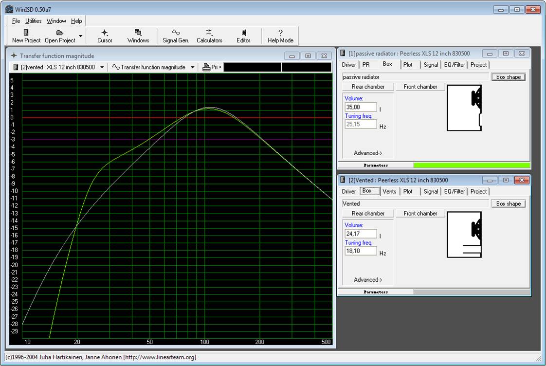

Als ik de driver met de PR van 290g simuleer in winisd in een kastje van 35l krijg ik de volgende respons.
Dat ziet er volgens mij niet echt netjes uit toch? Doe ik iets fout in de simulatie? Deze valt na de 100 Hz toch veel te snel af?
Bij anderen zie ik altijd van die mooie horizontale lijnen tot aan de 22Hz. :oops:

Er van uitgaande dat je alles goed hebt ingevuld lijkt het er op dat de kast te klein is voor wat je wilt. In het plotje ligt de ls-box resonantie op iets van 100 Hz lijkt het wel, dat is wel erg hoog.

als ik 60l simuleer krijg ik dit beeld:
Lijkt dit er meer op?

Die hyperbolische vorm die je hebt bij 60 liter lijkt me niet erg aangenaam.
In 35 liter heb je dan weer een vrij hoge afstemming.
Ik zou er wat gewicht aan toevoegen, zodat je aan een afstemming van rond de 18Hz komt in een kistje van een litertje of 40. (Die 35liter die Peerless opgeeft is volgens mij ook met wat vulling, wat de kist virtueel een tikje vergroot)

OK, en als je de PR lichter maakt? Misschien kun je helemaal niet zo laag gaan met de gebruikte PR.
Het is lang geleden dat ik gewerkt heb met WinIsd (één van de eerste versies) maar zit daar niet een optimalisatie in uitgaande van wat je aan drivers er in hebt gestopt?
Candisa, als je de PR zwaarder maakt wordt het nog erger denk ik. De speaker heeft nu al onvoldoende puf om hem in beweging te krijgen zo te zien. Dan krijg je een zadelcurve en dat klinkt voor geen meter, vind ik ten minste.

Bij deze de simulatie.
In de kist van 40l heb ik de PR met 250g verzwaard om zo een afstemming rond de 18 a 19 Hz te verkrijgen.
Dat ziet er nog steeds een beetje belabberd uit lijkt me.
Is dit wel een geschikte combinatie, of zie ik het een beetje te somber in?

Pjotr: Lichter maken heeft weinig nut. Het PR dat de topicstarter heeft is al het lichtste dat Peerless aanbiedt in 12" formaat. Bovendien kan het simpelweg niet.
Als je lichter wilt gaan, betekent dat dat je voor een hogere afstemming wilt. Bij hogere afstemmingen heb je echter minder last van te lange poorten/te grote kisten/poortruis/..., dus kun je net zo goed een goedkoop PVC pijpje in de kist knutselen.
Die zadelvorm treed op als de kist te groot wordt (om met het PR in kwestie aan een lage afstemming te komen). Als je echter het PR wat zwaarder maakt en de kist bescheiden houdt, kun je die zadelvorm goed onderdrukken.
Dat het PR niet flink gaat wapperen is toch helemaal niet erg? Zolang het ding maar zijn werk doet. Wat niet wappert kan ook geen bijgeluiden produceren en die "hulpconus" (want zo kun je dat eigenlijk wel noemen) hoeft echt zo hard niet te wapperen om de sub in het allerlaagste laag bij te staan.
Christian: Dat ziet er toch helemaal zo slecht niet uit? Ik zou er zelfs nog wat gewicht bij durven plakken en terug naar 35 of zelfs 30 liter gaan. Vergeet niet dat je ook nog geen low-pass filter hebt toegepast en WinISD ook geen rekening houdt met room-gain!

Als je ziet wat er gebeurt met een verzwaring dan zie je dat de knik bij 20 Hz behoorlijk scherper wordt. Dat is geen verbetering. Zei ook niet een lichte PR maar een lichtere ;)
Wat betreft die room gain heb je gelijk. Dan kan dat afvallen wel eens een voordeel zijn.
Maar misschien gaat het helemaal niet met deze combinatie en ben je beter af met een CB zoals Bart opperde of gewoon een BR.
