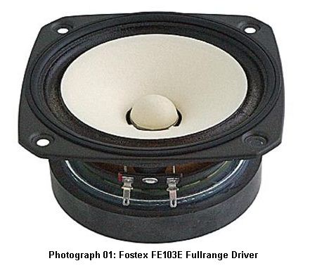

vraagje: zou kastontwerp ook 1:1 geschikt zijn voor de FE103-Sigma 100 mm (4") full-range driver van Fostex?
Ik heb er nog 2 liggen.
T/S Parameters - Fostex FE103E
Fs 79.5 Hz
Vas 6.9 L
Qts 0.36
Qes 0.40
Qms 2.87
Re 7.45 Ohms
Le n/a
SPL 89 dB

Ik denk dat deze kast wel echt ontworpen is voor de Alpair 5's, de Fostex 103E verschilt toch nog wel erg qua eigenschappen.

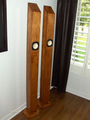

Waarom neem je niet het design van Tony (humblehifi) als in de Solo 103
Zie: link
Of de Zigmahornets van t-linespeakers.org (die zijn wel 1,5 meter hoog) maar wat ik heb gelezen schijnt dat wel erg mooi te zijn. Zie o.a.
http://diyaudioprojects.com/Speakers/Fo ... mahornets/
Of Google even verder op Zigmahornet.

alleen van wege t formaat al niet lijkt me zo.. en ook compleet andere parameters

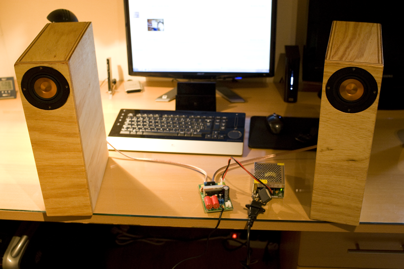

vandaag kwam eindelijk mijn klasse T versterkertje aan voor deze speakertjes.
Een Tripath TA2020, 2x25W.
Het is moeilijk om samen te vatten wat ik hoor.
In een enkel woord: verbazend :shock:
Ik was al een klein beetje fan van breedbandertjes, na Ed's demo in Breda nog meer, en nu helemaal verkocht.
Dit is werkelijk een openbaring ! :lol:
Sjonge jonge, wat klinken deze lekker !!
De onvervalste ruimtelijkheid en detail die enkel een breedbander kan geven.
Ik sta vooral te kijken van de lekkere bass en het hoge volume dat deze dingetjes nog produceren. Nice job henkjan !
Dit is een blijvertje ! =D>
Nu nog combineren met de minidsp en een subje, en je hebt een unbeatable systeem voor bij de pc! :shock: :D

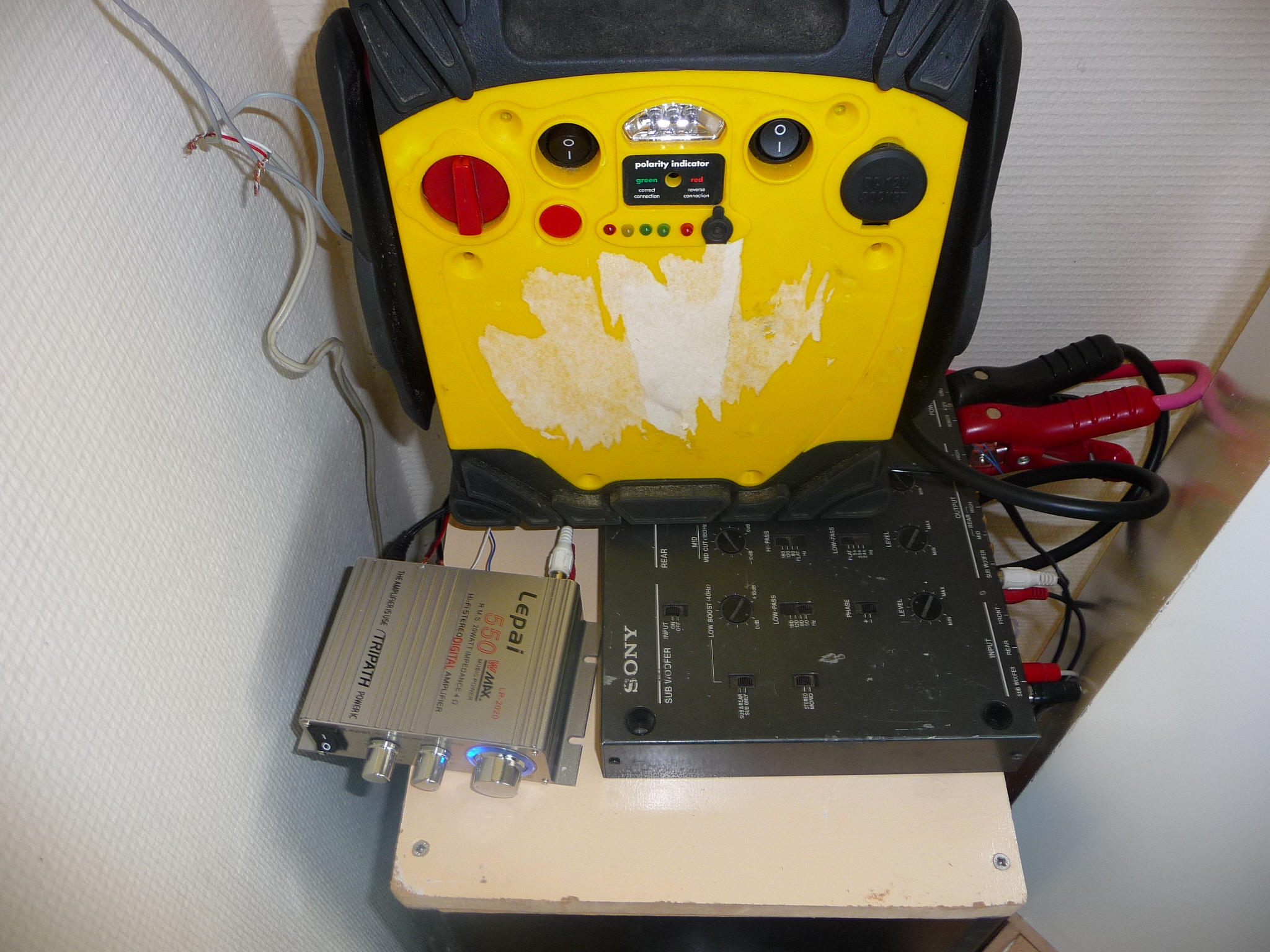

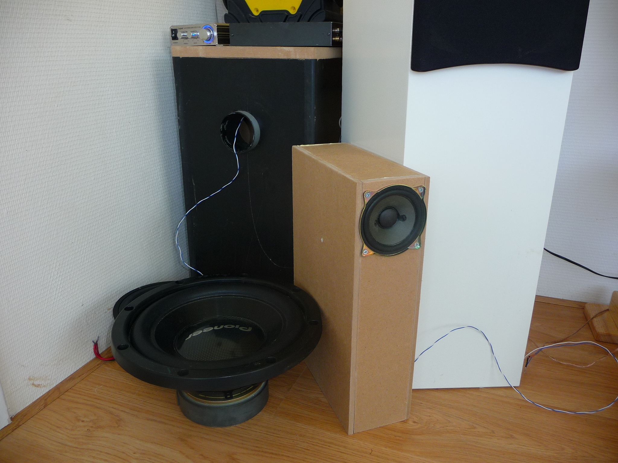

Ik heb nu zelf z'n kastje inelkaar gelijmt. En er zit nu een Celestion breedbandertje van een surround speakertje in en dat klinkt ook niet gek. Kastje nummer 2 ga ik ook nog maken.
In combinatie met de sub(2x phillips isobarisch in 4e bandpass) klinkt het compleet. Mooi voor bij de pc en dat met een ta2020 ampje en een sony actieve filter voor de sub.
Maar wat is nou eigelijk de eigenschap van de alpair 5 dat deze het zo goed doet in z'n kastje?
Ik ken de speaker niet vandaar. Hoe is de ophanging van de conus? stug of juist niet? Ik weet dat deze geen spider heeft.
De celestion speakertje heeft een vrij softe ophanging. Hij beweegt makkelijker dan de meeste andere drivers.
Het speakertje
Het speakertje
De lepai ta2020 t-ampje + Sony filter
