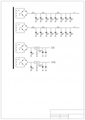

Nog even het schema van de voeding

Waarom gebruik je zo gigantisch veel capaciteit in je HSvoeding?

Ik wilde geen stabilisatie toepassen, heb daarom gekozen voor een RC filter voeding. De eisen stel ik vrij hoog omdat ik de signaal en stoorafstand op 90dB wil hebben bij normaal luister volume (dus ca 1watt)
de onderdrukking van de storingen op de voeding is ca 8dB dus dan kun je uitrekenen hoeveeel rimpel je mag hebben, uit deze berekening is deze voeding ontstaan met een rimpel van enkele microvolts.
Een tweede voordeel van die hoge capaciteit is de ongevoeligheid voor netspannings variaties, dit is bij een ouder ontwerp met een CLC voeding wel een probleem geweest en dat gaf wat konus gewapper.

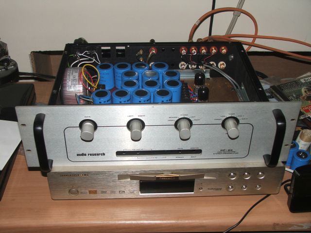

Nu ook maar even een foto van het project, heb daarvoor een gescrapte SP-6 behuizing gebruikt. De originele ARC versterker was dusdanig door de vorige eigenaar naar de andere wereld geholpen dat opknappen geen optie meer was.
De print vervangen door een koperen plaat en alles is hardwired opgebouwd behalve de voeding, de aansluitbussen zijn van WBT.
De bodemplaat heb ik vervangen door een dikke (6mm) plaat alu met Ceraball voetjes maar die zit er nu even niet op, bovenplaat is nog origineel.
De potmeters en schakelaars zijn met bijbehorende print nog origineel al is de tape source schakelaar er nu wel tussen uit. De schakelaars onderaan moeten er nog op maar ik zoek er nog twee omdat deze afgebroken waren, ik kan er ook kortere op zetten welke nog wel verkrijgbaar zijn.
