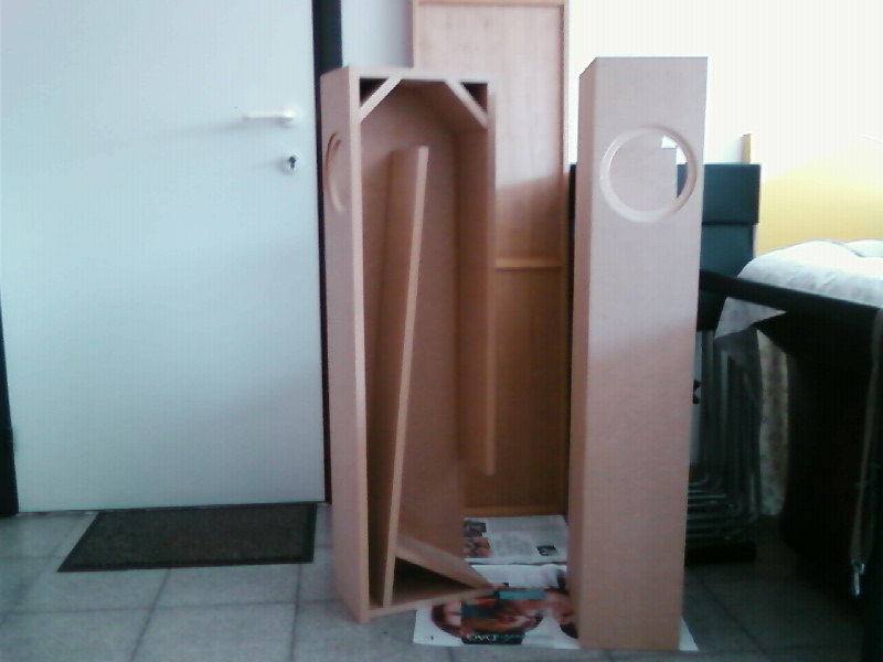

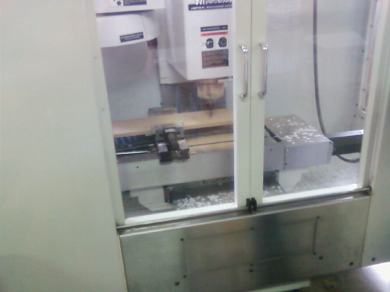

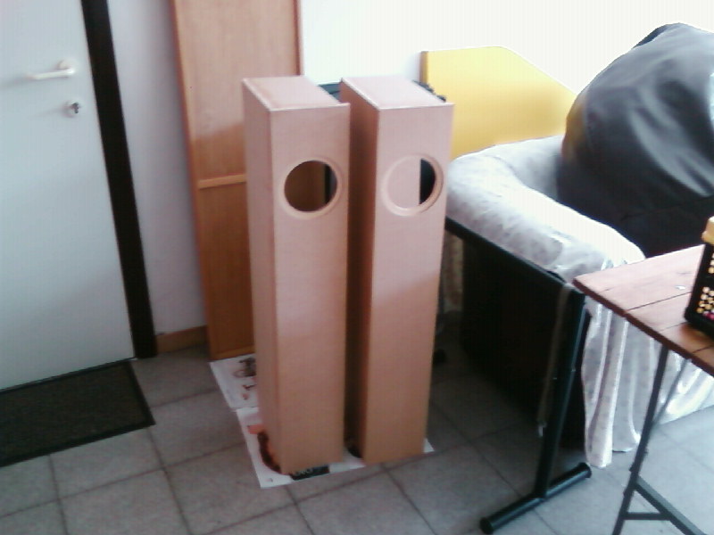

Als instapprojectje ben ik begonnen aan de Conic met Tangband W5-1611. Ik ben nu in blijde verwachting van de drivers. Al een fotootje van het freeswerk. Leve CNC: een uurtje programmeren en 5 minuten frezen. Later vandaag post ik nog wel foto's van de kasten in aanbouw.
Met dank aan de industriële hogeschool. Oh ja, zeg maar gerust pieter hoor.

In elk geval worden de kopse kanten met tweecompo plamuur afgewerkt en wordt de boel goed opgeschuurd. Ik neig ernaar om te gaan lakken. Ik verf echt niet graag, maar het genot van een mooi blinkende laklaag is toch wel erg fijn! Enfin, ik ben er nog niet helemaal uit hoe ik zal afwerken hoor. Eventueel een vals fineer kan ook. Melamine heb ik ook over gedacht, maar dat moet ik in zo'n grote platen kopen, zie ik niet direct zitten eigenlijk.

jawel hoor, ze zijn klaar en beluisterd. luisterruimte is op dit moment niet zo fameus, maar ze klinken wel heel fijn. Sublieme plaatsing, zeer ruimtelijk, klein ensembles klinken zeer aangenaam. ik heb wel het gevoel dat er iets ontbreekt maar ik weet nog niet zo goed wat. Ik zou het "body" durven noemen". Ik laat ze eerst nog een paar maanden verder spelen en als ik de tijd en het materiaal vind meet ik ze ook wel eens na. Mja, zo start de zelfbouwmicrobe natuurlijk: klein beginnen en op naar een volgend project!

Ik heb geen materiaal om metingen te doen. Maar ik vind ze nog steeds heel erg goed klinken. Mooie ruimtelijkheid en een lekker strakke bas, niet overdreven diep, maar wel strak en diep genoeg. Binnenkort verlaat ik het ouderlijk huis en dan zal ik wel een wat fijnere luisterruimte hebben en kan ik ze ook eens wat aandachtiger beluisteren.
