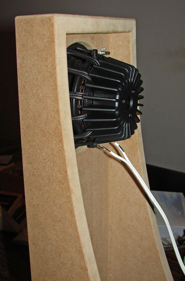

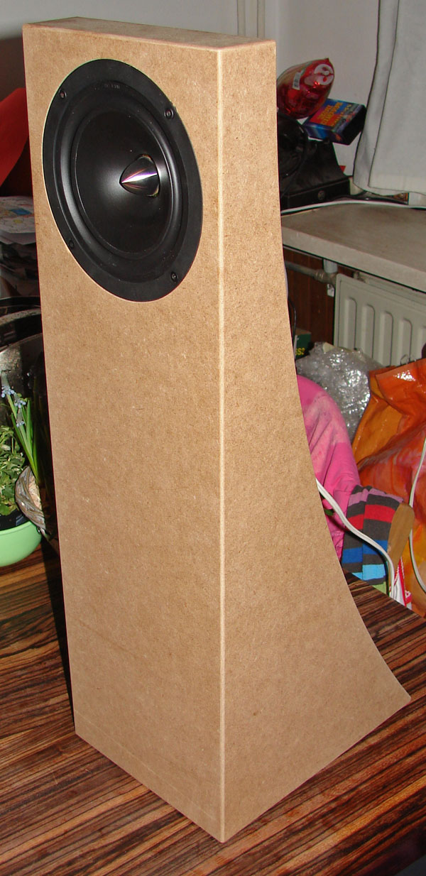

Ik heb namelijk vandaag iets uitgeprobeerd. Ik heb, niet gehinderd door enige kennis van zaken, en dus volledig zonder plan, een 'open-baffle' gemaakt voor de w5-1611.
Ik zou mezelf niet zijn geweest als ik daar nog iets van een filter voor had gezet, dus dat heb ik dan ook maar niet gedaan.
Nou moet ik zeggen dat, ondanks een dramatisch tekort aan laag, het eigenlijk heel goed klinkt. Wat al vaker is opgemerkt over deze breedbander is dat hij stemmen goed weergeeft. Dat is ook hier weer het geval.
Maar nu wil ik dus iets proberen via de computer met een equalizer.
Eigenlijk alweer redelijk off-topic, dus dan ook maar een tweetal plaatjes

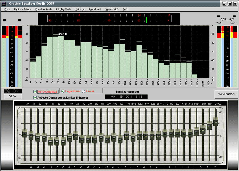

De enige die ik toentertijd kon vinden als standalone programma die veel banden heeft, is deze: equalizer studio
Ik heb er zelf nooit meer wat mee gedaan, omdat ik het teveel gedoe vond om Windows te draaien op m'n Mac.
Re: Real-time equalizer voor pc
Dat ziet er op zich goed uit, maar de trial stopt telkens na 3 minuten. Dat is natuurlijk veel te kort om het uit te proberen. Programma kost toch 40 euro.MichaelB schreef:De enige die ik toentertijd kon vinden als standalone programma die veel banden heeft, is deze: equalizer studio Ik heb er zelf nooit meer wat mee gedaan, omdat ik het teveel gedoe vond om Windows te draaien op m'n Mac.

Hmmm, dat wist ik niet meer. Misschien heb ik toen een crack o.i.dArno schreef:Dat ziet er op zich goed uit, maar de trial stopt telkens na 3 minuten. Dat is natuurlijk veel te kort om het uit te proberen. Programma kost toch 40 euro.MichaelB schreef:De enige die ik toentertijd kon vinden als standalone programma die veel banden heeft, is deze: equalizer studio Ik heb er zelf nooit meer wat mee gedaan, omdat ik het teveel gedoe vond om Windows te draaien op m'n Mac.
Welk programma gebruik je om je muziek af te spelen, want misschien zijn daar wel goeie plugins voor te downloaden?
De meeste equalizer programma's zijn geïntegreerd met hun eigen afspeelprogramma... Er zijn bijna geen 10+ bandige losse equalizers te vinden. VST-plugins voor aparte programmatuur is wel weer volop te vinden. Daar liep ik toen op Windows en nu op de Mac ook tegenaan.
