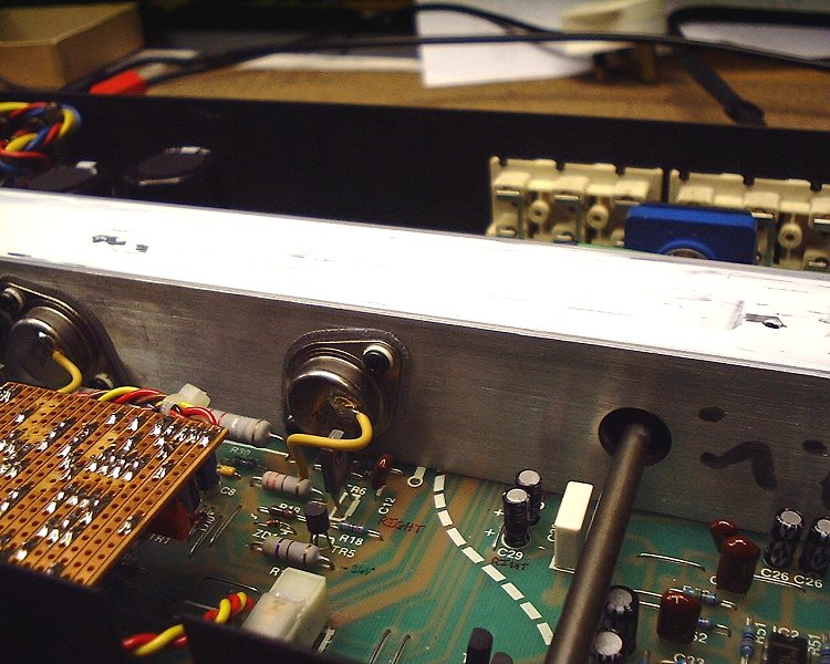

Hallo ik weet niet of ik hier goed zit maar ik heb een probleem met mijn Musical Fidelity A1
De select knop is kapot de potmeter en het is een heel oude potmeter ik weet niet wat voor waarde het is.
Ik heb al op internet gezocht maar kan niets vinden alleen wat foto's van een vervangende potmeter maar weet de waarde niet en
waar te koop is.
Ik hoop dat iemand mij kan helpen!!!!
zie foto

Die foto mag wel wat groter:

Weet je zeker dat 2x47Kohm moet zijn want die is voor het volume ik zoek een select potmeter.
En wat voor merk moet het zijn.
Zie foto

De keuzeschakelaar, geen potmeter. Misschien kun je hem voorzichtig demonteren, schoonmaken en weer in elkaar zetten.

Heeft geen zin om de keuzeschakelaar schoon te maken want hij is binnen in afgebroken.
Dus moet vervangen worden.
Dat is het probleem de foto is van internet bij mijn versterker zit de keuzeschakelaar er niet meer in.
Sorry heb ik niet goed uitgelegd.
Heb de versterker zo gekregen.

Je kunt de schakelaar wel vervangen door een willekeurig ander exemplaar met de zelfde schakelmogelijkheid en die dan monteren op dat aluminium tussenschot.. Met draadjes naar de print trekken.
Hoe er geschakeld wordt is me niet helemaal duidelijk als ik links boven naar de print kijk.. maar het lijkt me gewoon links en rechts selecteren..
http://www.mhennessy1.f9.co.uk/showpic. ... a1_pcb.jpg
Is de defecte schakelaar ook echt weg?? mogelijk dat hier nog iets van een fabrikaat of typenummer op staat..

Of gewoon deze nemen
Die lijkt er wel op.. Een Lorlin dus... Bij lorlin op de site kun je misschien het juiste type uitzoeken.

Dat moet dan deze zijn:
http://www.lorlin.co.uk/pdf/PT.pdf
