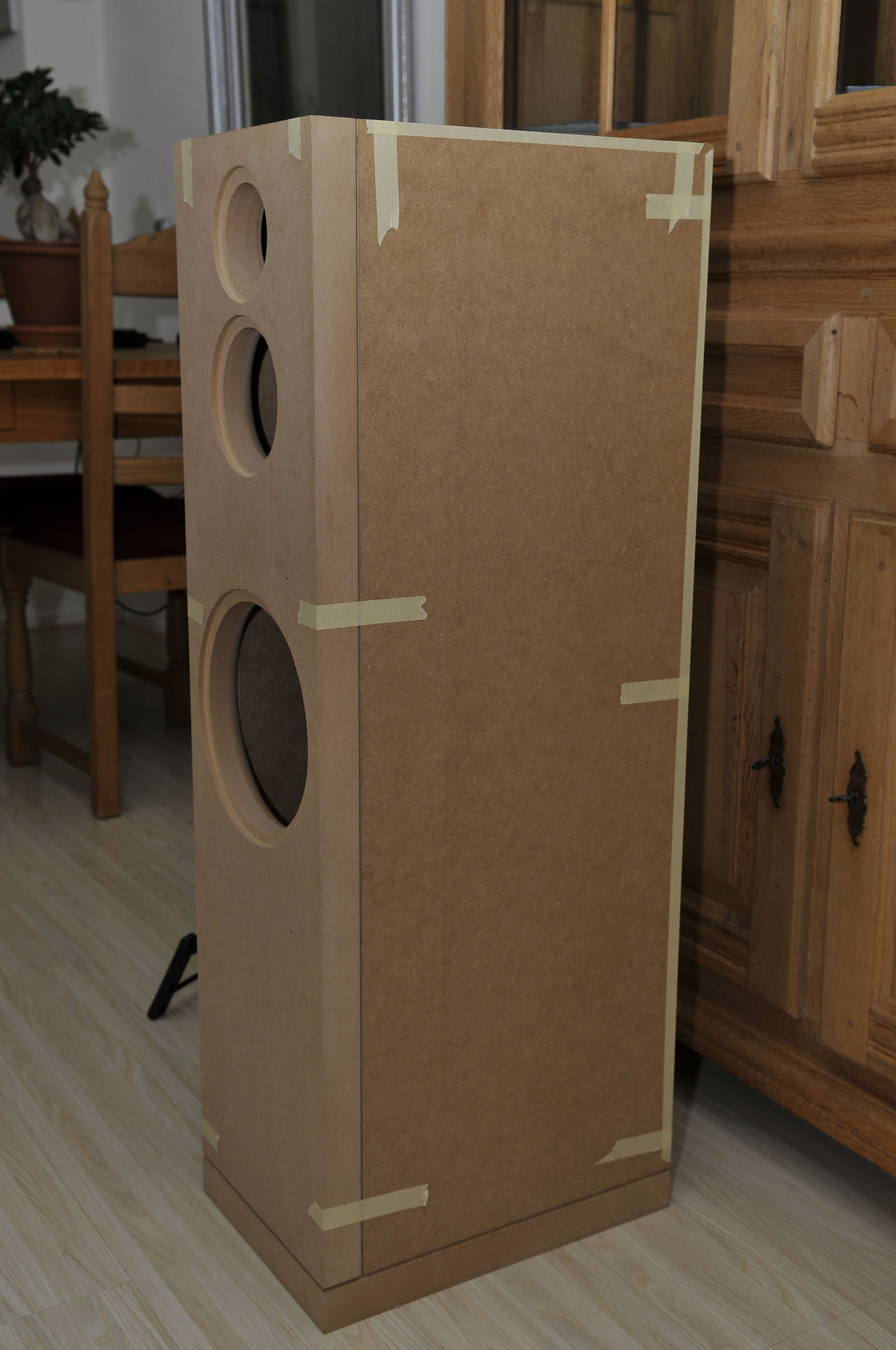

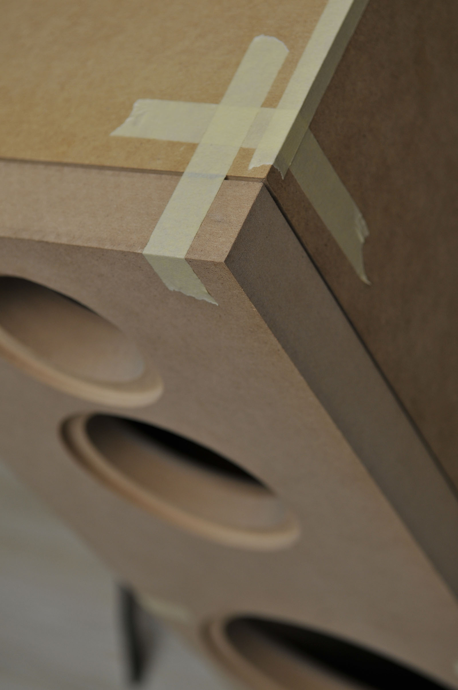

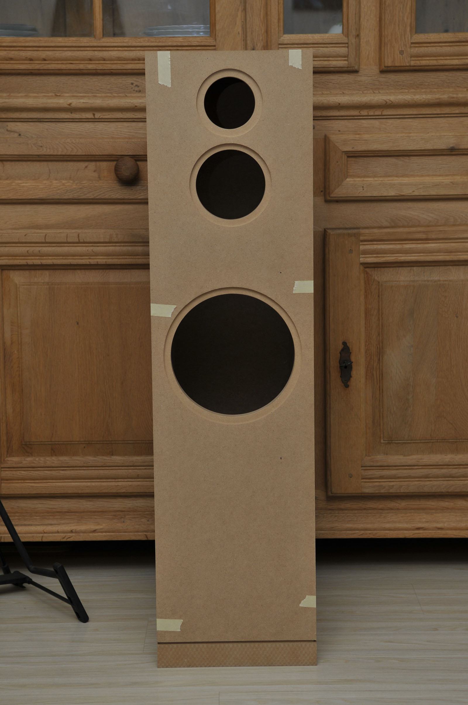

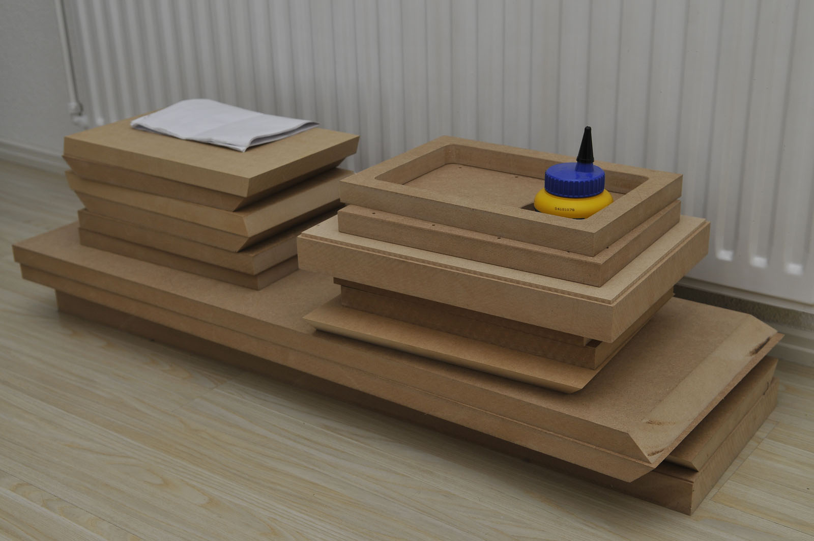

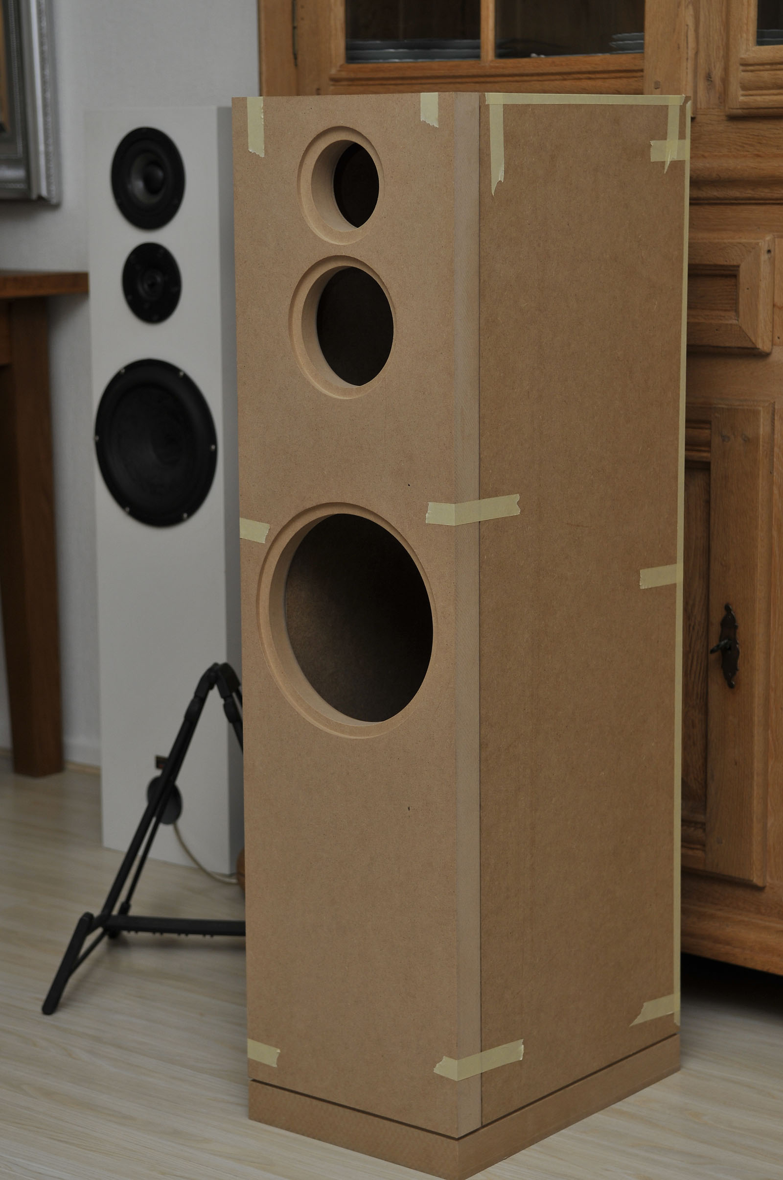

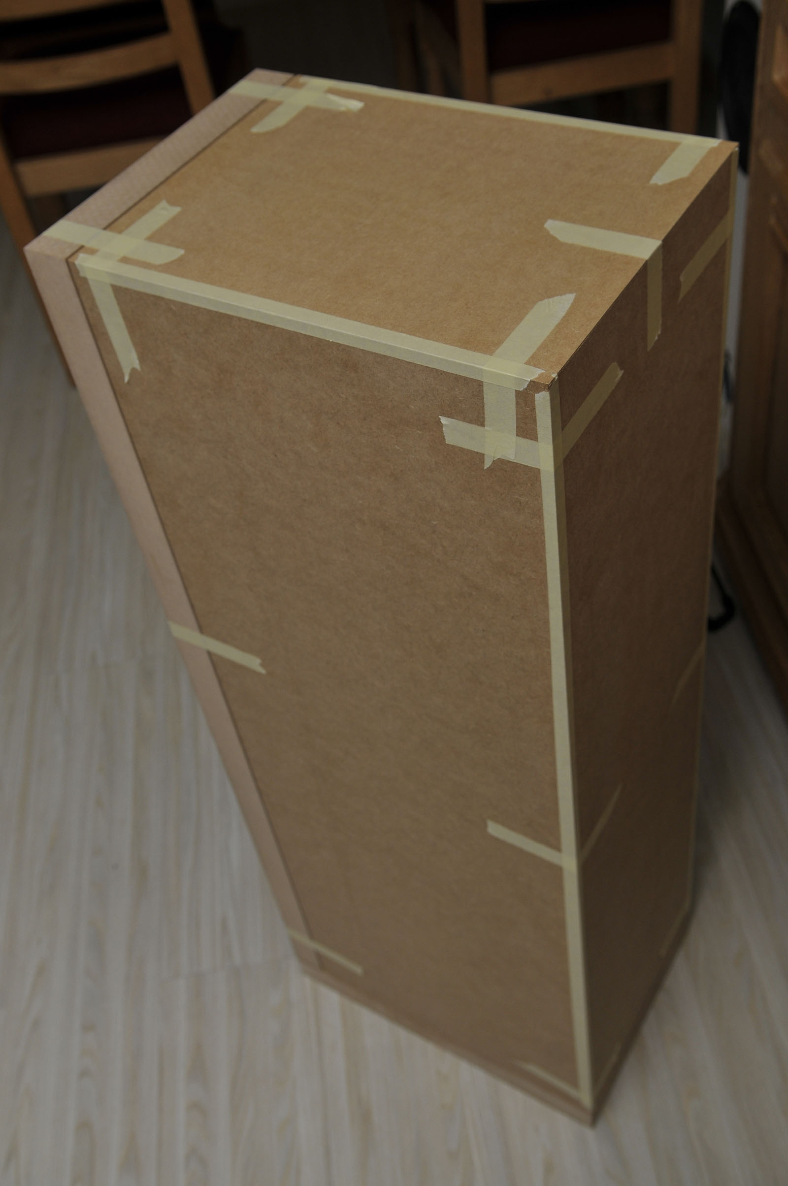

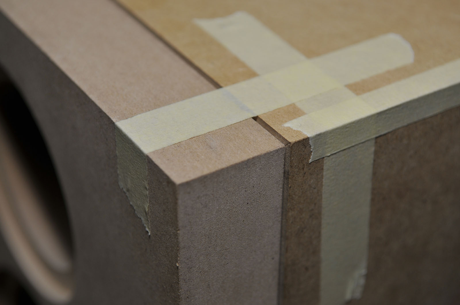

De beloofde foto's...
Re: Driewegzuil met Scan-speak en Vifa
dat gaat prima zo!
Bericht door MrCaBLeGuY »
dat ziet er netjes uit man, heb je ze zelf gefreesd en de cirkels uitgezaagd?
Hoe dik is die bodemplaat wat een ding :)
