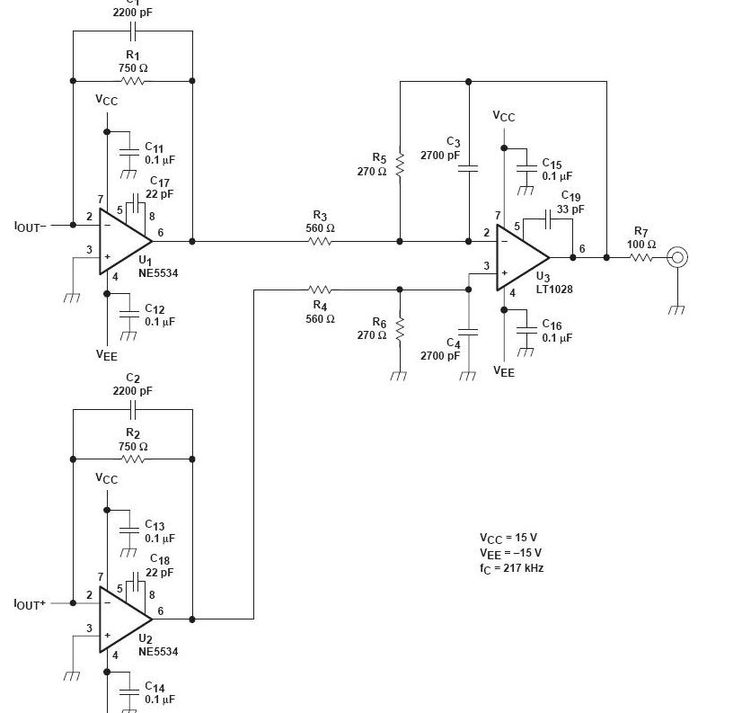

ik heb de grote hong kong dac omgebouwd met een pcm1794
ik vond het geluid van de cs4397 toch iets onnatuurlijk ruimtelijk
Nu ben ik aan het experimenteren met de iv omzetter.(zie foto)
de lt1028 heb ik vervangen door de LME49710
weke opamp zou ik hier het beste voor kunnen gebruiken?
ik zoek er eigenlijk 1 in een dip8 behuizing.
als ik hed goed begrepen heb moet ik een current feedback opamp hebben
heeft iemand hier ideen over?
zou dit er een kunnen zijn ?
of is deze niet geschikt voor audio. ik heb eigenlijk geen idee waar ik op moet letten
http://nl.farnell.com/9485953/semicondu ... r-lm6181in
