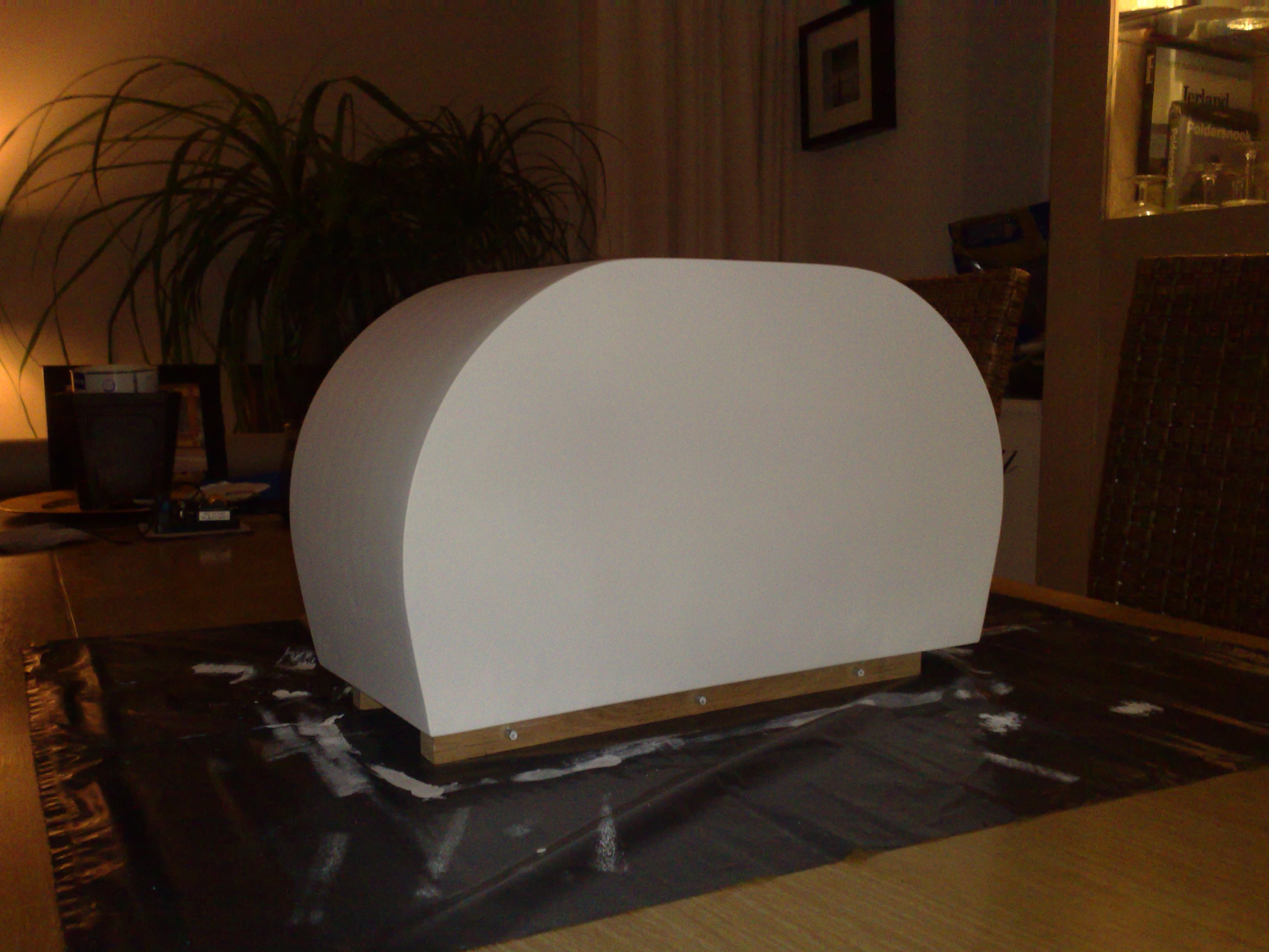

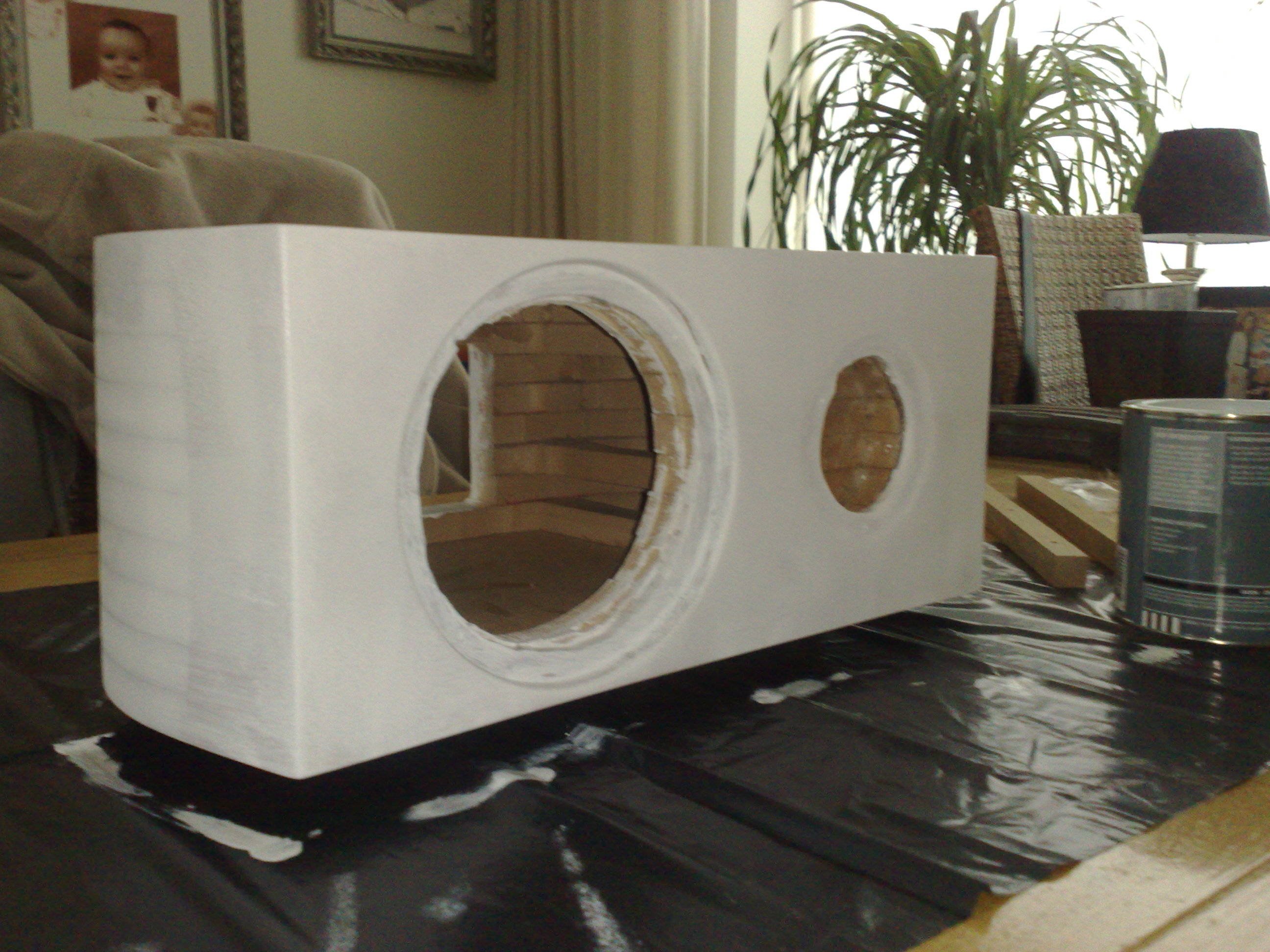

Of zonde van de tijd maak een compleet andere
ben eigenlijk net begonnen met speaker te bouwen
niet veel ervaring ben nu een centerspeaker aan het maken met mission 761 drivers
word leuk maar moet nog veel leren.
