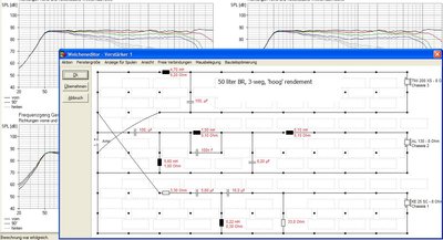

Zo, ben redelijk opgeschoten.
Hier een opzet. Ik heb aan de kastvorm niets veranderd, alleen aan het filter. Nadat alles redelijk netjes was heb ik het programma de boel laten optimaliseren voor een zo hoog mogelijk rendement. Daarna heb ik de boel weer aangepast in normaal verkrijgbare componentwaarden. Ik heb nog zo'n 20 andere filterversies maar deze heeft een goed rendement en redelijk mooie powerrespons - de lijn onder de SPL curve.
Zoals je ziet heb ik weerstanden in het filter vermeden. Vooral voor de AL130 is dat zonde als het niet noodzakelijk is, wat blijkt. Wel valt het gesloten kastje met 5 liter wat groter uit dan gebruikelijk maar dat heeft te maken met de affiltering in onderin en het fasegedrag en de weerstand in serie en parallel spoelen die nodig zijn om het rendement aan de TIW te koppelen.
De tweeter ontkomt niet aan een verzwakking, de filteropzet heb ik in de basis geleend van de Mistique - die al sterk geoptimaliseerd was. Een lager rendement filtering heb ik ook nog, die is een fractie vlakker, maar ook meteen 2dB zachter.

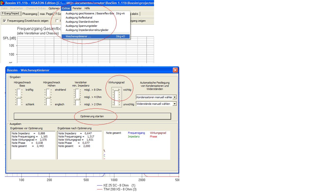

Wouter, hoe werkt die optimalisatiefunctie? Ik ken 'm niet, maar dat lijkt me heel handig!
- Berichten: 9199
- Locatie: Lelystad
Re: Classic 200 alternatief
zie:
komt ie alleen met andere waardes uit die niet in de E-reeks zitten, dus daarna nog een beetje puzzelen

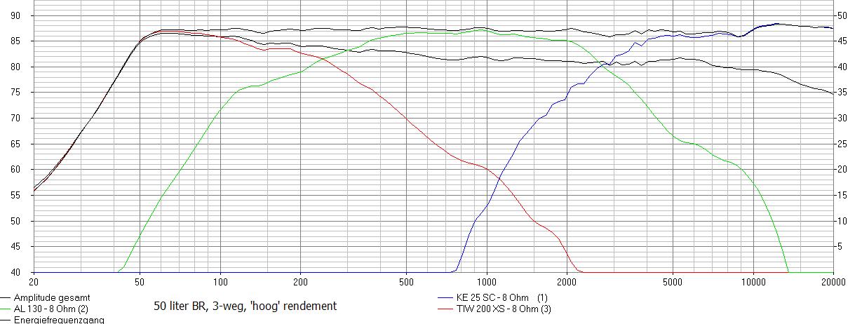

Het filter 'boost' het rendement in deze opzet.
De 250XS gaat minder diep dan de 200XS en heeft ook een kleinere Xmax.
Ik zal evt. met andere programma's - bijv. Ajhorn - nog wel verder gaan met de TIW voor diepgang. passieve filtering geeft doorgaans een boost rond de 100 Hz, die je opvangt door de boel hoger af te stemmen. Zodoende krijg je in 55 liter toch maar een ondergrens van ca. 45 herz, terwijl een actieve filtering een f3 op 28 Hz mogelijk maakt zonder boost.
Hoe vind je de curves verder? qua fase, overlap en powercurve allemaal redelijk bruikbaar denk ik...
ff snel in 2 minuten een idee van de diepgang

Dan is je topic vrij open dus. Eigenlijk ga je geen enkele van de 3 units uit de Classic gebruiken. Wat mij betreft kun je deze units wel combineren, zeker als je diepgang wilt. De TIW zal geen ademnood krijgen op normale volumes rond 30 Hz, en in boxsim kun je lekker zelf aan de slag + hulp op afstand is redelijk mogelijk.
Ik kwam tot de conclusie dat de overnamepunten goed lijken maar de fases liggen niet helemaal goed. Het ontwerp van Sander Sassen - de Mistique - heeft een mooi mid-hoog gedeelte dat je groot en deels over kunt nemen, het laag gedeelte moet daar dan bij gecreeerd worden met de TIW.
