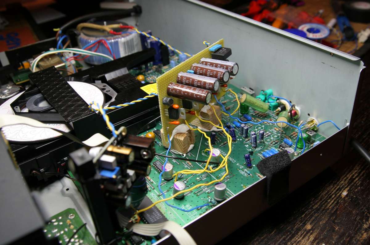

Op Fikus' zijn site verklaart hij de heilige graal gevonden te hebben in de Behringer SRC2496 DAC (pro-apparaat), in combinatie met een buizen eindtrap ipv de 3 opamps. Ik heb goedkoop zo'n apparaat op de kop kunnen tikken, en ben voornemens de lampizator in te bouwen. Mijn 2 vragen:
- Heeft een van jullie ervaring met dit apparaat/mods? Als ik de stock versie vergelijk met mijn gemodificeerde Marantz cd63, is de Marantz 100x beter. Ik hoop dat de buizen en wat condensatoren dusdanig veel toevoegen dat het echt beter wordt...
