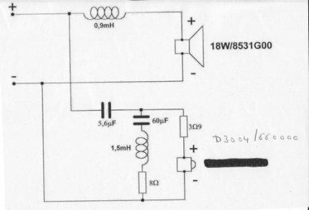

Een schema van het huidige filter vindt je in bijlage.

en verder zie ik in t schema 0.9mH staan voor de spoel, en in je lijst 1.0mH als je al verbeteringen wil gaan zoeken in (nog) betere componenten, dan zou ik toch eerst zorgen dat de waardes zo goed mogelijk kloppen. Caps&Coils verkoopt spoelen op maat, ik zou Roland ff om een quote vragen voor een 0.9mH wax van janzen

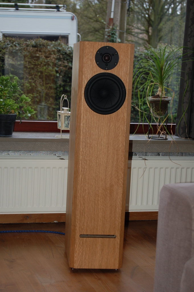

Persoonlijk zou ik graag wat meer detail horen en zou ze graag iets tranparanter hebben in mid en hoog.
De laagweergave vind ik zeer goed, veel beter dan mijn vorige speakers (Martin-Logan Arius +Rel Strada 3 sub)
De kasten zijn gemaakt van 39 mm MDF en binnen en buiten gefineerd met eik.

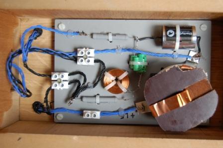

Het filter bevind zich in een afzonderlijke ruimte onderaan( in bijlage proefopstelling van het filter)

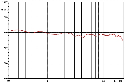

Re: Hulp nodig bij filter upgrade
meting met meetmicrofoon in de luisterkamer op +/- 1 m voor de speakers

Klopt het overigens dat je in plaats van 8 ohm een weerstand van 6,8 ohm hebt gebruikt in de resonantiekring?
Het ziet er op het eerste gezicht inderdaad goed uit. Je ziet wel dat de tweeter ca. 2 dB zachter speelt dan de woofer, is dat een bewuste keuze geweest? Je wilt toch meer detail en transparantie in het mid-hoog? Dan kan die 2dB al veel verschil uitmaken. Heb je ook metingen van de twee units apart zodat je kunt zien hoe goed het overname gebied loopt?
in mijn ervaring geeft een lichte tilt een prettiger te luisteren geheel!
maar als je meer detail zoekt dan zou die 2 db het verschil inderdaad kunnen maken.
