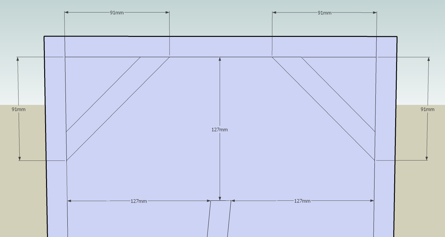

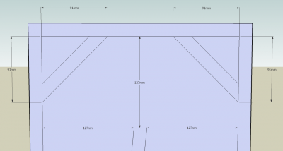

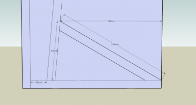

Ik misook een heel aantal maten, oa. de driver positie, en het middenschot mist er ook eentje.
dank joe
