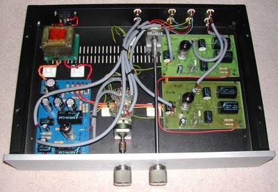

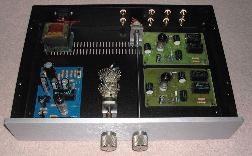

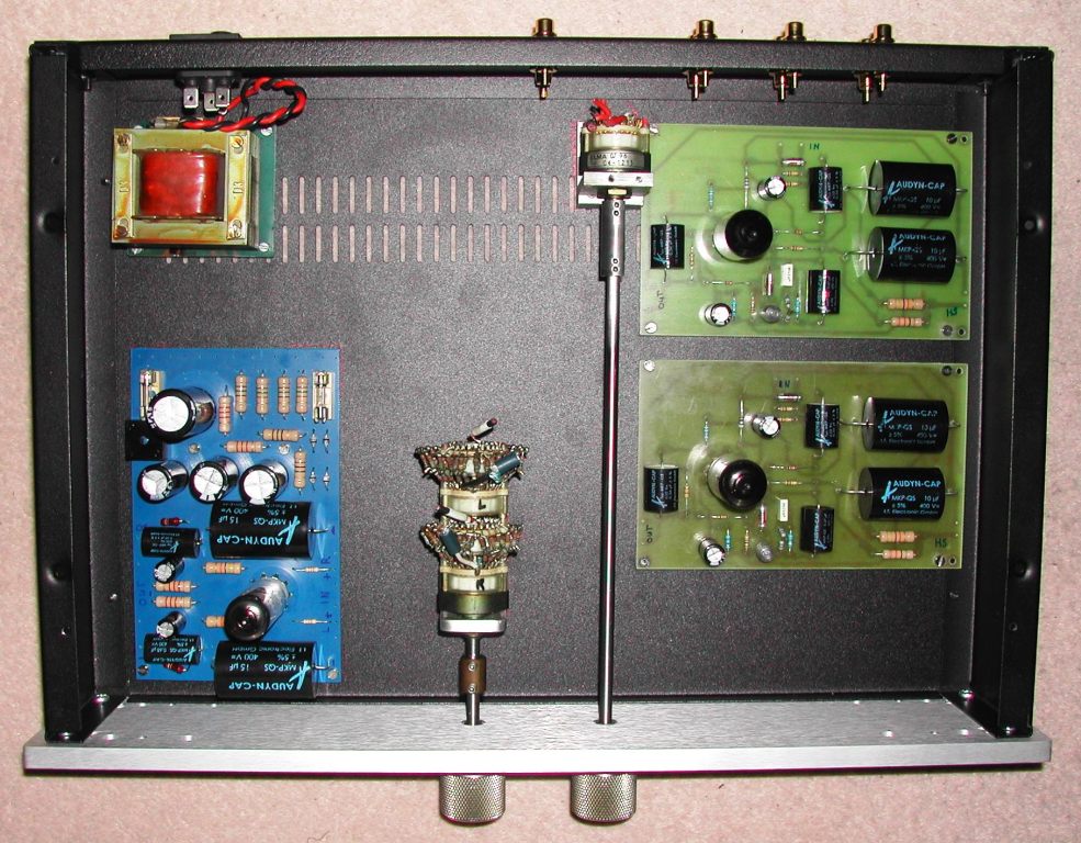

Hi allen.
Ben maar weer eens begonnen aan een nieuwe voorversterker.
Met een phono preamp.
Deels volume en selector uit mijn oude VV gedemonteerd.
De rest is allemaal nieuw.
Nu nog alles bedraden en daarna testen.

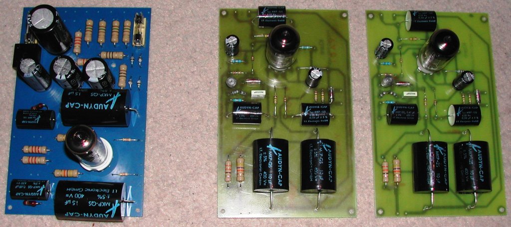

Phonostage is nogal gevoelig, m.n. de gloeivoeding.
Er is gekozen voor een negatieve gelijkspannings voeding, negatief omdat de buisjes dan iets langer mee gaan dan met positieve gelijkspanning.

Moet er even bij zeggen ik ben eigenlijk een machinebankwerker.
Doe mijn best met het bedraden valt ook niet mee moet ik zeggen.
Alvast een fotootje
Alvast een fotootje

Vanavond spanning op de printen gezet, er zit iets niet goed in de gloeivoeding.
Het is een gelijkspanning negatief 6,3v.
Zette de buizen er in en wilde de belaste spanning meten.
Bijna 0 volt ?? trok er 1 buis uit kwam ik op -3volt uit.
Dus de voeding stort ergens in, het enige wat er loos kan zijn denk ik is de gelijkrichtbrug.
Dat er een diode uit ligt.
Moet morgen maar eens bellen met de ontwerper die weet wel wat er scheelt.
Heb het ontwerp al gehoord en met name de phonotrap was wel een stuk beter dan mijn oude.
Nou ja de lijntrap heeft nu ook een andere buis, een 6cg7 (was ecc83 voorheen)
De phono is bezet met ecc83.

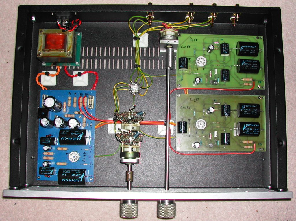

Het bedraden:
Best wel lastig om alles goed en 1x te aarden.
Met de signaalkabels moet ik nog meer opletten denk ik.
De laatste rca busjes hebben nog geen aansluiting, daar komt een afgeschermde kabel direct aan de phono te hangen, denk dat ik ze ook gelijke lengte ga geven ivm impedantie etc.
Alle bronnen gaan naar die keuze switch.
Vandaar naar de stappenschakelaar die weer naar de lijntrap, en naar de output pre rca connectors.

Het bedraden:

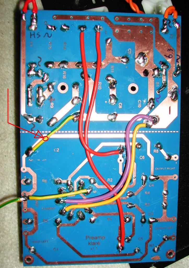

Re: Buizen voorversterker in de maak
Waardoor die gloeispanning vreemde dingen deed, 2 slechte solderingen gaven ellende.
En ik had 1 draadje verkeerd zitten.
Maaaaaar het werkt nu
Heb de gloei nu op -6,1v krijg het nog niet naar -6,3v denk dat ik een weerstandje moet aanpassen.
Alles werkt maar ik zit nu nog met een brom zowel linker als rechter kanaal.
Dus morgen gaan zoeken waar het aan ligt.
mmm, da's vreemd, De kans is groot dat het een aardlus is.
Je hebt toch wel coaxkabel gebruikt (die grijze)?
Ik kan het niet zo duidelijk op de foto zien wat voor kabel dat is.
Tlijkt me eerder een afgeschermde 2-ader draad ipv een coax.
Volgens mij voldoet ie ook prima, daar zal de brom in elk geval niet van komen.
Ik denk ook wel ergens een aardlus, die krengen zijn zo makkelijk gemaakt
(been there, done that).
De voeding van je VV zal nooit zo'n grote brom introduceren, daar is ze wel voor gemaakt dat er weinig tot geen rimpel zal opzitten.

De brom kan inderdaad van de gloei komen, maar niet van een aardingslus in de gloeivoeding, want de gloei ligt normaal gezien zwevend.
Ik zou je aanraden om je gloei te "aarden" via een condensator.
Je kan dit doen door bijvoorbeeld een condensator naar massa te plaatsen op de middelste tap van de gloeiwikkeling op je transfo, ofwel op de massa van je DC gloei zoals hier met de 1µF/250V cap:

Dank jullie wel heren er zitten zeker goede hinten bij.
Heb het gevonden, er zat (uit eenvoudig afraffelen) een massa niet direct naar het centraal aardpunt maar via via niet gezien maar op de foto zie je die aarddraad (rood aangegeven)
Die lag vlak onder de diodebrug dus wisselspanning.
Ongelovelijk wat is een voorversterker gevoelig voor dit soort op het eerste gezicht niet ernstige fout.
Hij is nu muis en muis stil en walla er staat een mooi stukje audio.
Die hele koperbaan waar ook de uitgangen op aangesloten wordt is al een mooie aardlus......
Beter is om de uitgangen Li en Re te scheiden van elkaar door simpel de print door te krassen.
Zei ik ook al tegen de ontwerper aangezien hij toch echt muis stil is nu wil ik er eigenlijk niets mee doen.
Maar je hebt gelijk het is in weze een aardkring, heel scherp gezien, Cool.
De ontwerper is een man van 64 jaar en zijn eerste buizenbakjes die hij maakte toen was hij 13 jaar oud hehehehe
Dus vertrouw op zijn ervaring, hij had mijn fout ontdekt.
Wat ook erg is een aardlus over de interlinken.
De meest gekochte geluidsbronnen hebben 2x massa die bv in een eindversterker weer samenkomen.
Dus als je bv 3 meter interlink hebt hebt je een vette aardlus.
