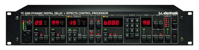

De beste delay aller tijden : De TC electronics 2290.
Word nu niet meer gemaakt, had een nieuwprijs waar je een hele leuke auto voor kocht. (7000 gulden voor de basisversie.)
doet nu nog gebruikt minimaal 1000 euri's......
The Edge van U2 heeft er een stuk of 6, en nog een paar reserve waarschijnlijk...
