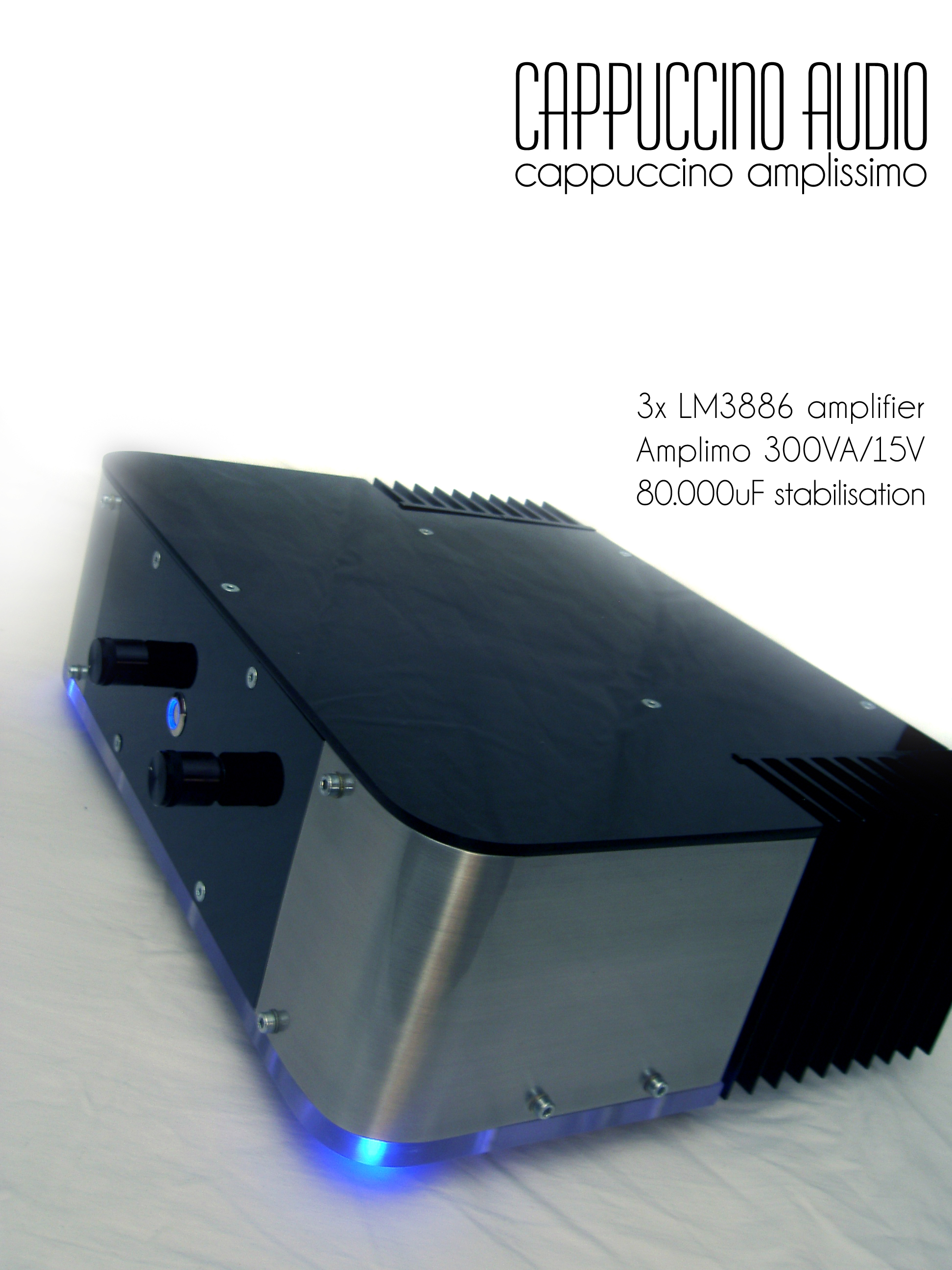

Hallo,
Vond t even leuk om een soort "reclame" achtig iets te maken met specs erbij. Tsja had ik gewoon even zin in 8) :D

WOW :shock: :shock: :shock:
Kan zo in een audioblad.

Dankje!, da's een mooi compliment :D

Leuk, Olav, ik ken de motivatie wel, dat zal bij een van mijn apparaten ook nog wel eens gebeuren. Schrijf er anders nog een juichartikel bij met nog meer foto's ;) Kan je mensen vast aardig mee foppen :twisted:

Ik moet ook voor studie een magazine ontwerpen met een onderwerp naar keuze, dus cover, main artikel enzo. Laat dat een mooi moment zijn om eigen foto's van eigen apparaten te gebruiken en uitaraard: Cappuccino audio het merk van Gobla, Mr.X en mij :wink: Dus die 'grap' met artikel etc is onderweg 8)

Zozo, dat ziet er netjes uit. jij kan zo bij een audioblad aan de slag als vormgeving-redacteur....

HEeeeeeeel netjes hoor :shock: =D>
btw... aan/uit schakelaar van Niels ? :mrgreen:

Schakelaar was verkeerde levering van Conrad, had een zonder led erin besteld omdat met led wel prijzig was. Maar ik vond het helemaal niet erg om deze in mn zending te vinden :wink:
