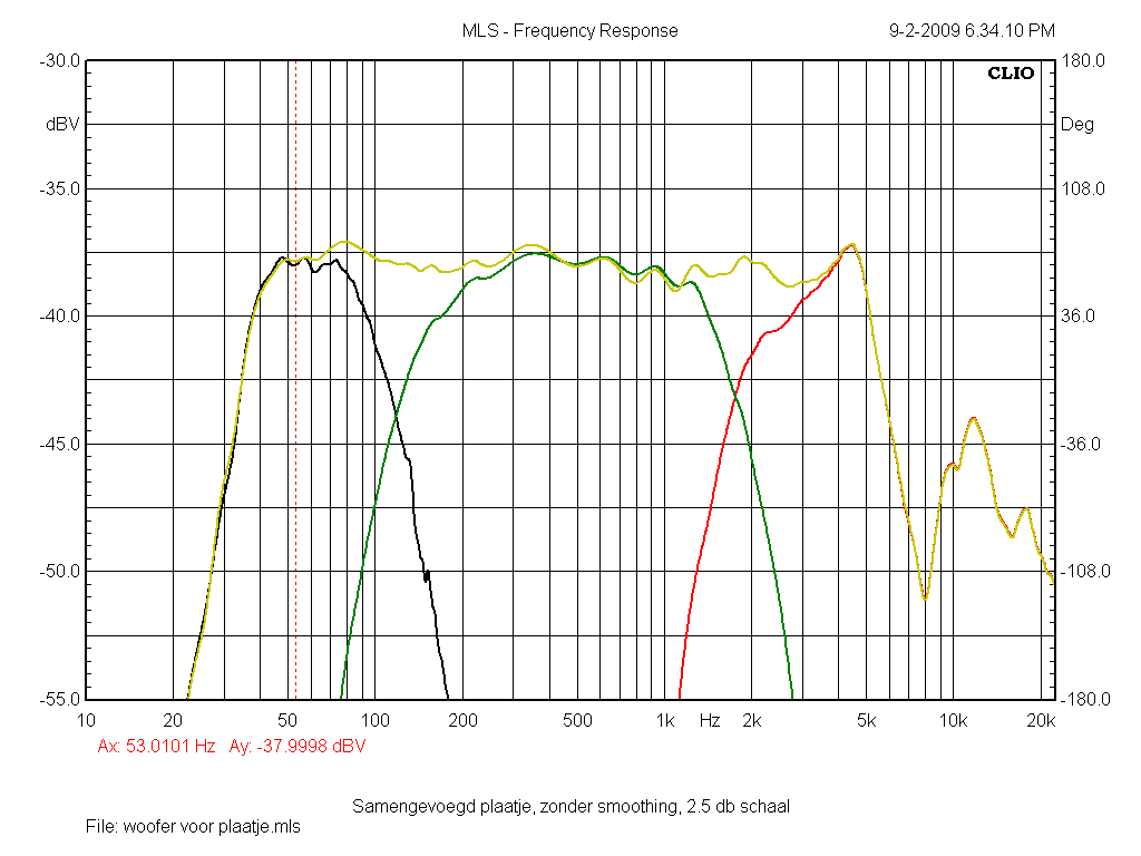

Een Don't bij aktief filteren
Dame en Heren,
Ik heb nu toch een don't gevonden bij actief filteren!
En net als in de meeste discussies tot nu toe in deze thread heeft het te maken met het meten van de luidspreker.
Ik had al een aantal verschillende oplossingen voor mijn speakers bedacht, maar elke keer als ik het gemaakte resultaten beluisterde, eindigde ik met een boost die ik op het laag instelde, om subjectief een mooier resultaat te krijgen. Ik heb lang gedacht dat dit te maken had met minder staande golven, het feit dat ik van een basreflex naar gesloten kasten ben gegaan, het gebruik van betere speakers etc. En vanmorgen, in een flits kreeg ik door waar ik de fout maakte.
Ik gebruik nearfield metingen om mid en laag in te stellen. Hierna gebruik ik een baffle step om het mid weer recht te trekken. Om het laag op een juiste gain te krijgen, gebruik ik de ge-eikte formule 10*10log(Sp/2Sd)
En nu mijn denkfout: je moet natuurlijk WEL de nearfield meting gebruiken INCLUSIEF de baffle step! Maar ja, dat plaatje gebruik je nergens verder voor, dus dat vergeet je dus snel. Al met al stelde ik standaard mijn laag onder 90Hz met 4db te laag in. En ja, het is zowel meer dan 1db, als meer dan 0,1db dus je hoort het inderdaad.....
Groeten, Harry
p.s. het totaalplaatje is dus nearfield onder 270Hz, en daarboven farfield op 5graden.
Het plaatje van mid geeft nearfield met en zonder baffle step.

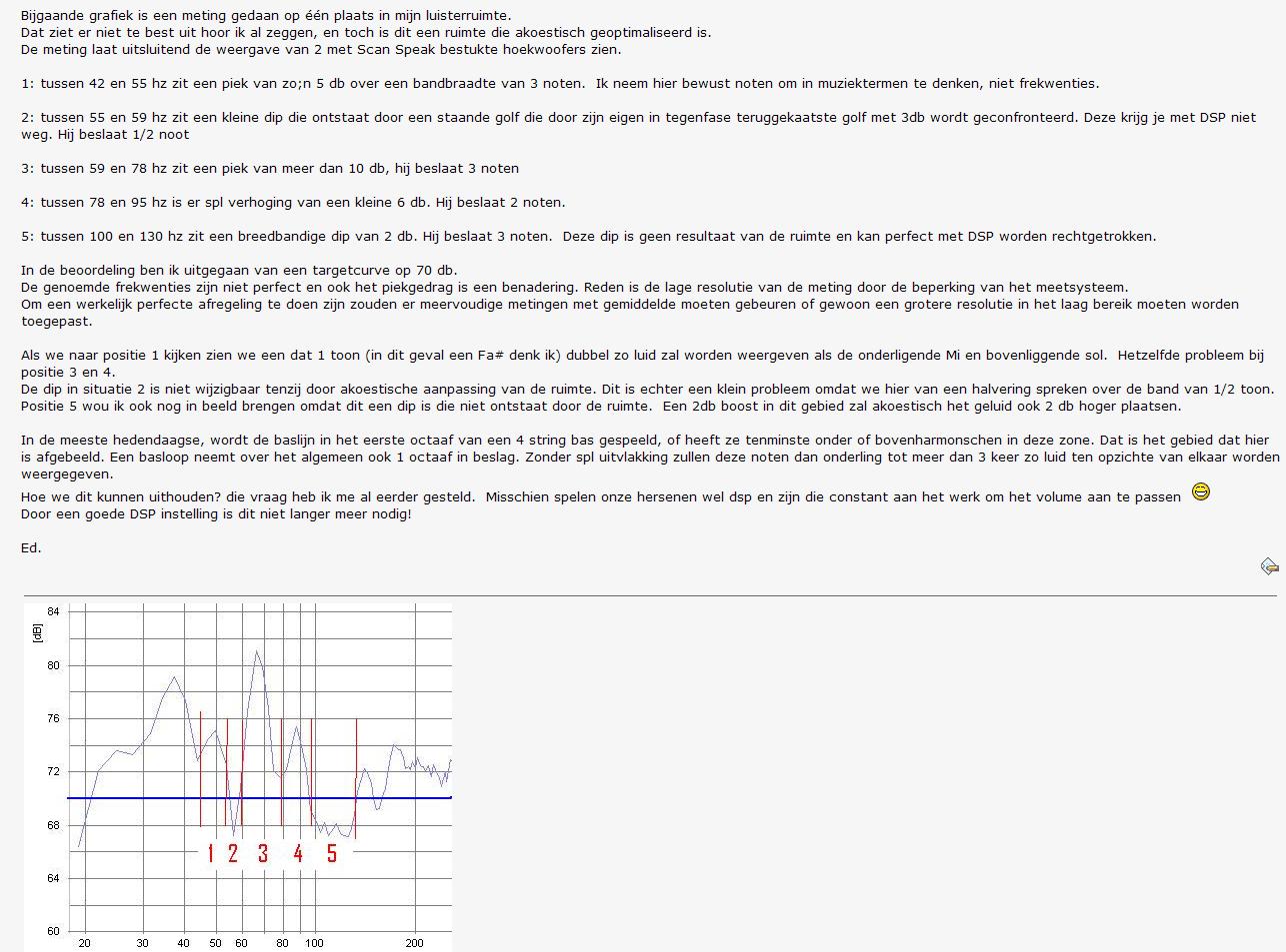

Bertor,bertor schreef:Ik vraag me dan af, hoe uniform moet de laagweergave zijn in de ruimte? Mag de SPL variatie van een resonantie, gemeten op verschillende plekken in de ruimte, dan maximaal 3 dB of 20 dB zijn? Dit bepaalt immers hoeveel demping je nodig hebt (liefst zo weinig mogelijk) en wat je verder kunt oplossen met EQ.
recent vroeg iemand op het HT forum of het laagbereik überhaupt moest uitgevlakt worden.
Ik heb toen onderstaande reply gegeven.
Dit is geen direct antwoord op jouw vraag, maar als elke 3db voor het menselijk gehoor een verdubbeling of halvering is van het ervaren geluidsniveau, dan denk ik dat een zo homogeen mogelijke weergave noodzakelijk is om een duidelijk detail te krijgen van de laagweergave.

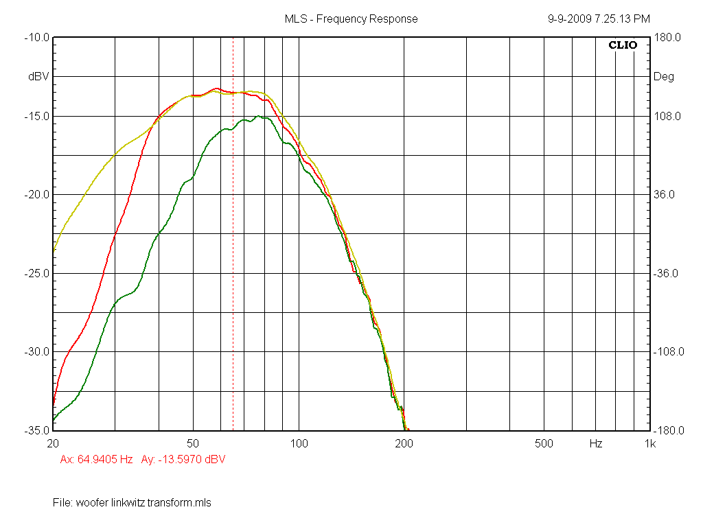

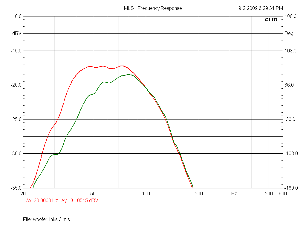

Hoi Henkjan,Henkjan schreef:Harry: kan je geen LT op die woofer toepassen en zo een lagere q (vlakkere afval) te verkrijgen? lijkt me een veel nettere bas opleveren
Natuurlijk is dat mogelijk! Ik had dat nog niet geprobeert, ik wilde wat reserve hebben in mijn vermogen.
Bijgaand is een plaatje waar ik een LT gebruikt heb. In principe heb ik een LowShelf functie gebruikt, in combinatie met een PE om de eerste piek wat lager te krijgen. De functie valt iets sneller af dan je verwacht. Dit is omdat ik voor de zekerheid op 14Hz een 8e orde filter heb ingezet.
Dit vraag natuurlijk wel meer energie. De groene lijn is de originele weergave. De rode heeft een PE van 8db op 38Hz, Q=0,8 en een input gain op van -2db. De nieuwe LT, heeft een 12DB shelf vanaf 44Hz, met een input gain van -1db.
Maar OK, ik heb tenslotte 400 Watt ter beschikking op 4 Ohm (Ja, Hypex)
De hele actie heeft een uur zoeken op internet gekost (wat is LT eigenlijk, hangen er bezwaren aan etc.), en daarna 10 minuten afregelen. Daarna muziek! De hele oude vertrouwde Madonna, met Frozen. Poeh, dat is schrikken! Normaal hoor je na drie minuten een golf laag aankomen. Nu ook, maar je voelt hem ook duidelijk in je maag. Het klinkt wat overweldigend, maar nog wel onder controle.
Dank je voor te tip!
Groeten, Harry

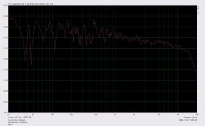

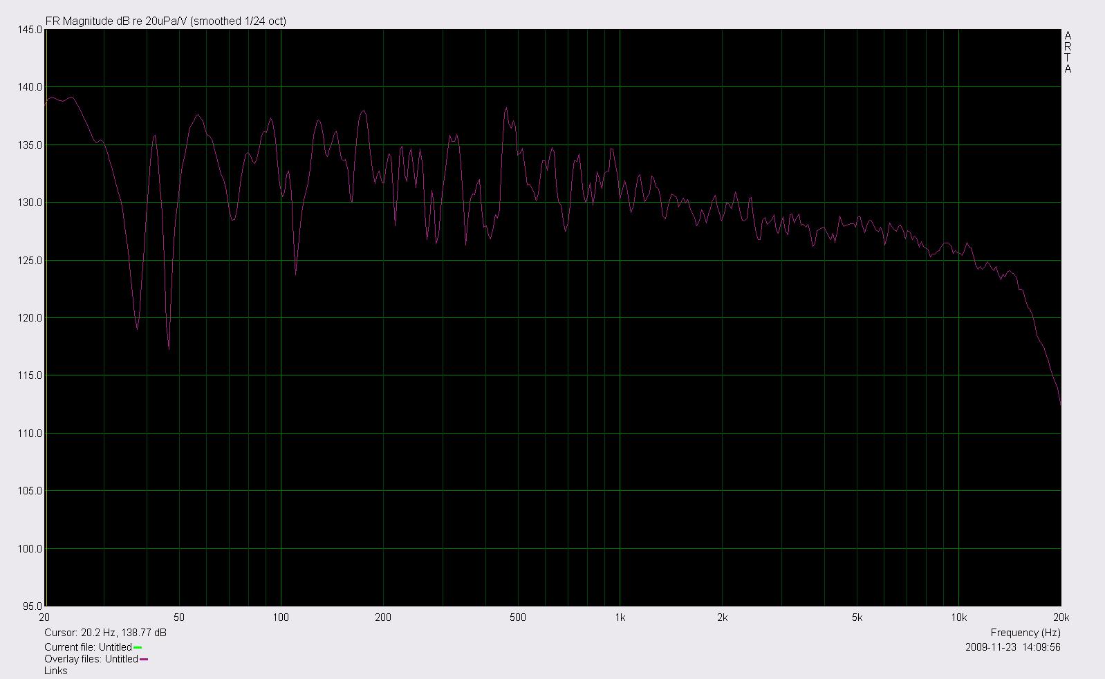

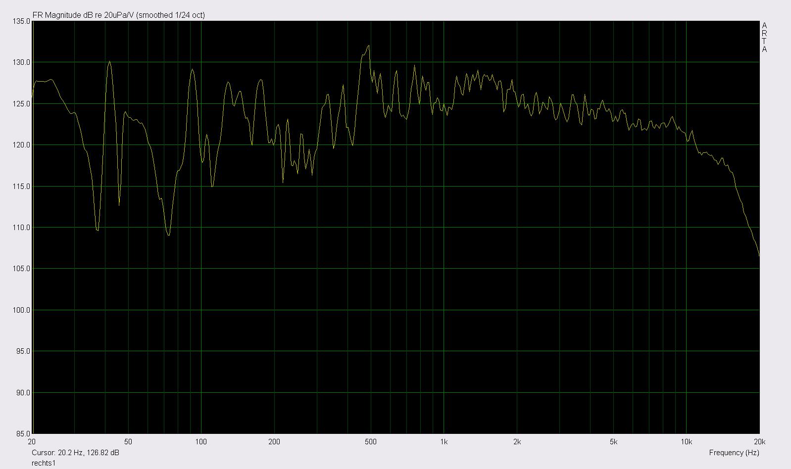

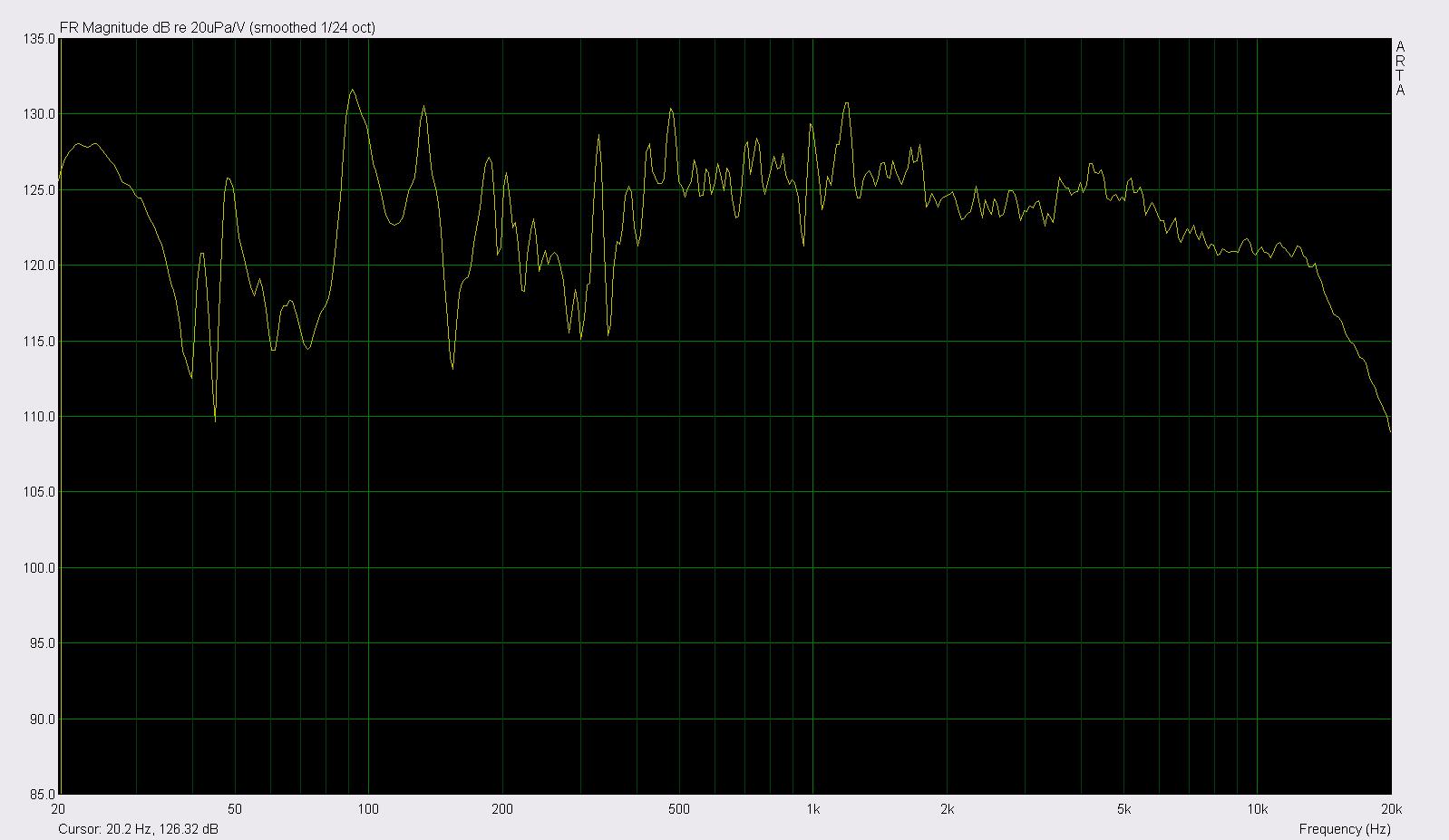

Zojuist heb ik mijn slaapkamersetje - OB3W + XLS10 sub - flink onder handen genomen met de Behringer Ultra-Curve. Manuele correctie in mijn geval. Het klinkt als een tit [als een tit klinken is goed]. Zoek de verschillen. De bijgevoegde curves zijn gemiddelden van 6 metingen op en rondom de luisterplek, zonder smoothing.
Curves van vóór EQ, gevolgd door na EQ:
Rechts Links De opstelling is overigens niet al te audiofiel verantwoord. De linker dipool staat achter het bed, aan alle zijden een beetje ingesloten. Van beide speakers heb ik veel eerste reflecties. De kamer meet ongeveer 3.4m bij 3.1m. Bij de correctie heb ik het directe geluid boven 1 khz zo veel mogelijk in tact gelaten - geen rigoureuze correctie dus.
Het laag is nog niet optimaal. Misschien neem ik nog een keer de moeite om dat wat beter te krijgen. Het probleem is dat kleine verplaatsingen van de microfoon al tamelijk grote invloed op de gemeten response in het laag heeft.

- Het gehele laag gebied daarna omhoog trekken
- Hoog zachtjes laten afvallen
- Speakers met gelijkmatige afstraling gebruiken
- Goedmoedige en vlakke frekwentiecurve nastreven vanuit de basis
- Vertikale alignment door electrische en mechanische afstemming
Als je dat voor mekaar hebt ben je zowat op het eind van de rit aangekomen.
Wil je nog verder, dan ... cornerwoofers erbij met een lange delay op de DSP ...
en alles anders is passée
Ed.
Maar, ... het kan ook niet genoeg herhaald worden, toch!
- Pieken weg uit het laag dmv filtering (actief of DSP).
Ed.
