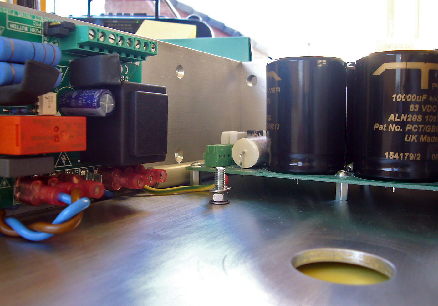

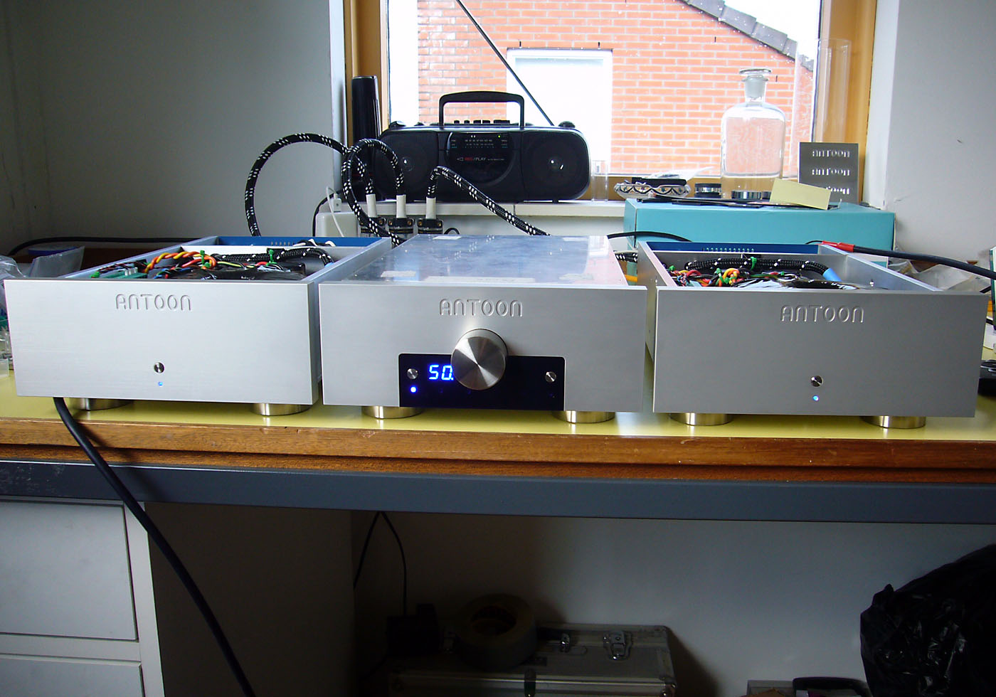

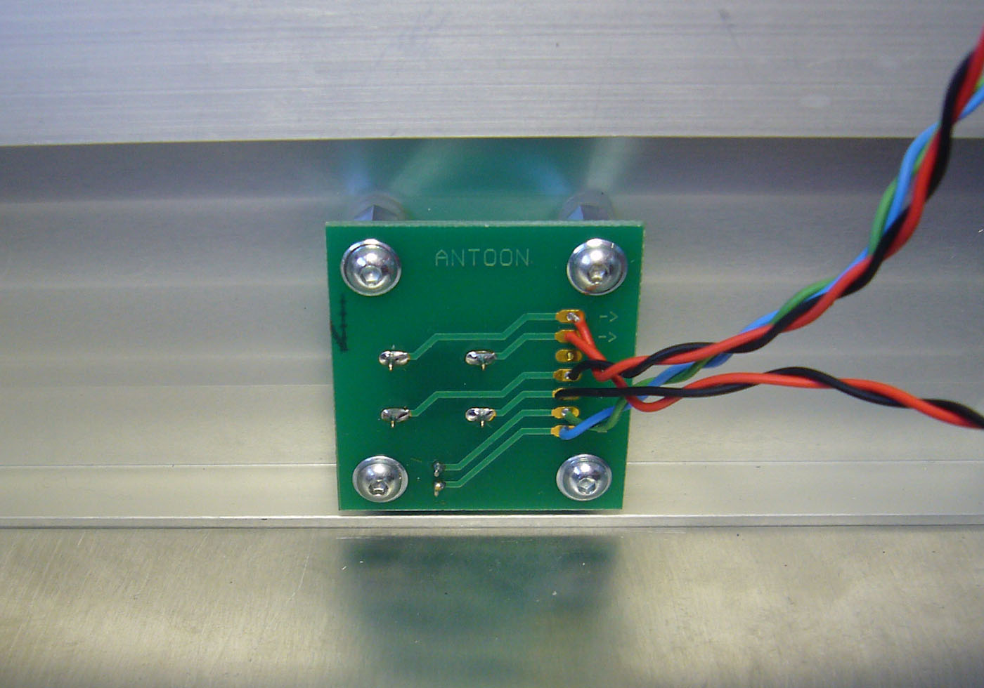

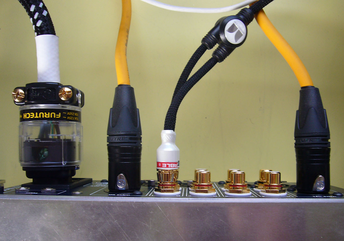

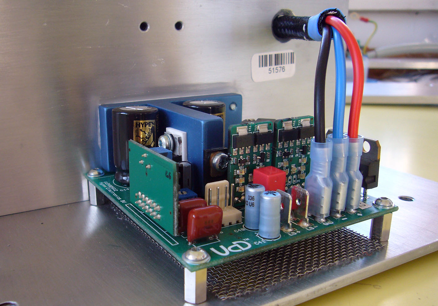

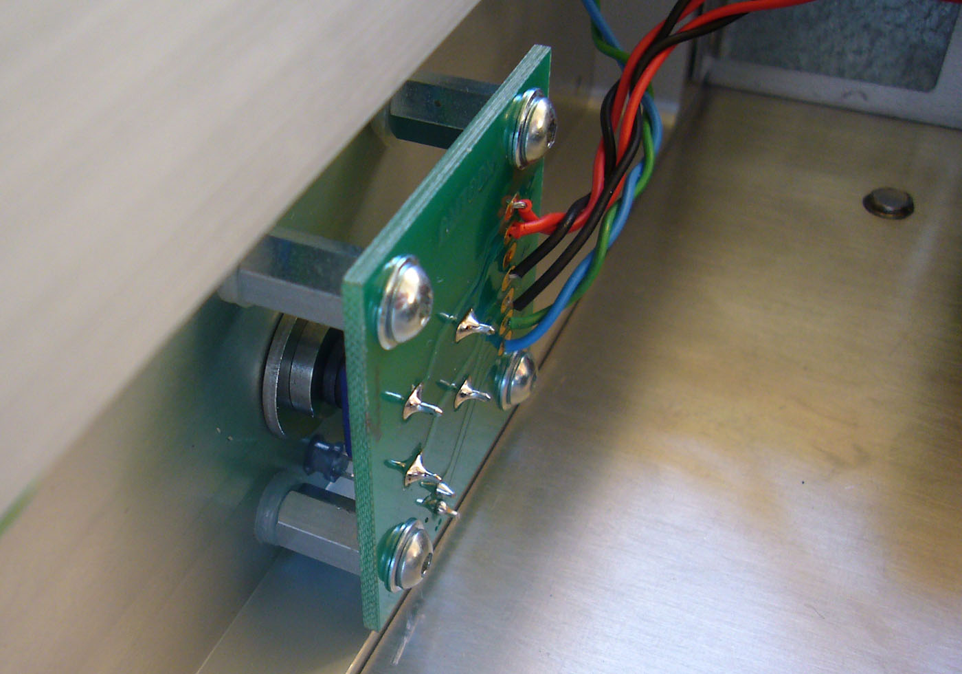

Heerlijk regen, kun je tenminste ongestoord (afgezien van de ruis dan) bouwen. :lol: Monoblok nummer 2 opgebouwd en daarbij een iets gewijzigde aansluiting aan de massa gebruikt. Misschien dat het wat gaat opleveren. In basis blijven alle massapunten aanwezig zodat de beste strategie gemakkelijk voor de beide monoblokken toepasbaar blijft.

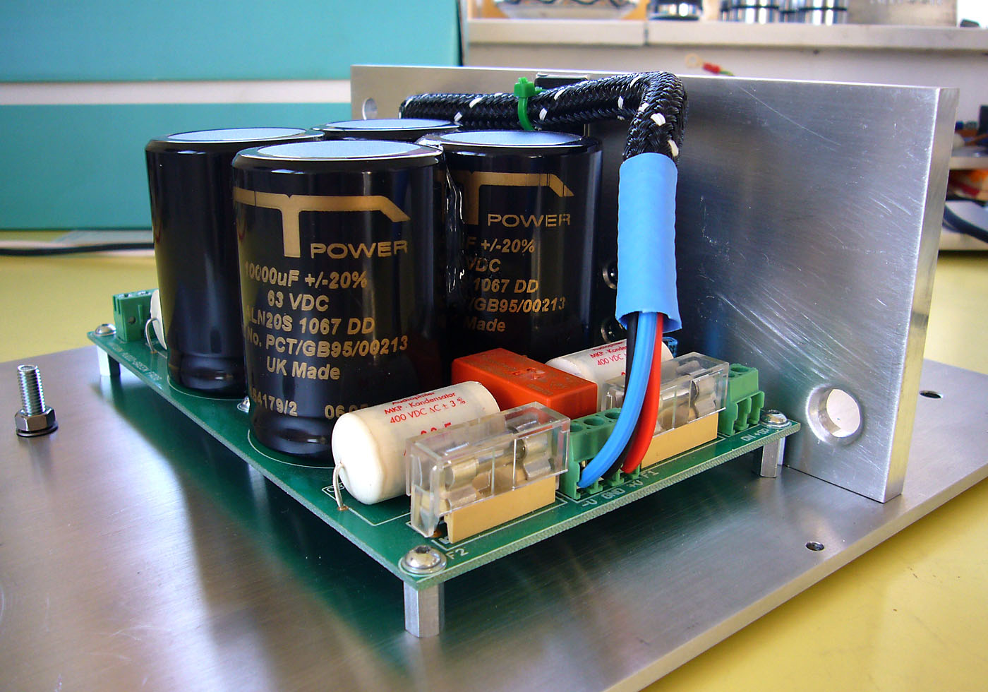

Let ook op de audiofiele stroomvoorziening. Nu vind mijn ega heel veel goed maar die stekers en die dikke kabels................. :? Maakt natuurlijk onwijs veel uit voor het geluidsbeeld. Zonder die kabels blijft er niets over van de kwaliteit van de UcD :^o :-$

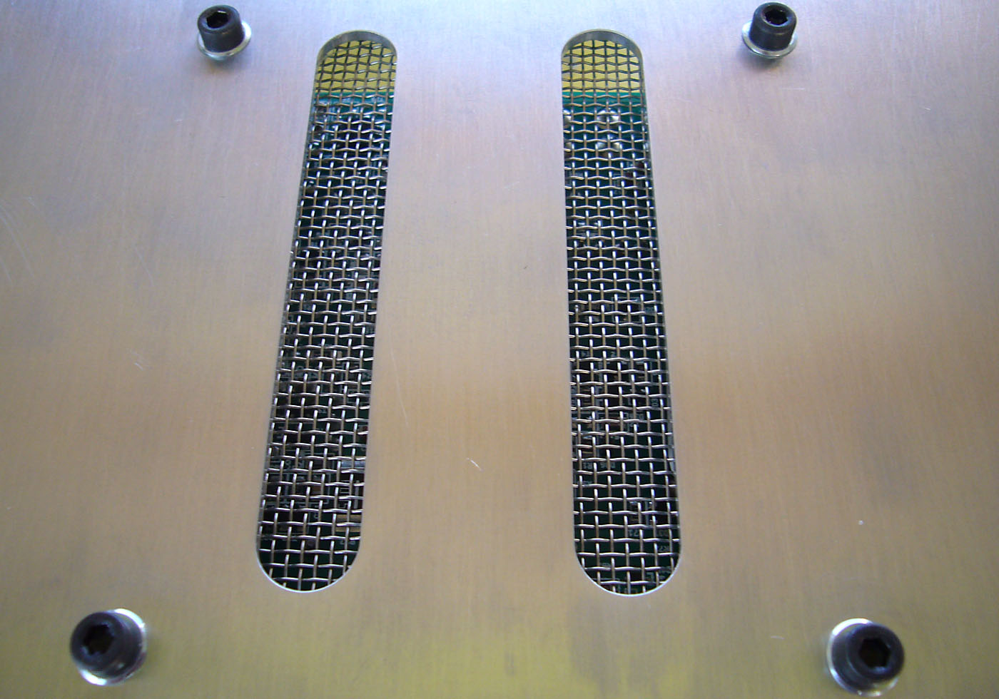

De ventilatieopeningen zijn voorzien van het gaas van Audiomaniac. Bij deze manier van plaatsen leek het me te kwetsbaar om de zaak open te laten.
En dan nu maar weer eens luisteren of er verschil is te horen in ruis tussen de modules.
De zaak kan in elk geval hard, heel hard. Die arme B&W DM2A hebben het zwaar maar geven geen krimp.

zou die lichte ruis niets kunnen te maken hebben met het toepassen van de LM4562?

De ruis was bij eerder gebouwde exemplaren niet aanwezig. Kort geleden was een van de versterkers weer hier en toen heb ik meteen van de gelegenheid gebruik gemaakt om dat te controleren. Bij dat exemplaar was geen spoortje ruis waarneembaar.
Het meest waarschijnlijke is toch dat ik iets heel fundamenteels fout doe. Maar ik weet niet wat. :cry:
Ik gebruik nu trouwens 2 verschillende series van de UcD om uit te sluiten dat het eventueel daar in zit. Ook nu geen enkel verschil. Even voor de duidelijkheid: de ruis is heel zacht maar hoort er gewoon niet te zijn.
Co

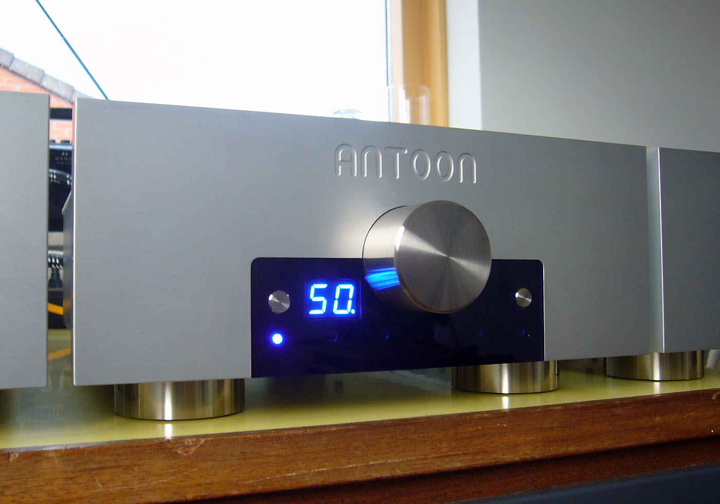

sjonge jonge, dat is toch het betere vakmanschap dat ik hier zie passeren ..

Dit is toch wel één van de mooiste DIY audio apparaten die ik gezien heb =P~
Mooi stukje gaas he ? Wil AudioManiac hiervoor nog bedanken :D

Die ruis heb ik ook gehad met een UcD. Maar de hypex voedingen waren voorzien van een doorkras-jumpertje.. en dat scheelde een boel..
Dat doorkras-jumpertje heeft deze zelfbouwvoeding niet.. dussssssssss..
Maar ik heb het idee van het hoogfrequente schakelgedrag van de UcD die terug werkt naar de voeding.. Iets met een aardtruuk (?) kan dat mogelijk oplossen..

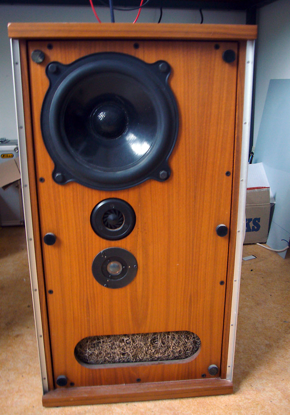

als niemand het durft zeggen, dan doe ik het wel,
Dit is ontzettend mooie zelfbouw.
Alleen, ... die B&W vrachtwagen vind ik niet passen bij dat UcD sportkarreke! het stoort zelfs.
cve
Berichten: 2131
Locatie: Wormer
Re: UCD400 Green Frog
Bericht door cve »
Maar ik kan ze toch na tientallen jaren trouwe dienst niet zomaar weggooien? :( Ze doen nu dus dienst als testspeakers in de hobbyhut.
De Vifa Formats die ik beneden heb staan bevallen me ook niet meer zo. (eigenlijk zoek ik gewoon een reden om weer wat nieuws te kunnen bouwen)
Er moet dus iets anders komen en dan iets met het vakmanschap van deze:
Over ontzettend mooie zelfbouw gesproken..........
Co
