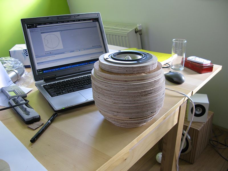

Beste forumbezoekers,
Ik ben bezig met een zelfbouw projectje en het leek me wel leuk om dat hier te delen. Ik ben namelijk met een ontwerp bezig wat ik nog niet eerder ben tegengekomen (ik wil niet zeggen dat het niet bestaat) dus misschien is het interessant. En ik hoop ook dat sommigen me gaandeweg wat tips kunnen geven want het meten en het ontwerpen van een filter heb ik nog niet onder de knie.
Het idee.
Ik ben dit jaar begonnen met zelfbouw en na eerder successvol de ct 209 en cc45 kits gemaakt te hebben als inkomertje heb ik nu besloten om zelf een ontwerp te proberen. Het idee is om de kast in de vorm van een bol te maken om zo de invloed van de kast op het geluid te minimaliseren. De baffle step correctie lijkt me dan niet noodzakelijk en wellicht haal ik dan een hoger rendement uit de speakers. Bovendien leek het me wel een uitdaging.
De selectie.

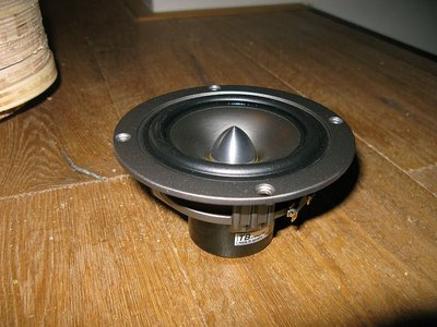

Het moeten fullrange speakers zijn om diverse redenen. Ten eerste, waar plaatst je twee of meer speakers in een bol? Ten tweede, ik heb geen kennis van filters dus dat zou de zaken compliceren. Ten derde vind ik een enkele speaker per behuizing mooier, het heeft iets puurs. Aangezien ik klein behuisd ben en eigenlijk genoeg heb aan de kleine ct 209'ens was na een aantal dagen internetspeurwerk de keuze gevallen op de iets grotere w4-1337 van tangband.
Genomineerden maar afvallers waren de Dayton RS100S-8 vanwege het lage rendement. De tangband w4-1320sd (bamboo) was ook nog een optie maar vanwege tegenvallend hoog viel deze toch af. Er waren er nog meer zoals de vifa en fountex maar deze vond ik toch niet zo mooi als de tangbands. Dat vind ik toch wel belangrijk, uiterlijk.

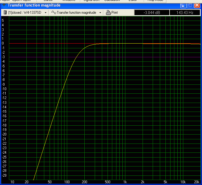

De 1337 paste ook mooi in een kleine behuizing volgens winISD en ik dat kwam mooi uit om het experiment mee te starten.
Het ontwerp.

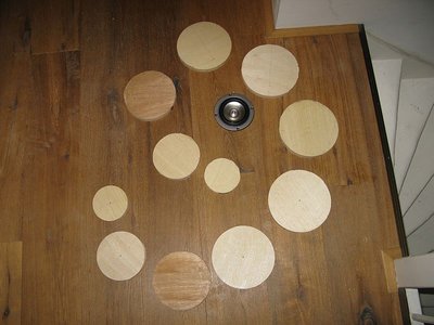

Een bol dus. Bestaande uit 11 lagen multiplex van 18 mm dik met de grootste diameter van 20 cm. Als je het goed doet is hieruit is een bol te fabriceren met een inhoud van rond de 1.8 liter. Dit ga ik realiseren door Van de lagen multiplex circels te zagen en van deze circels ringen te maken met variabele breedte. De ringen plak je op elkaar en daarna heb ik een groot vraagteken. Om de stapel ringen in een bol te krijgen moet ik waarschijnlijk schaven, schuren, frezen. Wat het beste gaat werken ga ik proefondervindelijk achter komen. Het wordt in ieder geval een hoop werk.

Leuk idee !robinwierenga schreef:De ringen plak je op elkaar en daarna heb ik een groot vraagteken. Om de stapel ringen in een bol te krijgen moet ik waarschijnlijk schaven, schuren, frezen. Wat het beste gaat werken ga ik proefondervindelijk achter komen. Het wordt in ieder geval een hoop werk.
Bol rond krijgen... dan zou ik toch proberen iemand te zoeken met een draaibank.

Een mooie bol kun je eigenlijk alleen maar op een draaibank maken.
Of je moet een of ander heel stevig vulmiddel vinden en als een pottenbakker de ringen opvullen met dat materiaal.
Persoonlijk zou ik voor draaien kiezen. Er zijn ook mogelijkheden met een boormachine en een steunpunt, maar dat is meestal niet erg veilig.

Heeft iemand een draaibank in z'n schuur staan toevallig?
Dat opvullen is ook een goed idee, daar had ik nog niet aan gedacht. Dat wordt dan mijn plan b.

Er is bhier op het forum vaker geprobeerd een ronde/bol vorm te maken.
Is een mal van een voetbal gieten, en dan weer afgipsen geen idee?

Ik wilde het alleen met hout proberen, vanwege de 'eenvoudige' bewerkingsmogelijkheden. (frezen, gaten boren etc)bartsegers schreef:Er is bhier op het forum vaker geprobeerd een ronde/bol vorm te maken.
Met beton zie ik nog niet voor me hoe men een driver uitsparing freest?

Dat is inderdaad lastig ja, in mijn ontwerp heb ik dus ook het beton (met de hand) er om heen gemodelleerd.Met beton zie ik nog niet voor me hoe men een driver uitsparing freest?
De SPH102-kep zat mooi met zijn "oortjes" in het beton, die zag je dus niet

Ook nog een puntje wat niet eenvoudig is, is de montage van een driver in een bol.
Je hebt nergens een plat vlak namelijk
Re: Tangband w4-1337sd fullrange bol
Volgens mij is baffle step wel noodzakelijk met een bol.
Wel heb je beter afstraalgedrag met een bol, en gaat de baffle step overgang 'geleidelijker' maar het is nog altijd 6dB
Dus wees niet verbaasd als je speaker-bol wat helder gaat klinken.

Door de bol in laagjes op te bouwen is er wel een plat vlak te realiseren.bartsegers schreef:Ook nog een puntje wat niet eenvoudig is, is de montage van een driver in een bol.

Hmm, jammer. De gekozen speakers zijn namelijk al wat dominant in het hoog. Het goede nieuws is dan dat ik met een filter twee vliegen in een klap sla.pvz schreef:Volgens mij is baffle step wel noodzakelijk met een bol.

Eerst bowuen en luisteren, laat je niet zo snel uit het veld slaan!
Ik zou iik voor twee ikea bollen gaan denk ik overigens...
Hout is best dik, en stevig. Bolvorm is van zn eigen al stijf.
Ik zou de driver dan eenvoudig monteren, door de bol af te vlakken, net zo groot als nodig is.
Zaag erlangs, bandschuurmachine erover en klaar.

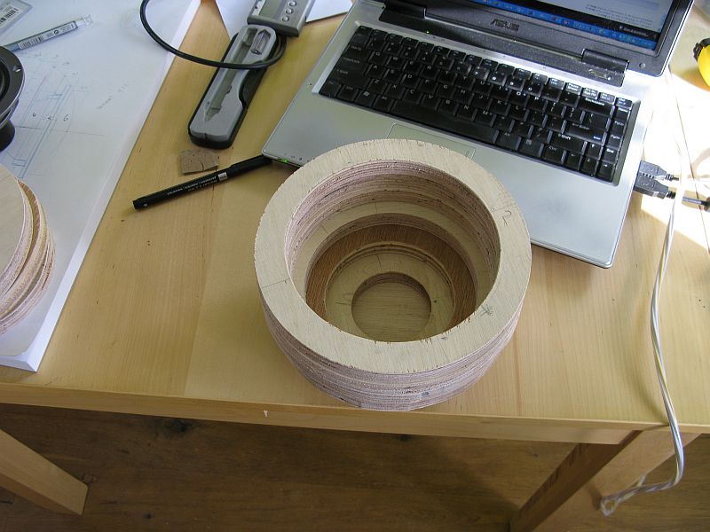

Vanmiddag weer een aantal ringen zitten frezen. Ze zijn nog niet verlijmd daar ben ik nu net mee begonnen.

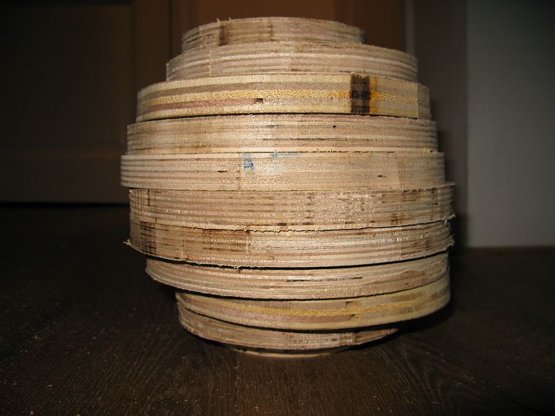

Misschien is deze tip wat te laat, maar wanneer je de zaag bij het maken van de ringen schuin had gezet, dan had je al wat minder hoeven af te schuren/schaven/frezen/draaien.
Pff dit is wel pittig, opzich zou je als je, je werkstuk ergens goed in kan inspannen een hoop bereiken. Dan hoef je er maar een feil tegen aan te zetten en je gaat. Maar om zoiets nou in de kollomboor in te spannen, dan nee!
- RobertD
- Berichten: 4408
- Locatie: Alphen a.d. Rijn
Een "feil"? Ik zou zeggen een "vijl".
Als ik naar de verhouding tussen de speaker en de bol kijk, lijkt de bol me wat klein. Dit echter een puur gevoelsmatige beoordeling, maar heb je de buitenmaat nog ergens op gebaseerd?
RobertD schreef:Een "feil"? Ik zou zeggen een "vijl".
Als ik er zo naar kijk heb ik ook dat gevoel, maar ik heb alles uitgetekend en op papier klopt het toch echt allemaal. De inhoud is tenslotte ook klein: 1.7 liter. Zie eerste post voor de tekening.
