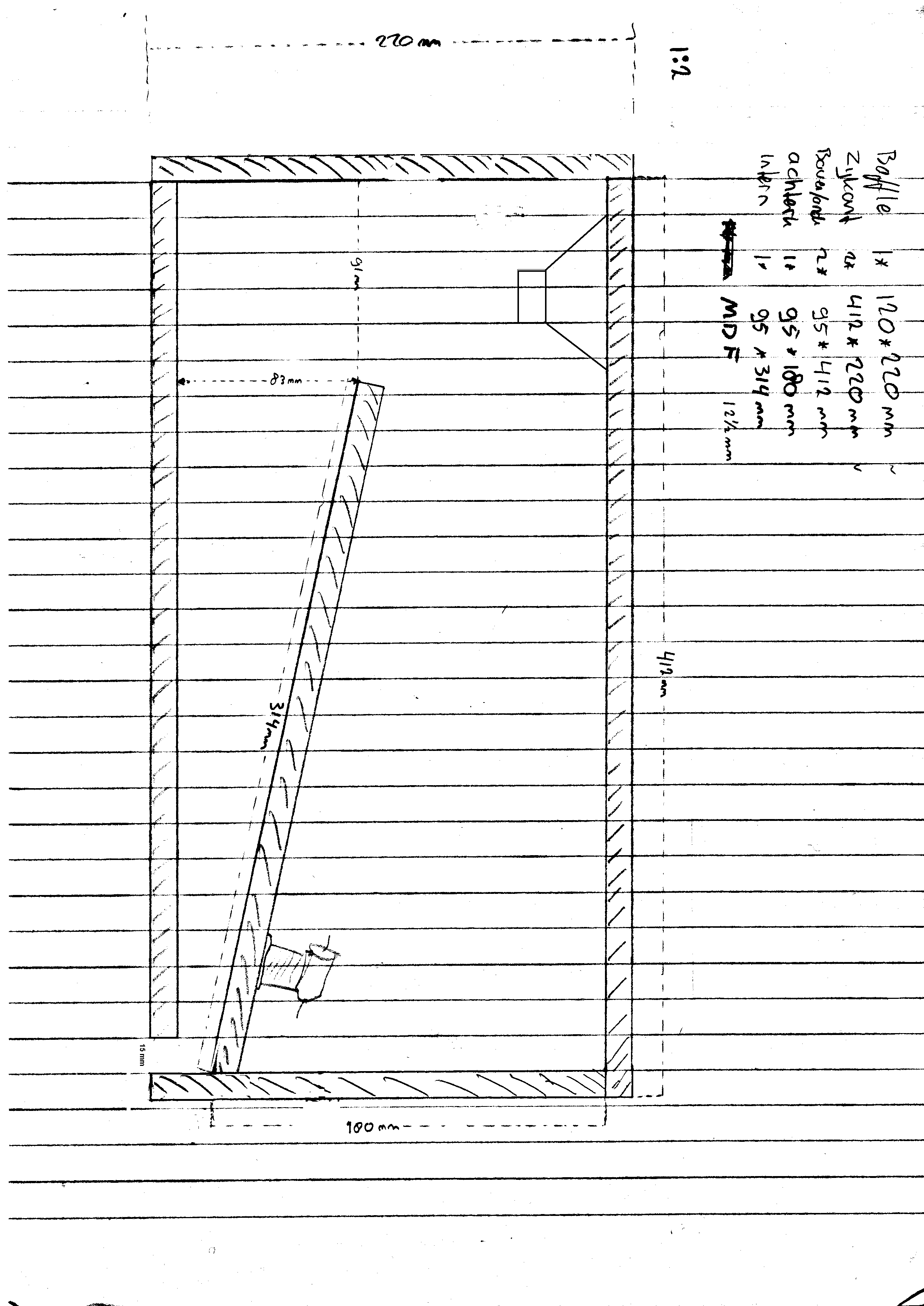

Dus met het excel sheet van Weidok een afstemming bepaald voor 1:10 tapsheid, vervolgens met de MathCAD sheets dit wat verder uitgewerkt. Tevreden over het principe, toen een bouwschets gemaakt (zie onder) en op basis hiervan verder gesimuleerd m.n. om de demping goed te krijgen. wat uiteindelijk leidde tot onderstaande curve, voorwaar niet slecht lijkt me.

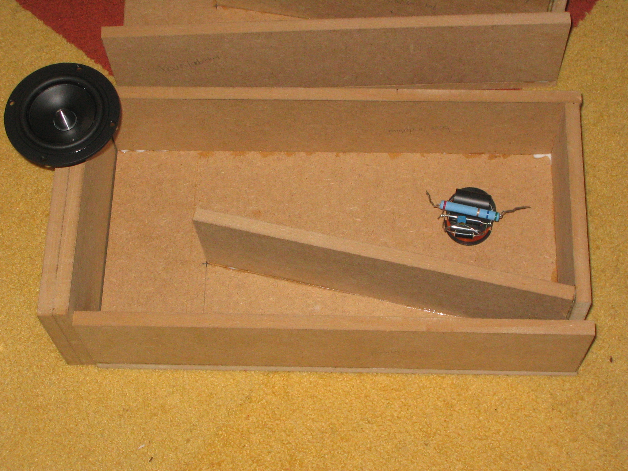

Na wat vertragingen met griep enzo dit lange WE aan het bouwen geslagen, de 1e foto zie je onder. Op basis van het hout, en het basic design zoals in de schets vastgelegd nog wel eerst een constructability review gedaan, wat een design change tot gevolg had: niet de bekende poolklemmen, maar er een terminal met plastic bakje zal worden gebruikt omdat het aansluiten anders niet zal lukken met de kast gesloten (en dat moest weel ivm het netjes kunnen afwerken).

het basic design
het basic design

work in progress.....

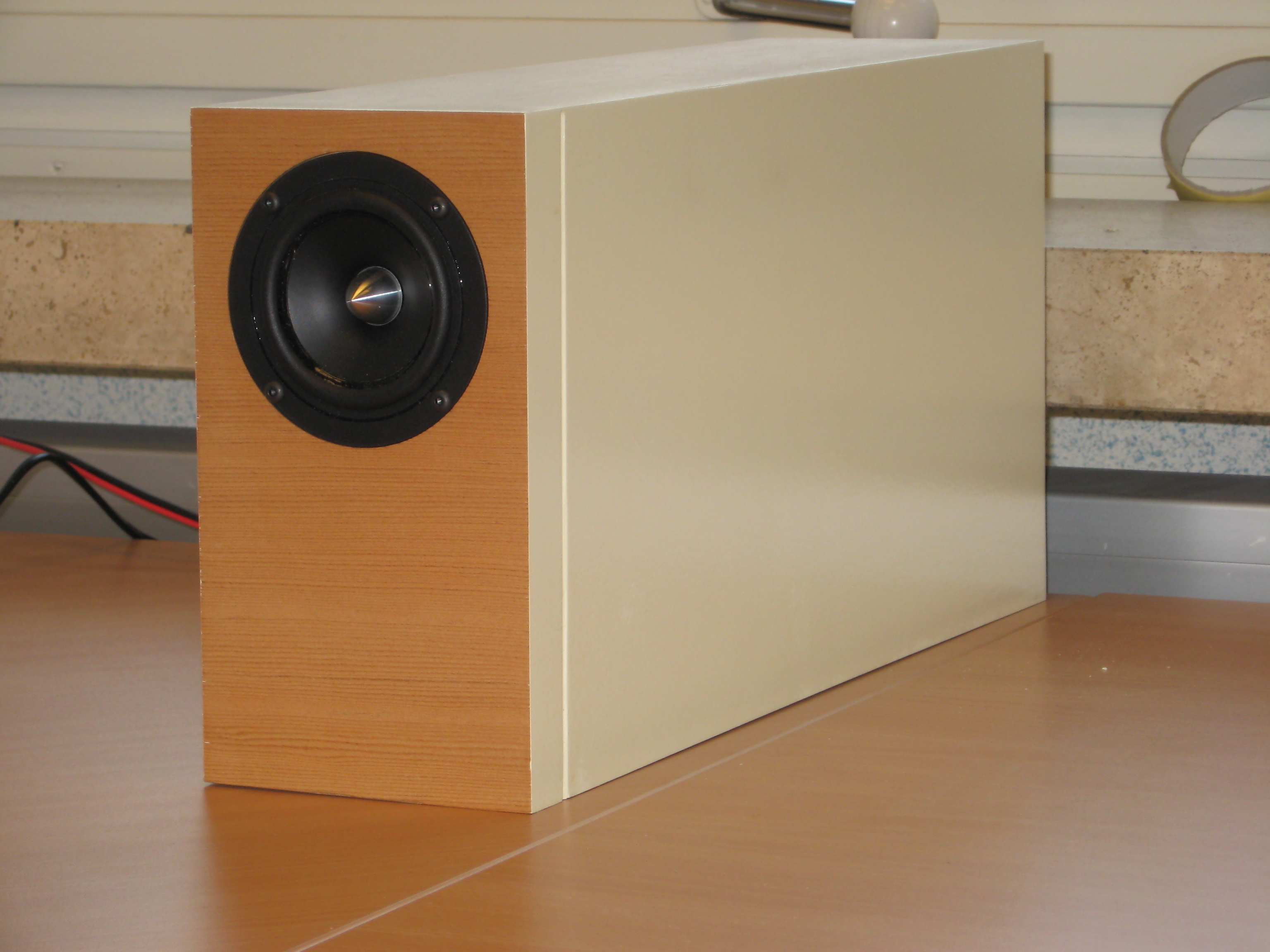

zo, ze spelen :!: en hoe... ik was het verrassingseffect van de Needle natuurlijk al wel gewend, maar deze doen er nog een schepje bovenop zeg, wat een laag... k moest echt kijken of de sub wel uitstond.... \:D/
luister nu naar Talk Talk, Colour of Spring, in t openingsnr zit een mooi accoustische bas, en die klinkt ook als een echte bas. basdrum idem, geen kartonnen doos.. zeer geslaagd al zeg ik t zelf...
(de zijkanten zijn nog niet geverfd, als dat gedaan is komen de foto's wel)

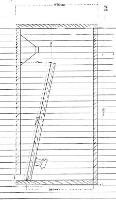

zoals al in een ander topic gezegd kunnen ze ook prima 'rechtop' gemaakt worden, zonder wezenlijke verandering in klank. het enige voordeel dat ik van de liggende config kan bedenken is dat de backwave van de driver mooi in de demping beland, bij de staande config niet.
de met paint ietwat aangepaste schets voor de staande config.  controleer de maten van de planken wel ff (en wat in de schets nog steeds baffle heet is natuurlijk de bovenkant, en wat bovenkant heet is baffle, etc, enz)

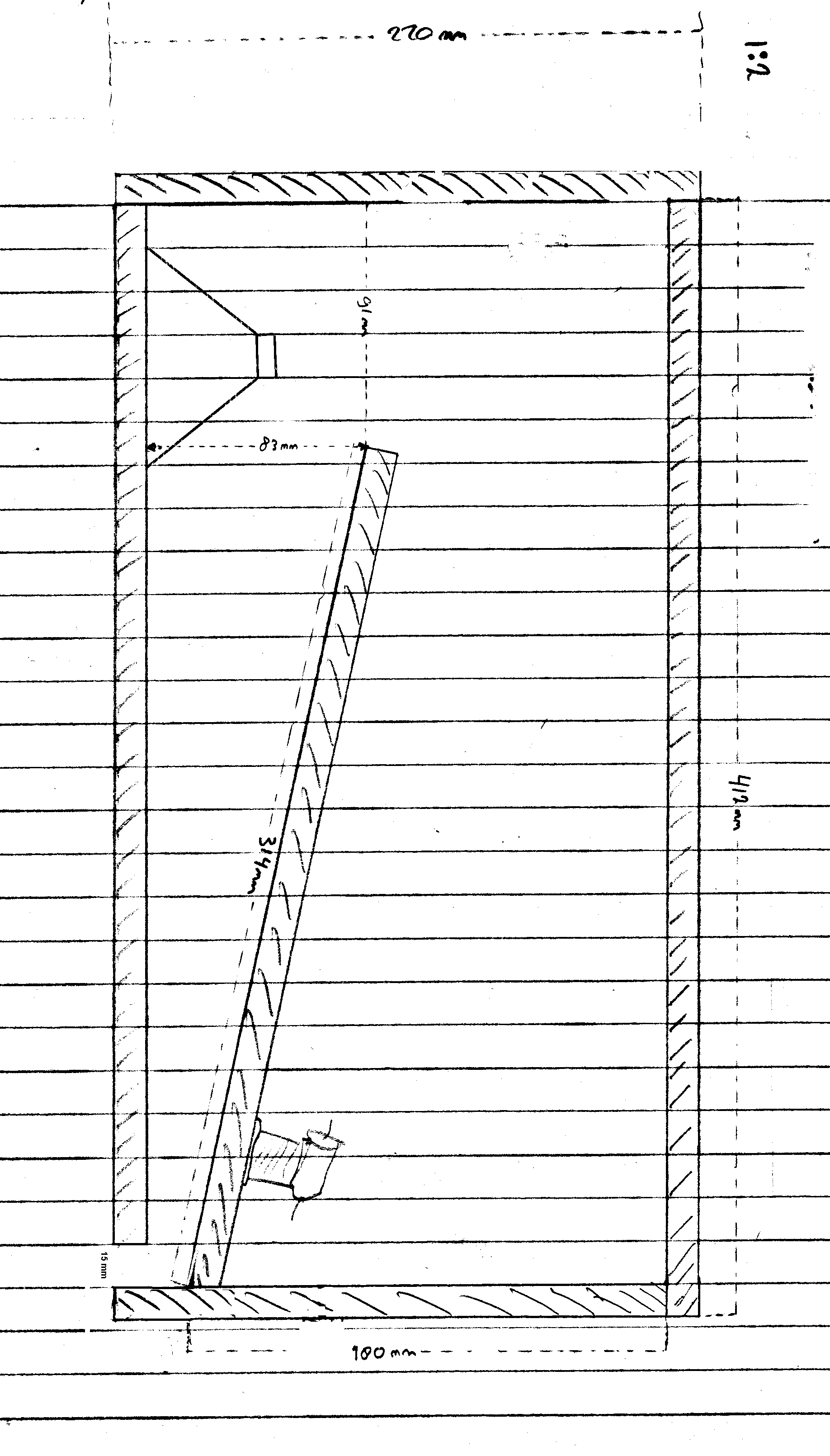

En wat gebeurt er als je de speaker aan de andere kant zet ??
Het lijkt dan wel een Folded Voigt/QWTP (maar dan met de opening aan de andere kant).
Zou ik ook willen weten, want de diepte is toch wel een struikelblok...

de rechtopstaande versie is niet zo diep hè (22cm), die past prima naast een TFT, de voet daarvan is al snel ook zo iets.
Afbeelding Afbeelding
maar het verschil tussen deze 2... ik zou t ff moeten simuleren, ik verwacht toch wel een wat minder net verloop van t laag voor de variant met de driver dicht bij de poort

Vraagje voor Henkjan: Jouw CT222, zou ik daar een speaker in de zijwand kunnen plaatsen zodat die breedte van de speaker de diepte wordt. Ik vind die diepte een probleem op mijn dressoir naast een LCD TV. Ik begrijp dat de karakterestiek van de baffle invloed heeft op het afstralen... en waar plaats ik de TL opening in dat geval?
Misschien kun je nog een variant simuleren?
Re: PaasProject 2008 : CT222 TL oftewel echt laag op je buro
driver in de zijwand maakt voor de TL niets uit, wel voor de baffle step en dus voor het filtertje dat er in zit. maar als je het ding vlak tegen de muur en naast de TV plaatst zou het nog wel eens aardig kunnen klinken zonder. de TL opening kan je ook plaatsen waar je wil, zolang de plaats en de oppervlakte maar gelijk blijven
