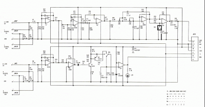

Ik ben nog even bezig met een filter met verschillende condensators, maar hiermee kun je heel gemakkelijk je eigen filter berekenen.
viewtopic.php?p=1438096#1438096
Kwestie van simuleren met winisd, highpass SOS (is enkel in 2e orde helaas). Daar een beetje mee spelen om de Fs en Q te bepalen voor de juiste boost. Die gegevens in calculator zetten en klaar
Leuk dat b_force het schema van het AM80 filter gepost heeft.

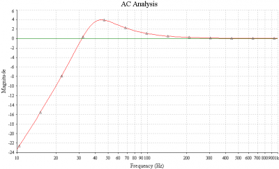

Het high pass filter (oftewel subsonic filter) en de bass boost zijn gecombineerd in het Sallen-Key filter dat bestaat uit opamp U2', condensatoren C10, C11 en weerstanden R25, R26. Dit filter is gedimensioneerd als 2de orde Chebyshev filter met een relatief hoge Q van ongeveer 1,5.
Ik heb het filter even gesimuleerd met Multisim 10 (alleen de high-pass sectie). Het simulatie-schema is hieronder gegeven.
Een AC analyse levert de volgende amplitude-overdracht op (verticale schaal is in dB). Volgens de simulatie is de maximum bass boost ca 4dB bij ca 44Hz. Het zou overigens kunnen dat de boost frequentie iets naar beneden schuift ten gevolge van het variabele low-pass filter van de AM80. Deze heb ik niet mee-gesimuleerd.
Door te spelen met de waardes van C10, C11, R25 en R26 kun je zowel de afsnijfrequentie als de Q van het high-pass filter wijzigen. Als je wilt kun je de boost dus ook weghalen of reduceren.

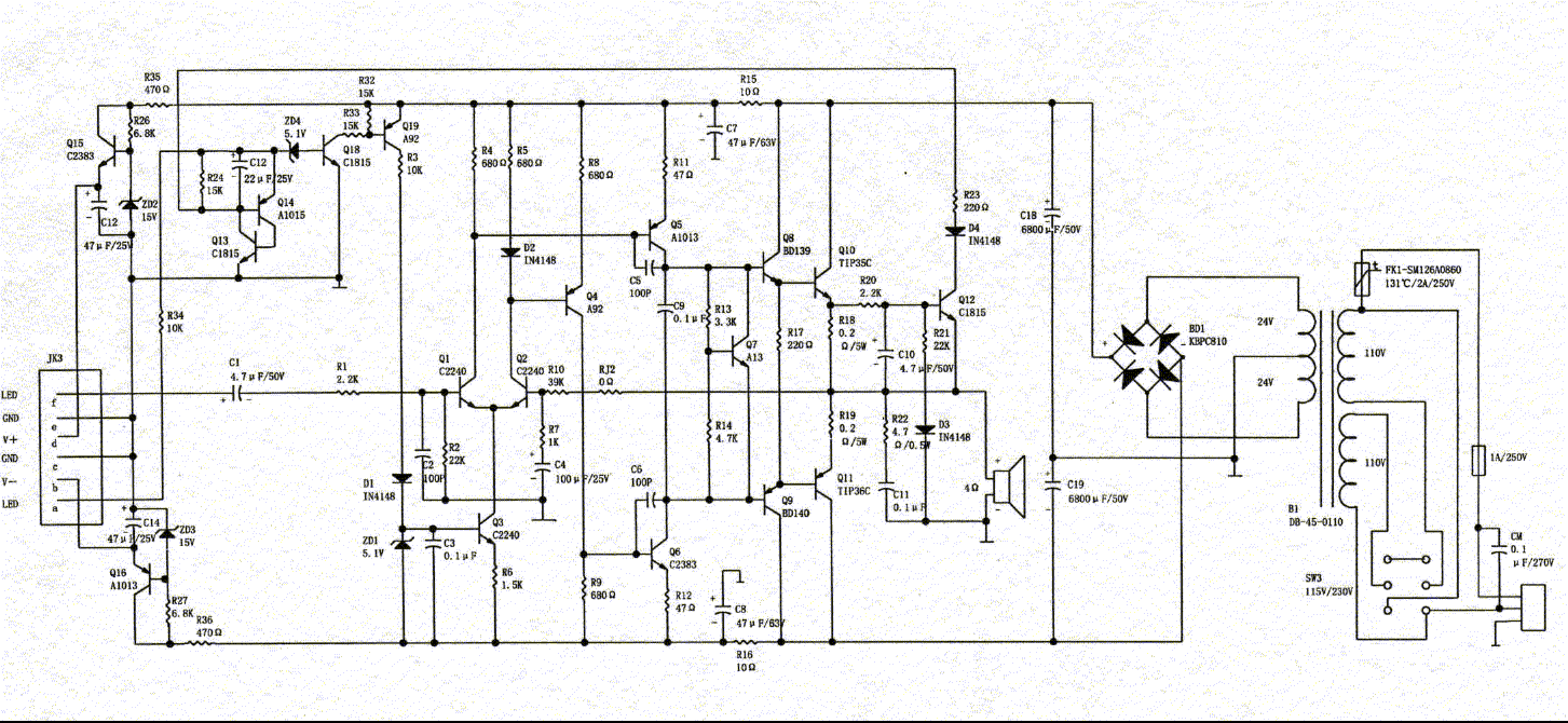

PS: b_force, kun je misschien ook het schema van de eindtrap van de AM80 posten?

Dat was dus wat ik bedoelde. Ik heb het schema ook ooit eens (helemaal) gesimuleerd. Hier iig de eindtrap.CornelisJ schreef:Door te spelen met de waardes van C10, C11, R25 en R26 kun je zowel de afsnijfrequentie als de Q van het high-pass filter wijzigen. Als je wilt kun je de boost dus ook weghalen of reduceren.
Tipje voor multisim, gebruik voor de voeding van opamps de VCC, VDD enz.
Of nog beter gewoon een ideaal opampje filter (hoef je geen externe voeding bij te doen), geeft voor filters natuurlijk zelfde resultaat.

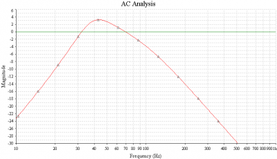

Voor de aardigheid heb ik ook de low pass sectie van de AM80 gesimuleerd, plus de combinatie van high pass en low pass.
Om te beginnen heb ik de low pass sectie afgestemd op een -3dB frequentie van 80Hz, door het tunen van weerstanden R29 en R30 (zie simulatie schema hieronder; met de echte AM80 gebeurt dit tunen met potmeter VR2 en VR2', die in serie staan met R29 en R30). Vervolgens heb ik de verzwakker op de uitgang zodanig gedimensioneerd, dat het filter voor lage frequenties (onder de 10Hz) een overdracht van 0dB heeft. De resulterende overdracht van het low pass filter vind je onder het simulatie schema.

Vervolgens heb ik high pass en low pass aan elkaar geknoopt, om de overdracht van de combinatie van beide filters te simuleren. Het simulatie schema en de resulterende overdracht vind je hieronder.
Omdat de bass boost in het high pass filter bij 80Hz nog een versterking van ca 1.5dB geeft, is de versterking van het totale filter bij 80Hz nu -1.5dB ipv -3dB. Verder geeft het low pass filter bij de bass boost frequentie al een kleine verzwakking, waardoor er een bass boost van ruim 3dB bij 43Hz overblijft.
Je kunt nu natuurlijk redetwisten over de vraag waar de 0dB lijn ligt. De filter curve kan immers naar boven en beneden geschoven worden met de gain regeling van de AM80. Als ik naar het plaatje van de totale overdracht kijk zou ik zeggen dat het -3dB punt op ca 92Hz ligt, en dat de bass boost ca 3.1dB is op 43Hz.
