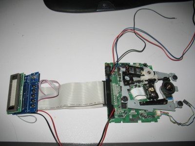

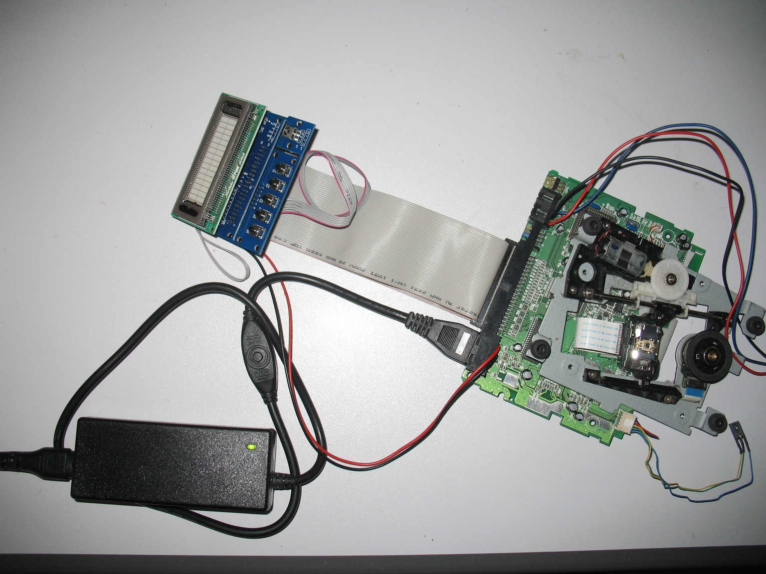

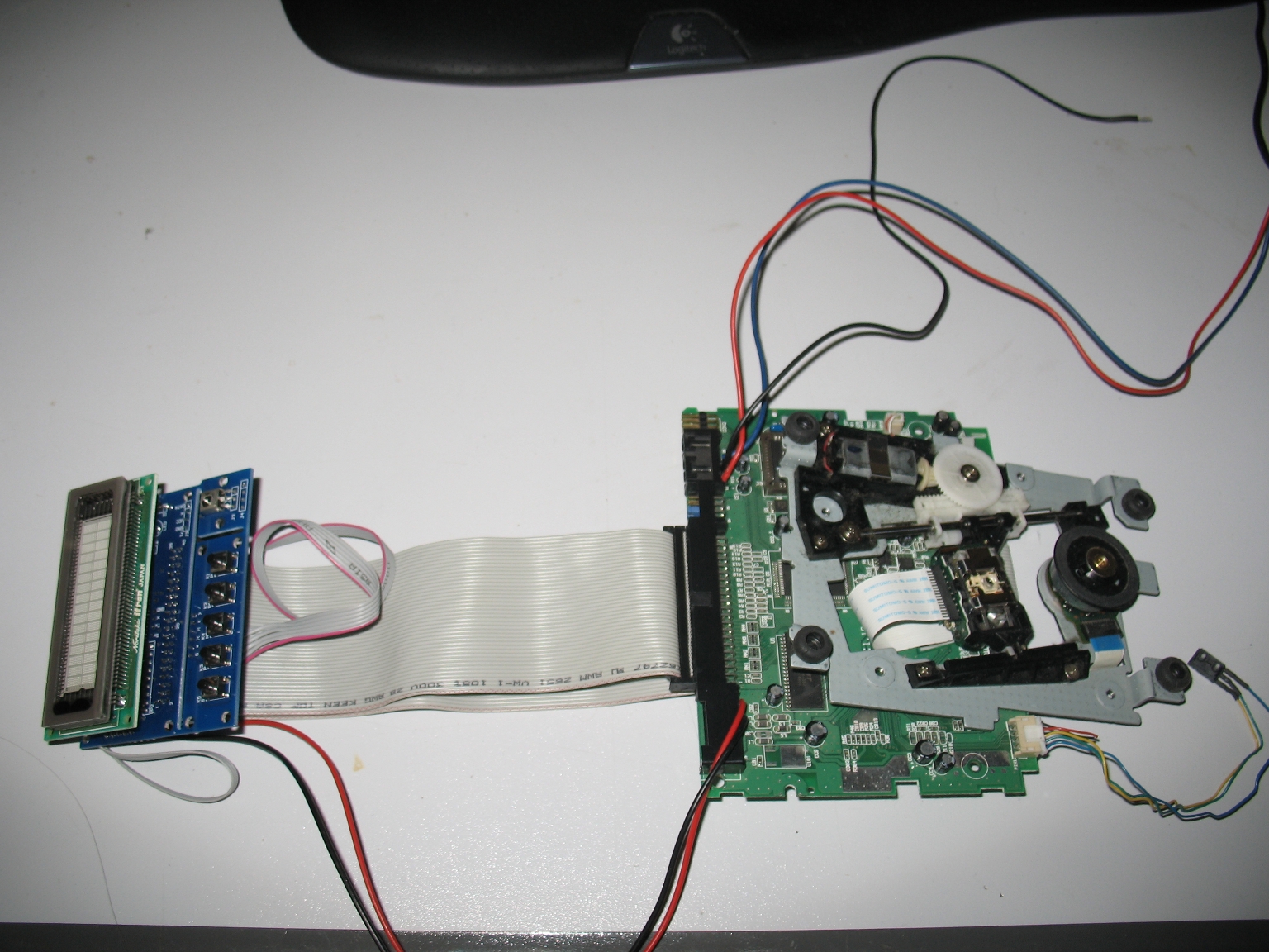

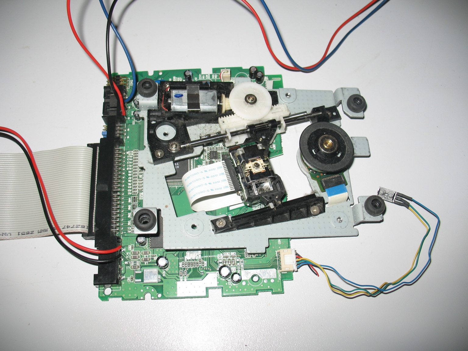

En voor de foto liefhebbers wat plaatjes:
cd-rom met controller en voeding
restanten van de cd-rom
