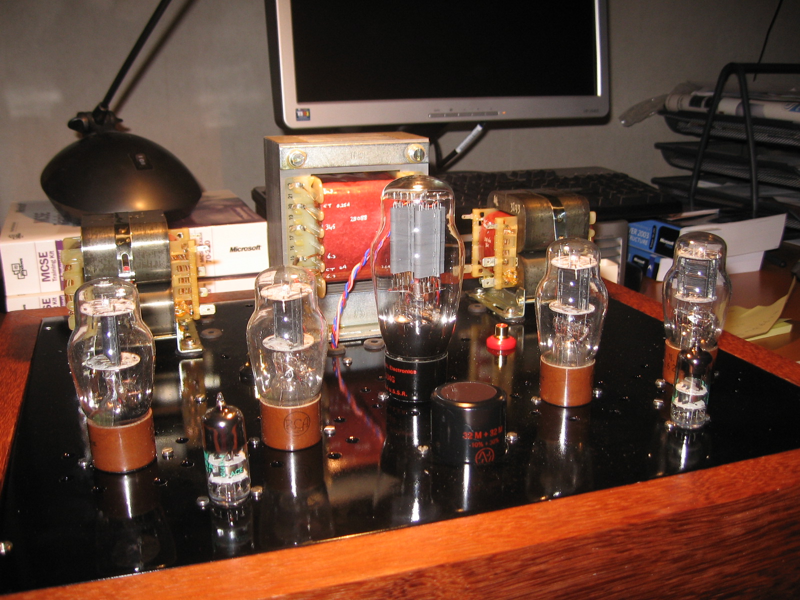

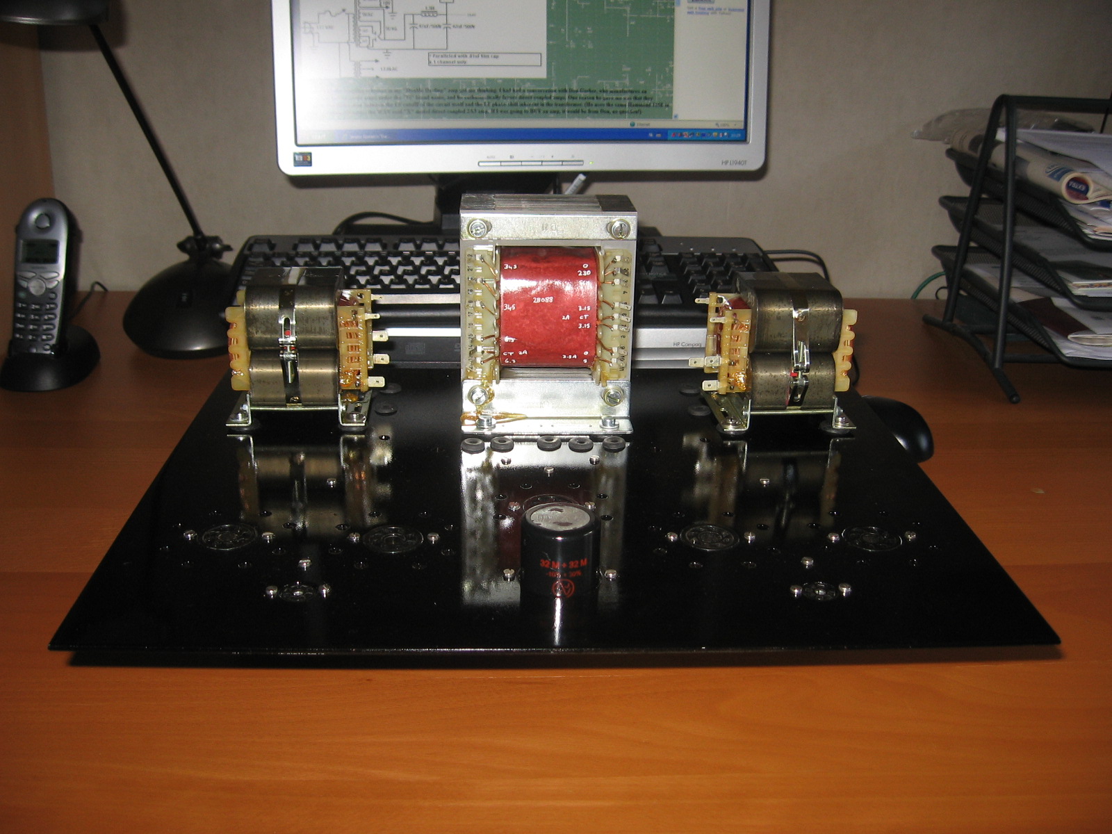

Staat de oriëntatie van de smoorspoelen en trafo's wel haaks op elkaar? Misschien zou dat een oorzaak kunnen zijn.

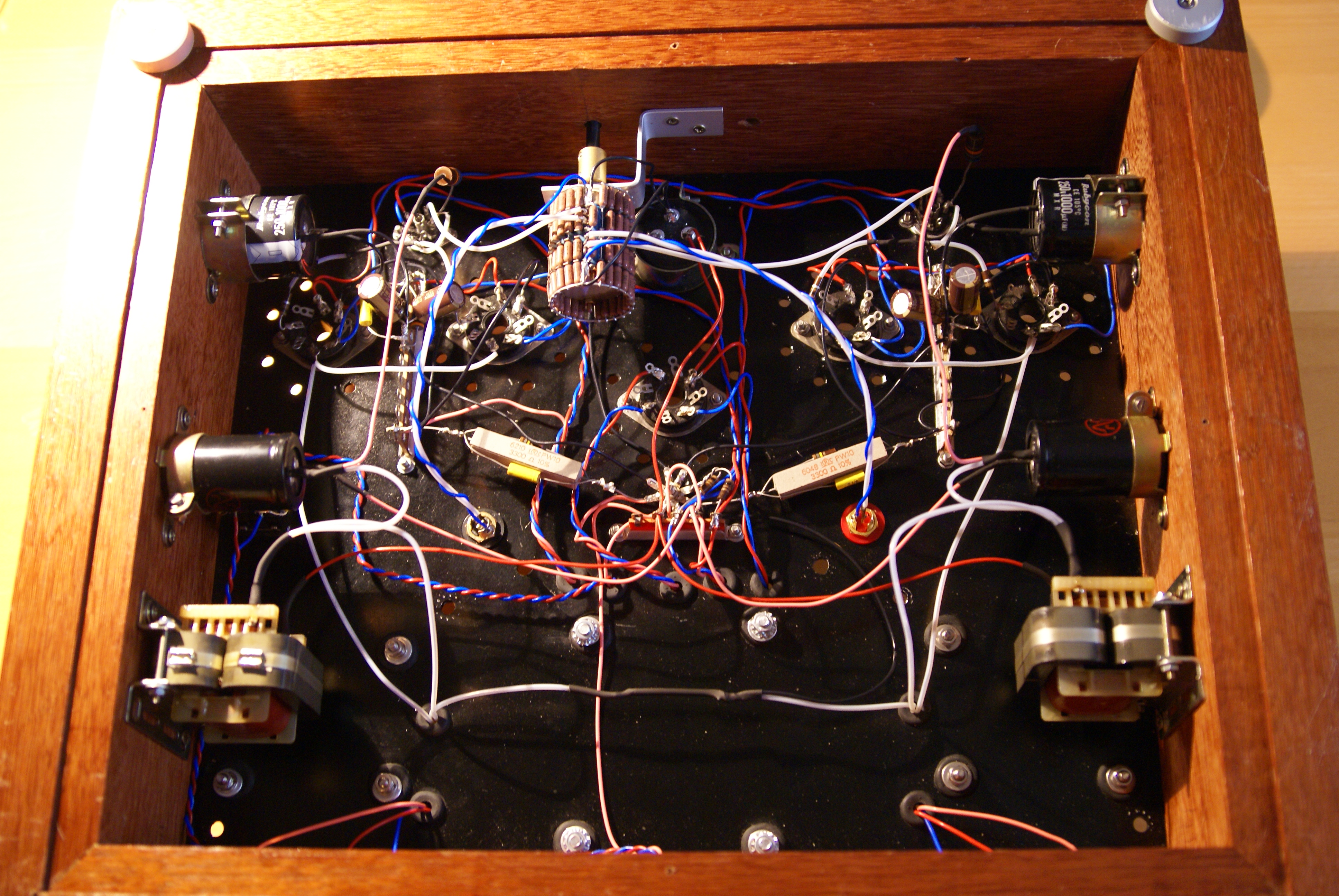

Volgens mij wel, dit zijn de foto's, mischien dat ik me vergis?

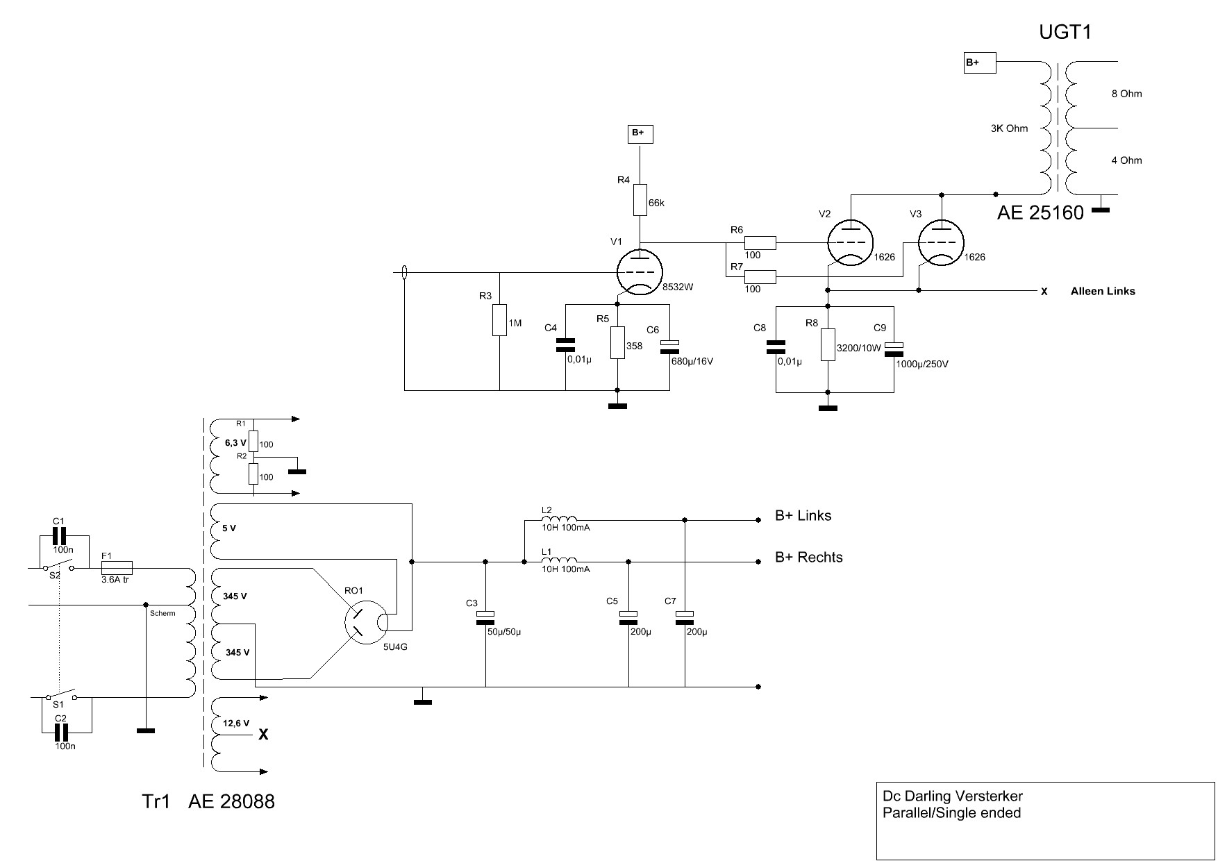

Zelf heb ik ook een darling gebouwd doch geen dc versie. De mijne is echt stil. :D Ik heb even naar je schema gekeken en zie dat de gloei van de 1626 is opgetild middels punt X op de trafo. Ik weet niet wat het verschil aan spanning tussen kathode en gloei mag zijn bij deze buis maar ik zou eens proberen om dit punt los te gooien. Als je de gloei wilt optillen dan zou ik niet de centertap van de gloeiwikkeling gebruiken maar één van de andere punten. Ik weet niet wat het effect is om de centertap te gebruiken en wellicht dat je daarmee een stuk brom creëert

Hallo audiotube, volgens mij is de gloei opgetild om op deze manier te zorgen dat er niet een te groot spanningsverschil komt tussen de cathode en de gloei, maar hier weet ik echt het fijne niet van, ik weet wel dat dit ook zo is gedaan door Jeremy Epstein en Bob Danielak de ontwerpers van de Darling 1626. Ook zij hebben de centertap gebruikt, het verschil is denk ik 6.3 volt. Deze DC darling draait op 400 volt en de gewone draait meen ik op 265 volt.

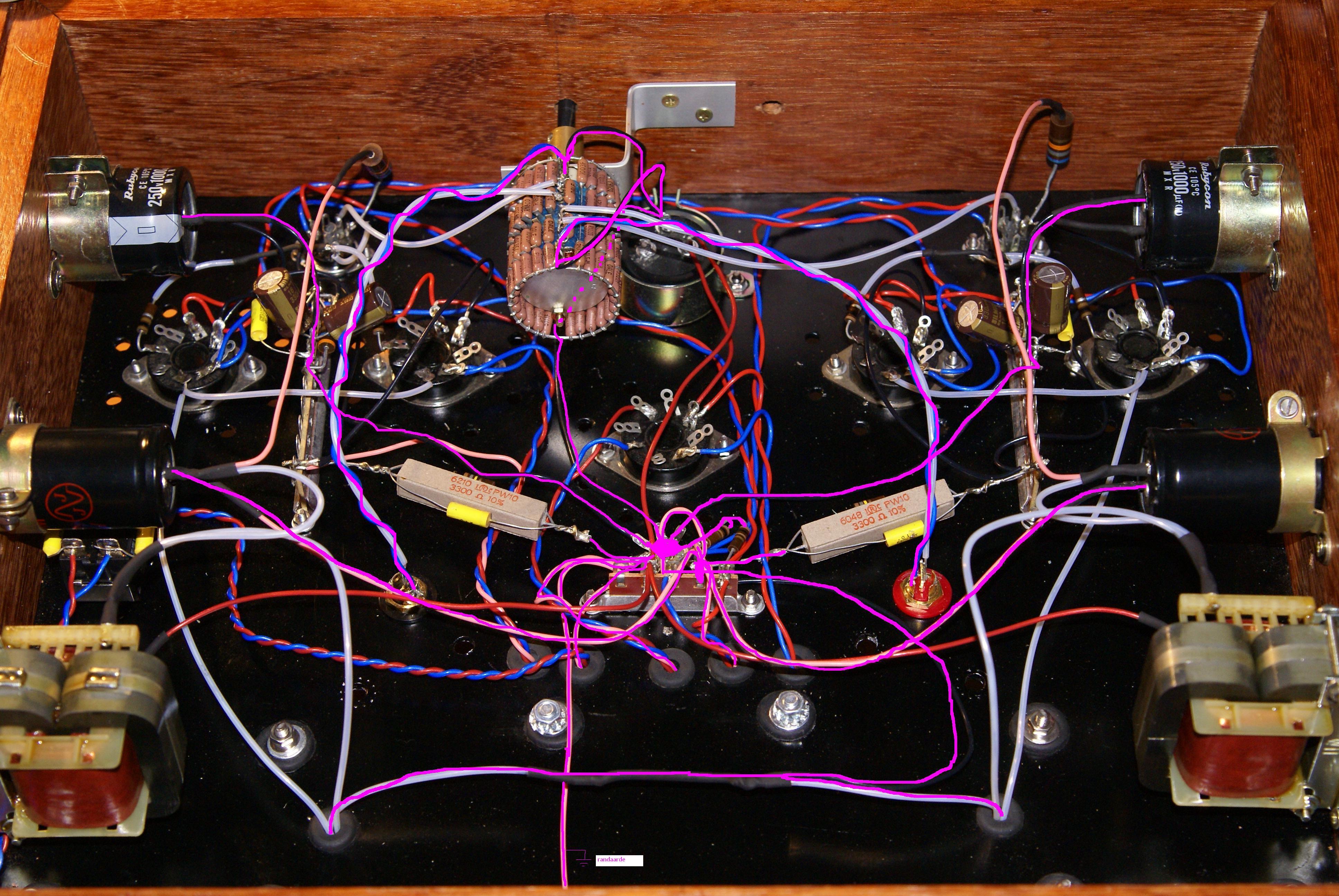

Brom zit bijna altijd in de gnd bekabeling. Maak gebruik van een sterpunt zodat je de stromen door de juiste kabels dwingt en denk na hoe je het aanlegt.
Afgeschermde kabels gebruiken voor signaal input en potmeter.
Als je op je foto al je gnd bekabeling duidelijk aangeeft (kleuren met paint) dan kunnen we misschien wat zinnigs zeggen. Maar het is niet echt overzichtelijk om als buitenstaander er advies over te geven.
Goed plan zal daar eerst eens mee beginnen.
John
edit: als je aan het bouwen bent is het een stuk gemakkelijker zoeken :? op de foto is het nog erger.
Roze is aarde
Roze is aarde

Ik zie dat je her en der wat kabels doorlust. Kijk hier mee uit en doe dit alleen als je echt weet wat je doet. Probeer het eens om die rechtstreeks op het sterpunt aan te sluiten.
De draad beneden bijvoorbeeld.

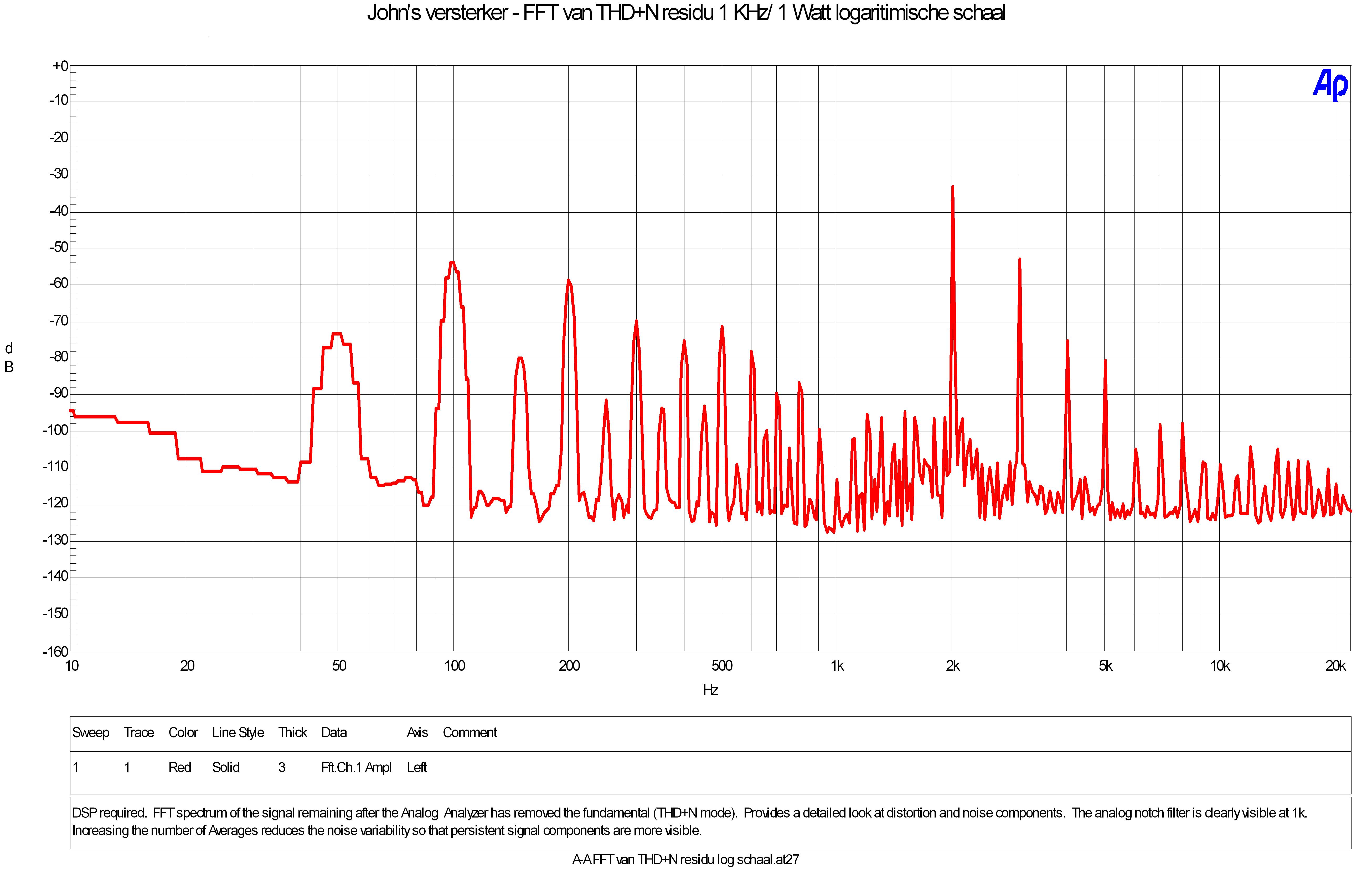

Je hebt een behoorlijke brom en de dynamiek gaat hierdoor ook naar de knopen dat kan je in de meting zien. Het loont enorm om dit op te lossen, niet alleen voor de brom.
En gebruik afgeschermde kabels! Die twee cinchen bijvoorbeeld, die moet je afschermen!

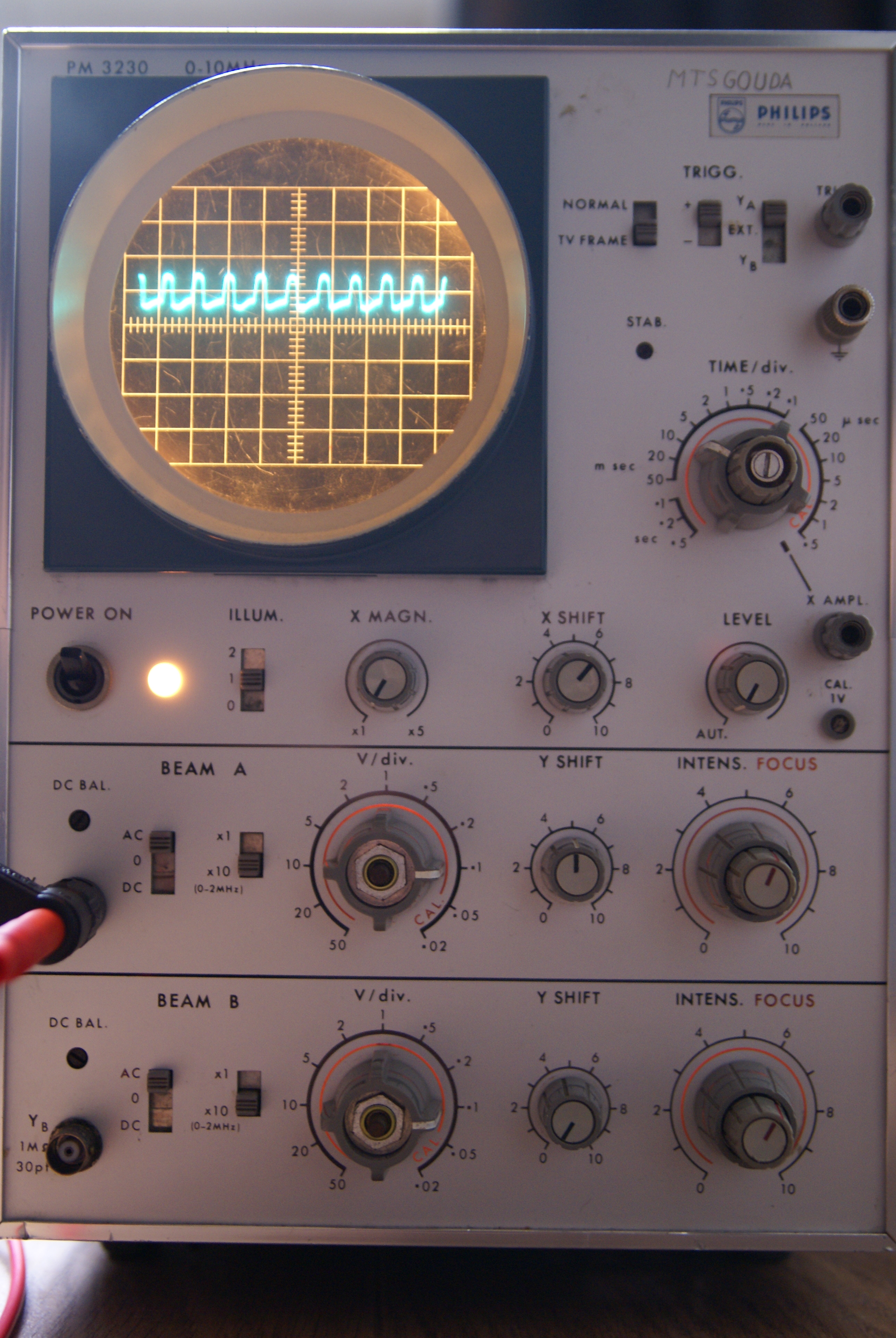

@audiotube: ik heb niet zo lang geleden een oude scoop gekocht die kan ik hier mooi voor gebruiken.

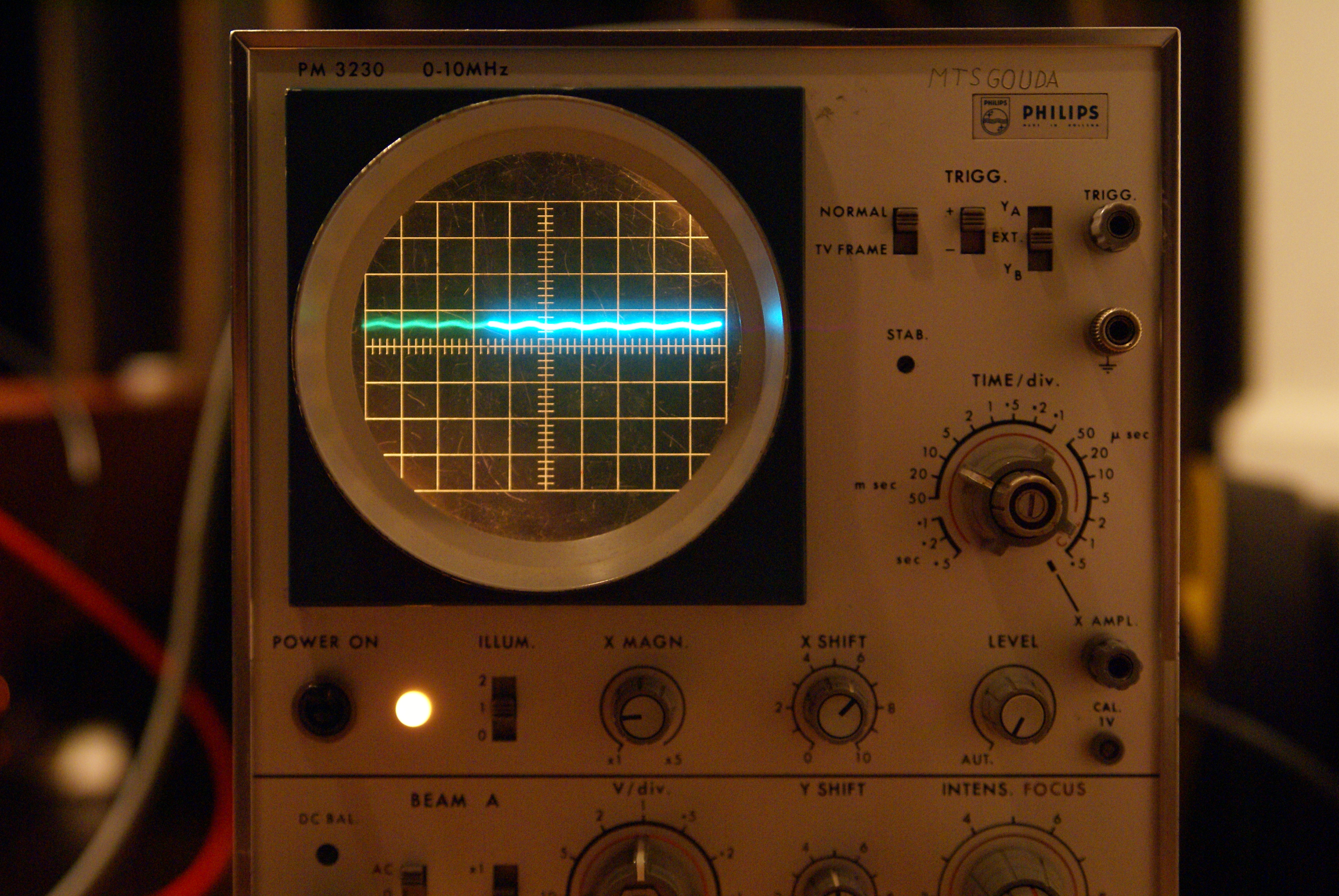

@audiotube: dit is mijn eerste scoop meting ooit, op goed geluk aangesloten op mijn uitgangstrafo met de speakers nog aangeloten.
edit: lastig meten hoeveel dit is, het lijkt mij 0.05 volt op de universeelmeter.

Is niet lastig meten hoor. Multimeter geeft gemm waarde. Scope laat echte signaal zien.
Waarde wordt weergegeven in top top waarde, top waarde of effectiefe (gemm) waarde. je hebt nu 0.1V per division (per vakje dus).
Btw zet je scope wat minder fel dat ziet er beter uit en dan gaat hij langer mee.
Ik weet niet exact hoe je het hebt aangesloten maar de cinch moet je afgeschermde kabels voor gebruiken. Dit is gnd en geen aarde. Aarde is de randaarde en is voor de veiligheid.

@juul: dit is mijn eerste buizen project, ik heb bijna alle gnd naar de ster in het midden maar ook de aarde loopt daar naartoe is dat soms het probleem?
gervenja
Berichten: 660
Bericht door gervenja »
Dit is een plaatje van de scoop aangesloten op het sterpunt en op de smoorspoel. zit een rimpel in maar volgens mij niet gek. Ga zo een stuk microfoon kabel aansnijden naar cinch kijken wat dat gaat opleveren..
ps de scoop kan niet minder fel.

oja, wat er in mijn versterker anders in dan in het schema is dat ik voor C6 ipv 680uF, 2 stuks van 330uF heb gebruikt.
JuuL
Berichten: 2616
Lid geworden op: za 12 mar 2005, 16:38
Bericht door JuuL »
Intens rechts onderaan omlaag doen?
Je meet altijd tussen twee punten, waarvan een de gnd vaak.
Ik weet niet waar jij meet als je zegt dat je op de sterpunt meet. Of heb je de gnd clip niet verbonden?
Ik kan het zo niet zeggen waar het aan ligt aangezien de draden allemaal door elkaar lopen en ik denk dat je hierom ook weinig reacties op je vraag krijgt.

@juul: de intens is helemaal terug gedraaid, alleen de focus op die knop staat halverwege. Ik ben in iedergeval al blij met je suggesties en ga daar nog wat mee aan de slag. Ik ga de de input afschermen en de gnd allemaal stroomlijnen kijken of dat soelaas bied. Moet alleen nieuw montagedraad bestellen maar dat komt wel goed.

Wanneer je brom hoort zodra je de versterker aanzet, zonder dat de buizen warm zijn, kan het volgens mij alleen maar aan de plaatsing van de trafo's en de smoorspoelen liggen.
In jouw versterker zitten de smoorspoelen recht onder de uitgangstrafo's. Ze zijn wel netjes een kwartslag gedraaid t.o.v. elkaar, dus het zou goed moeten zijn. Toch zou ik het daar eens in zoeken. Kun je die smoorspoelen eenvoudig verplaatsen?
De aarding is zeer consequent als ster uitgevoerd. Dus dat moet ook goed zijn.
Ik vind de methode van het optillen van de gloei ook een beetje dubieus hoor. Het is geen direct verhitte triode, dus het is wellicht beter om een spanningsdeler te maken vanaf de voedingsspanning en dan de onderste weerstand van die spanningsdeler te ontkoppelen met een condensator van een paar microfarad.
De spanning op de kathode van deze versterker zal ongeveer 220 volt zijn. Het verschil tussen gloei en kathodespanning mag waarschijnlijk niet hoger zijn dan enkele tientallen volts. Omdat de gloeispiraal verder toch zwevend is, zou je ook kunnen overwegen om tussen de twee met X gemerkte punten een condensator toe te passen. Je ziet dat in de schema's van Triode Dick ook terug bij aparte gloeistroomwikkelingen van de penthodes in een mu-stage. (bijvoorbeeld bij Cleo 3 en 4)
