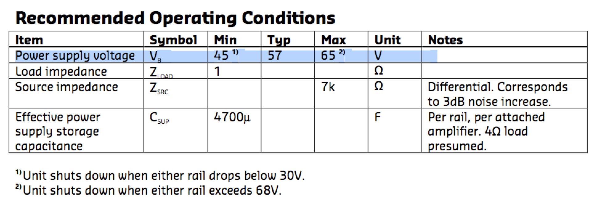

Concreet:
- Is die uitgangsspanning van de HG voeding correct? Zo niet; hoe zou het kunnen komen dat er 60V op staat en niet netjes 45V?
- Is de UcD module naar de eeuwige jachtvelden?

42V x 1,414 = 59,4V
Als je 60V meet dan komt dat aardig overeen. De UCD400 moet dat makkelijk aankunnen.

Bolle caps wil zeggen dat ze kapot zijn. Lichtjes bol en goed warm is geen goed teken.
Weet je zeker dat je tussen GND en POS +60V hebt gemeten en tussen GND en NEG -60V?

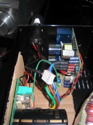

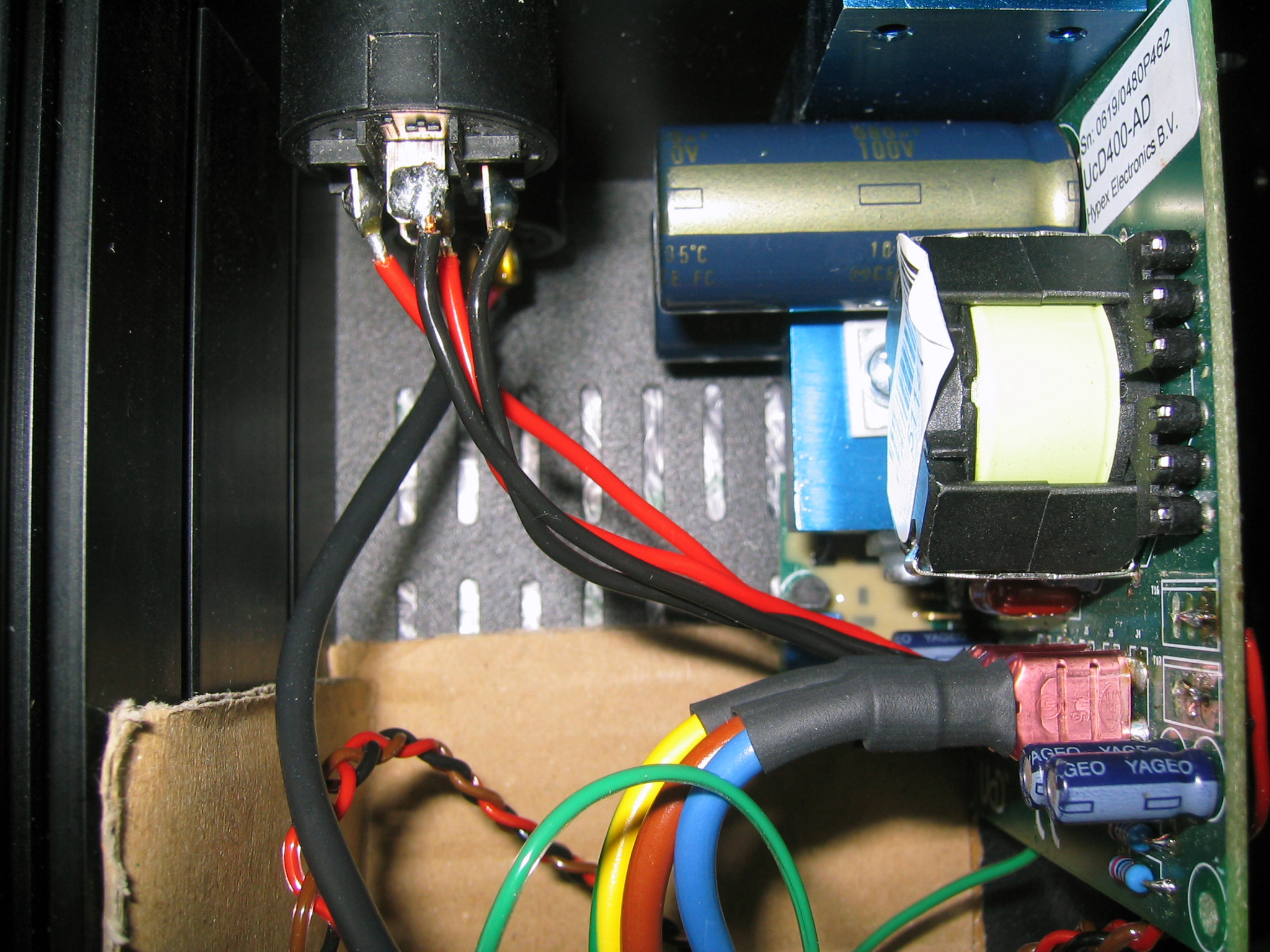

De versterker zit in elkaar en de led op de module gaat branden als ik hem aan zet. Helaas doet hij niet versterken.
Bij het aan- en uitzetten hoor ik een zachte *plop*. De signaalroute van de versterker naar de subwoofer is dus in orde.
De versterker is verder als volgt aangesloten:
Receiver (cinch) > (xlr) Behringer EQ (xlr) > (xlr) UcD versterker
Op de Behringer komt het signaal netjes binnen volgens de led-aanduiding. De kabels heb ik nog eens doorgepiept en het signaal komt netjes aan bij de UcD module. Als ik de Behringer er tussenuit haal en de UcD rechtstreeks op de receiver aansluit hoor ik nog steeds niets.
Kort samengevat: Het signaal komt, voor zover ik kan beredeneren, netjes aan bij de UcD module. Ook is het signaal vanaf de output van de module tot aan de speaker in orde. Toch hoor ik niets.. Tips?
/Edit: Voor testdoeleinden heb ik inderdaad de input-kabel even losgehaald. Bij het maken van de foto's was dit nog zo. Ook als die er wel op zit hoor ik niets.

Probeer eens een 50Hz signaal te vinden op internet en dat als audiosignaal aan te bieden. Als je dan meet op de uitgang met je multimeter op wisslespanning moet je wat meten: nul bij dicht volume, hoge spanning bij vol volume en die uitgangsspanning veranderd mee met het volume.
De UcD heeft 3 draden voor de ingang: +, - en de GND. Als je signaal ongebalanceerd is moeten de pennen van - en GND aan elkaar gesoldeerd worden. Omdat je begint met cinch heb je een ongebalanceerd signaal, dus het kan zijn dat hier nog iets mis gaat.
