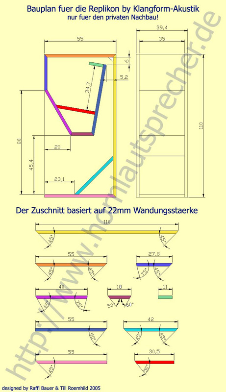

Er zijn een aantal ontwerpen waar ik aan zit te denken. Als eerste "die Replikon"
Probleem hiermee is dat de bouwtekening niet helemaal duidelijk is, en de ontwerper niet op mail reageert :(

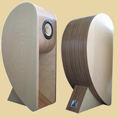

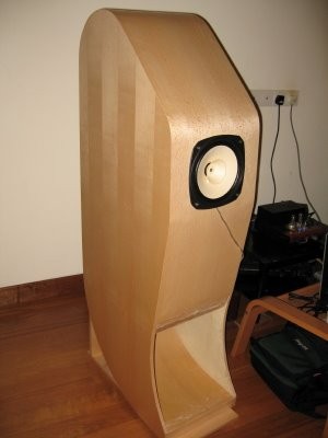

Bericht door Joost »
de Dallas 3
En de hedlund:
Voor de duidelijkheid ... ik ben geen hoornkenner maar kun je met de volgende gegevens niet alles zelf uitrekenen :?:
Replikon
Druckkammer : 45 ltr
Halsfläche : 140 cm²
Öffnungsfläche : 2.975 cm²
Länge : 1,4 m
http://www.hornlautsprecher.de/helfer_kontur.htm
Ronde Replikon
Ronde Replikon
Origineel plan
Origineel plan

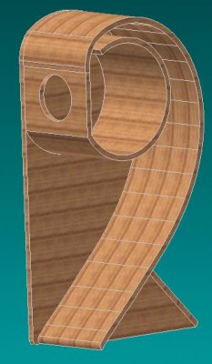

misschien zitten hier wat ideeen bij.... :)
http://www.frugal-horn.com/spawn.html

Bericht door De Timmerman »
Ik ben zelf erg benieuwd naar de Frugal Horn. Iemand op het forum heeft hem al gebouwd. Zie bijlage.
Frugel-Horn-v1-maps-130307.pdf
Bouwplan Frugal Horn
